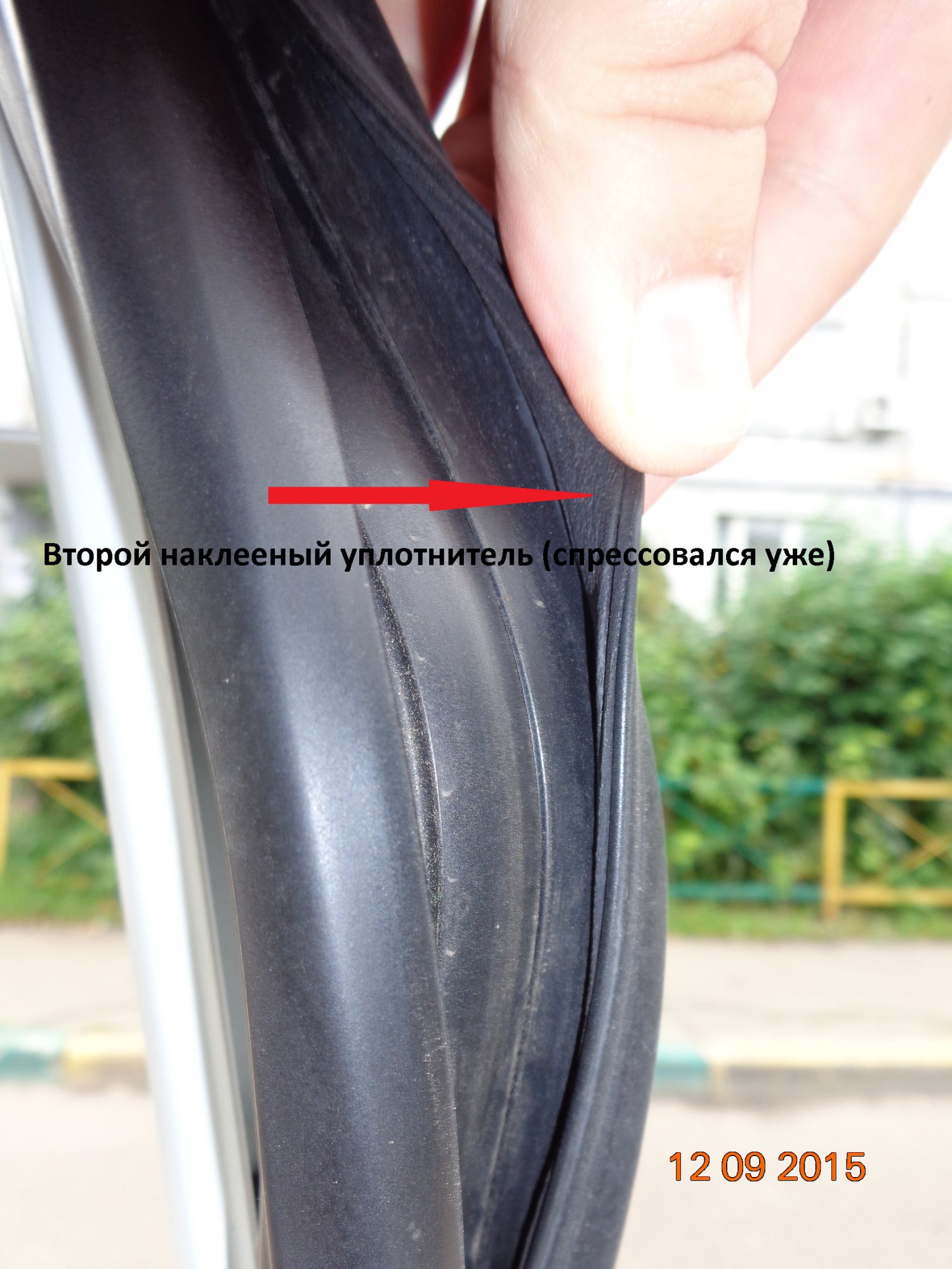

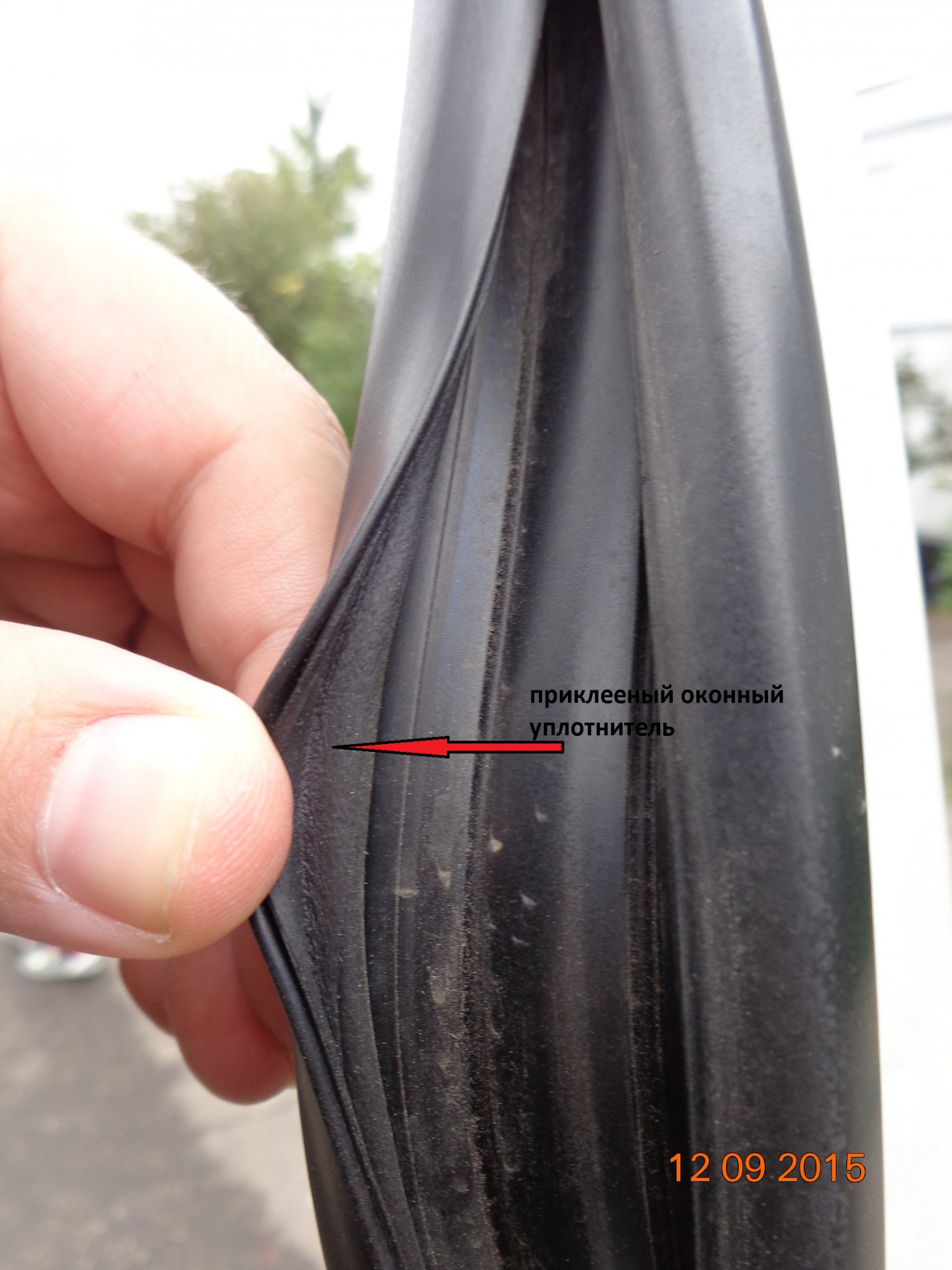

Вчера наконец удалось после работы заскочить в хозмаг. Были куплены оконные уплотнители черного цвета двойные, 50см. и метр плоского уплотнителя ( на всякий случай ) цена - 80р., Также купил маленький канцелярский ножик с выдв. сегментированым лезвием за 100 р. Тут же на парковке вынул резинку ( не полностью конечно, в углах снизу и сверху не вынимал, и как было рекомендовано, отогнул резиновый бортик и наклеил уплотнители в места 5+2. двойной уплотнитель выбрал в магазе минимальный какой был, с размером полости примерно 3-4 мм. Полуметровый улотнитель разрезал пополам (2 куска по 25 см.) и разделил двойной уплотнитель вдоль. Итого я получил 4 отрезка по 25 см., которых как раз хватило на 2 двери. Времени потратил 5 минут. Аккуратно вправил уплотнитель на место, проверил работоспособность стеклоподъемника. Снижения скорости подъема/опускания не заметил, перекосов тоже. Домой поехал в тишине, сегодня ощущение молчания стекла закрепил :) На выходных поеду в деревню под Переславль, там на грейдере проверю финально. Пока результат устроил полностью, за совет Balance должен получить "в репу", но я кнопочки не заметил... В любом случае - большое человеческое спасибо за совет!

Итак. пробег 10505 км. устранил дребезжание стекол установкой резиновых уплотнителей под 5-2. реально помогло

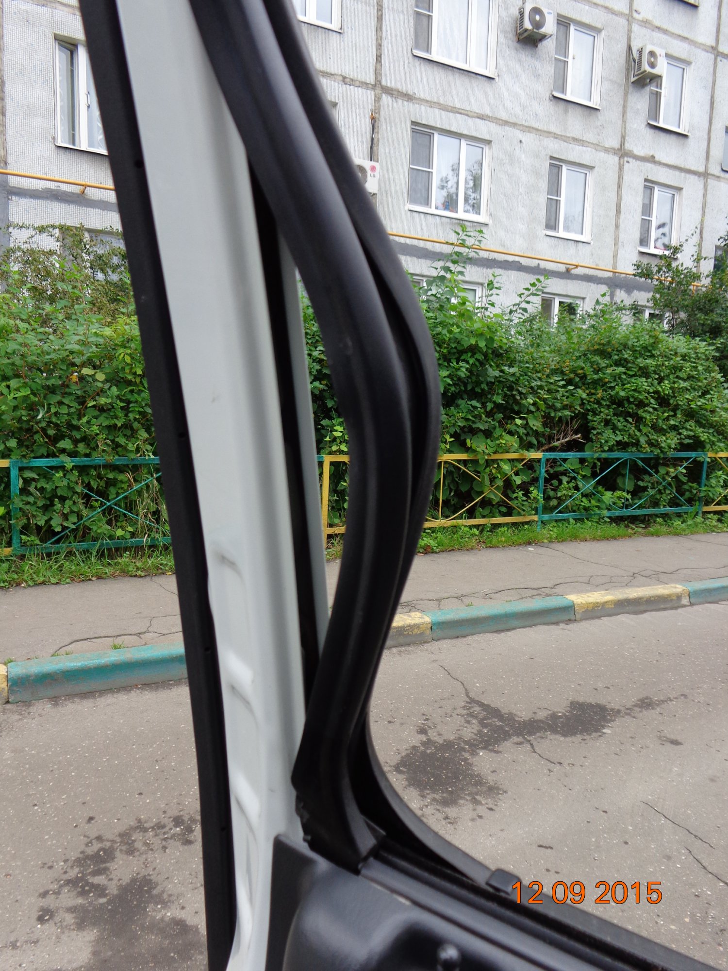

Как обещал, и года не прошло :)

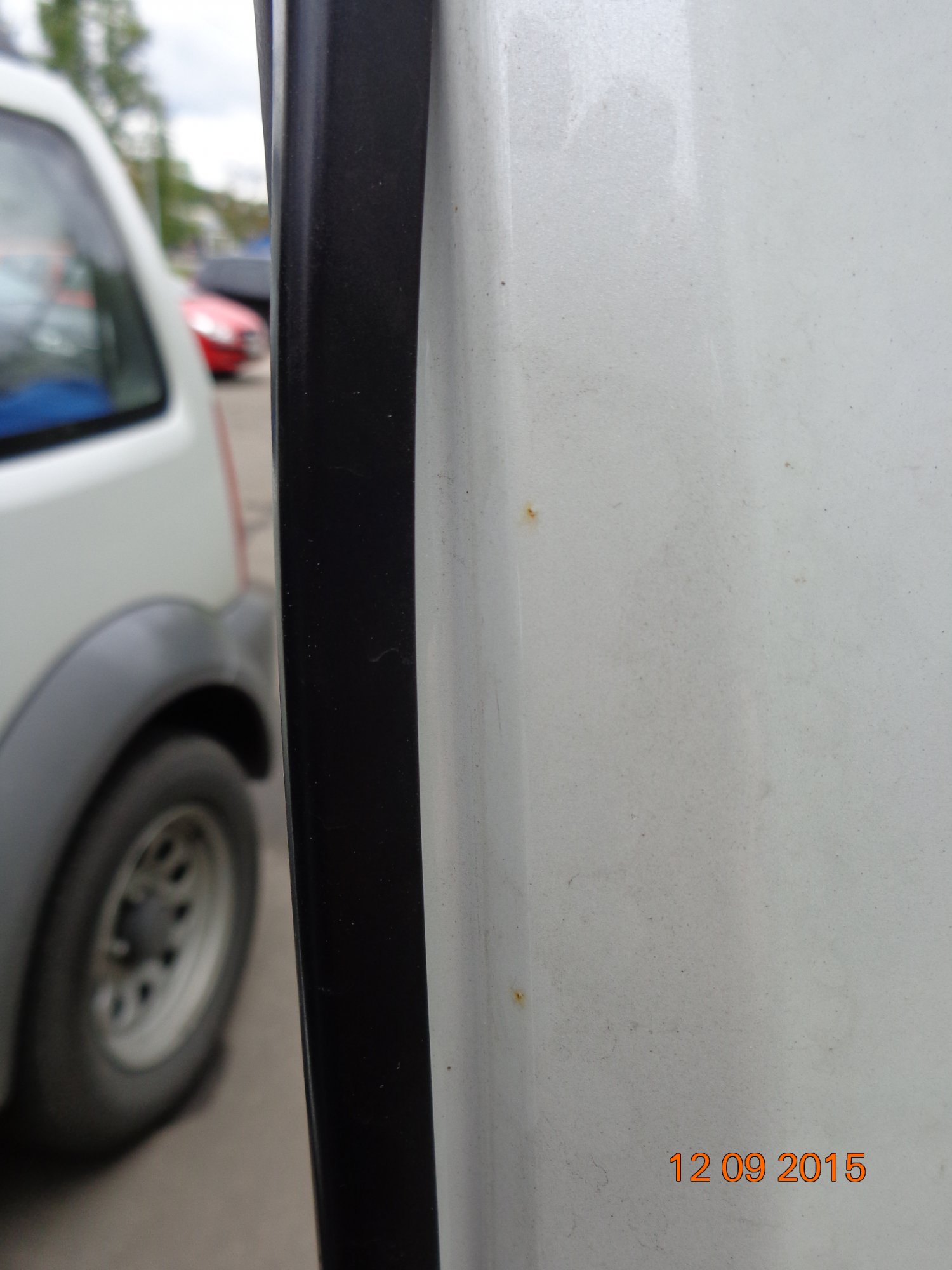

[DOUBLEPOST=1442053132,1442053061][/DOUBLEPOST]а вот и жучки... Кто подскажет как их пролечить подручными средствами?

Все очень просто - снимаем уплотнитель и пропшикиваем все мовилью типа спрей в баллонах,а затем нужно добраться в это место с внутренней стороны и точно так же все пропшикать! Главное остановить доступ кислорода и влаги - хороший мовиль дает стойкую пленку. Потом ставим все на место,а излищки вытираем

Значит влага изнутри идет! Нужно добраться и с внутренней стороны все залить,а снаружи - только зачищать,антиржавчиной обрабатывать и подкрашивать!
Нет, изнутри тут влага не идет - это тупо скол от камня на листе металла.
Вариант один - зачистить до металла и покрасить, как положено, в 3 слоя.
Или забить - сквозная дырка от такой точки будет очень не скоро.
