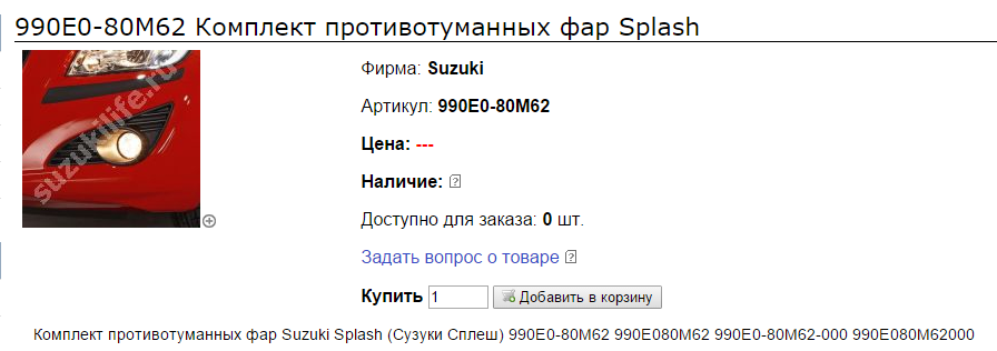

Каталожные номера: Комплект противотуманных фар Suzuki Splash (Сузуки Сплеш) 990E0-80M62 990E080M62 990E0-80M62-000 990E080M62000
