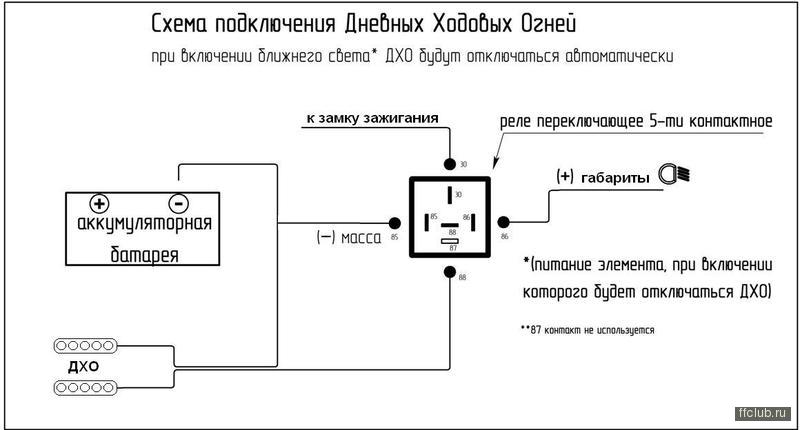

Добрый день.
Установил ДХО через реле, но не смог найти минус, который будет появляться при включённом зажигании. Когда на аккум закидываешь минус, то всё работает, НО ВСЕГДА. А так как управляющий сигнал на ближний свет - минусовой, то поэтому и ищу под капотом "минус". Из салона не очень хочется тянуть провод и разбирать торпеду...
Спасибо.

Возьмите под капотом +15 ( плюс при включенном зажигании ) и с помощью еще одного реле превратите его в "минус " при выключении зажигания .

В том то и загвоздка, что +12 вольт в колодке реле подано ВСЕГДА!!! И на предохранители тоже...
А так как у япов на лампочки, подаётся постоянный +, а управление идёт - ближний и - дальний, то И хотелось бы просто нийти зажигание -.
Можно и через реле, но можно тогда схему в студию я не совсем понимаю как это.
Подключал по этой схеме. С той разницей, что - меняется на +.
