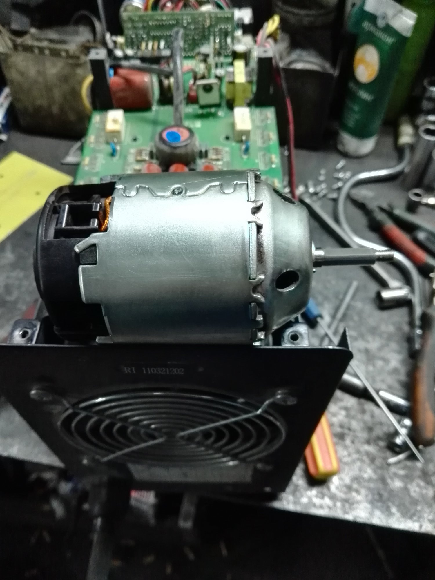

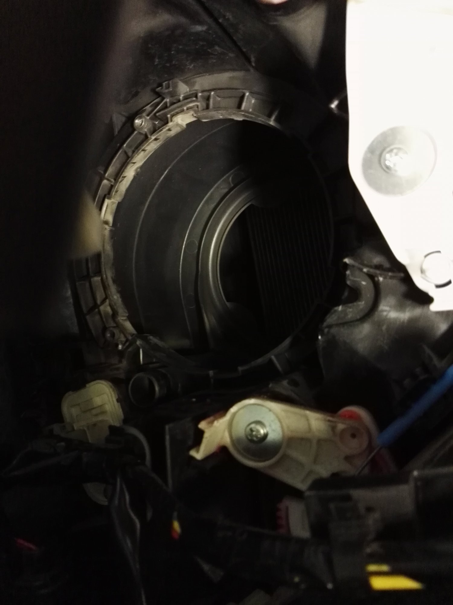

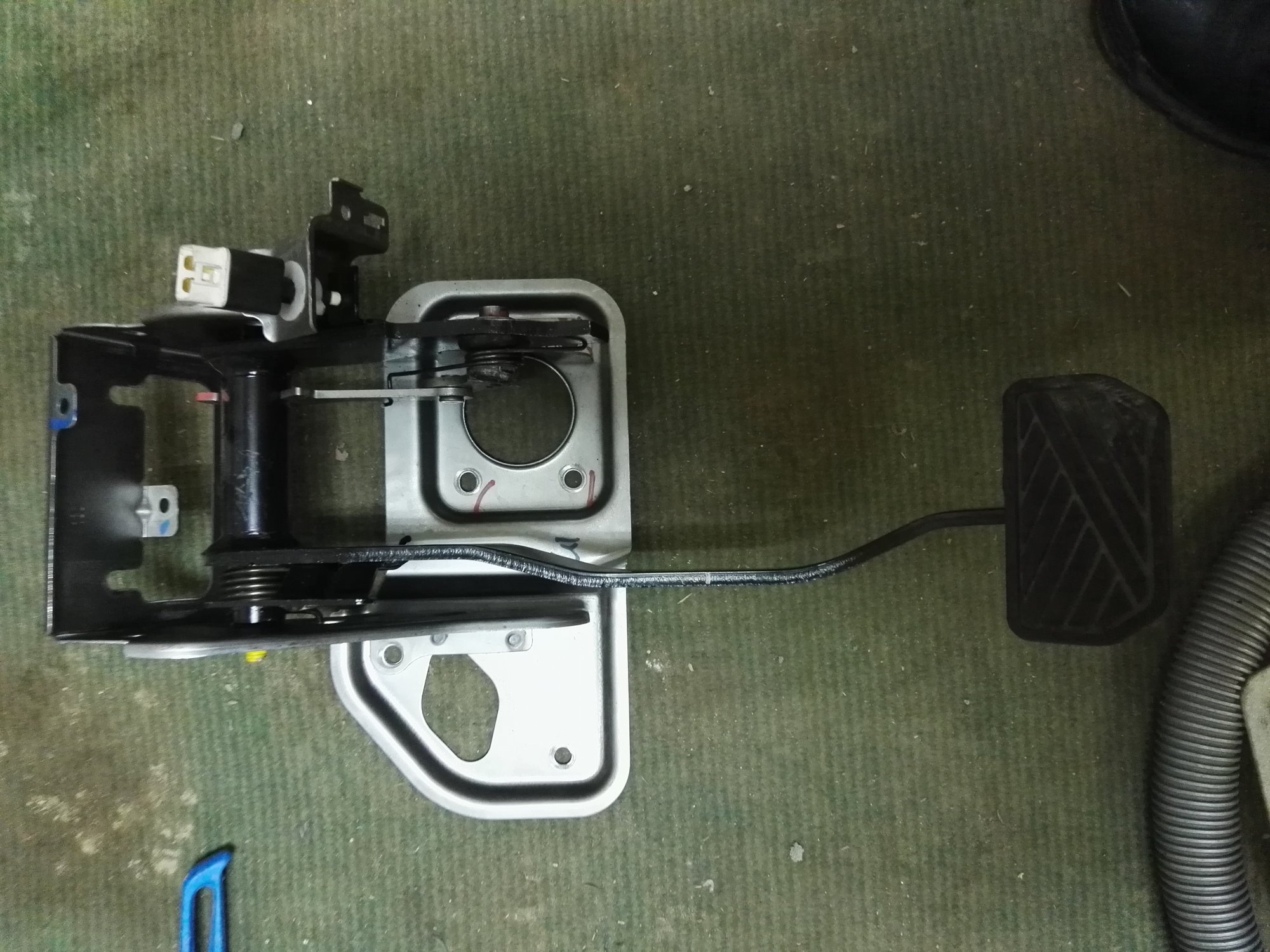

Моторчик печки находиться под рулем с права ,нужно снять педальный узел(педаль тормоза(на автомате)) у меня просто перестал моторчик работать, предохранители целые!!!

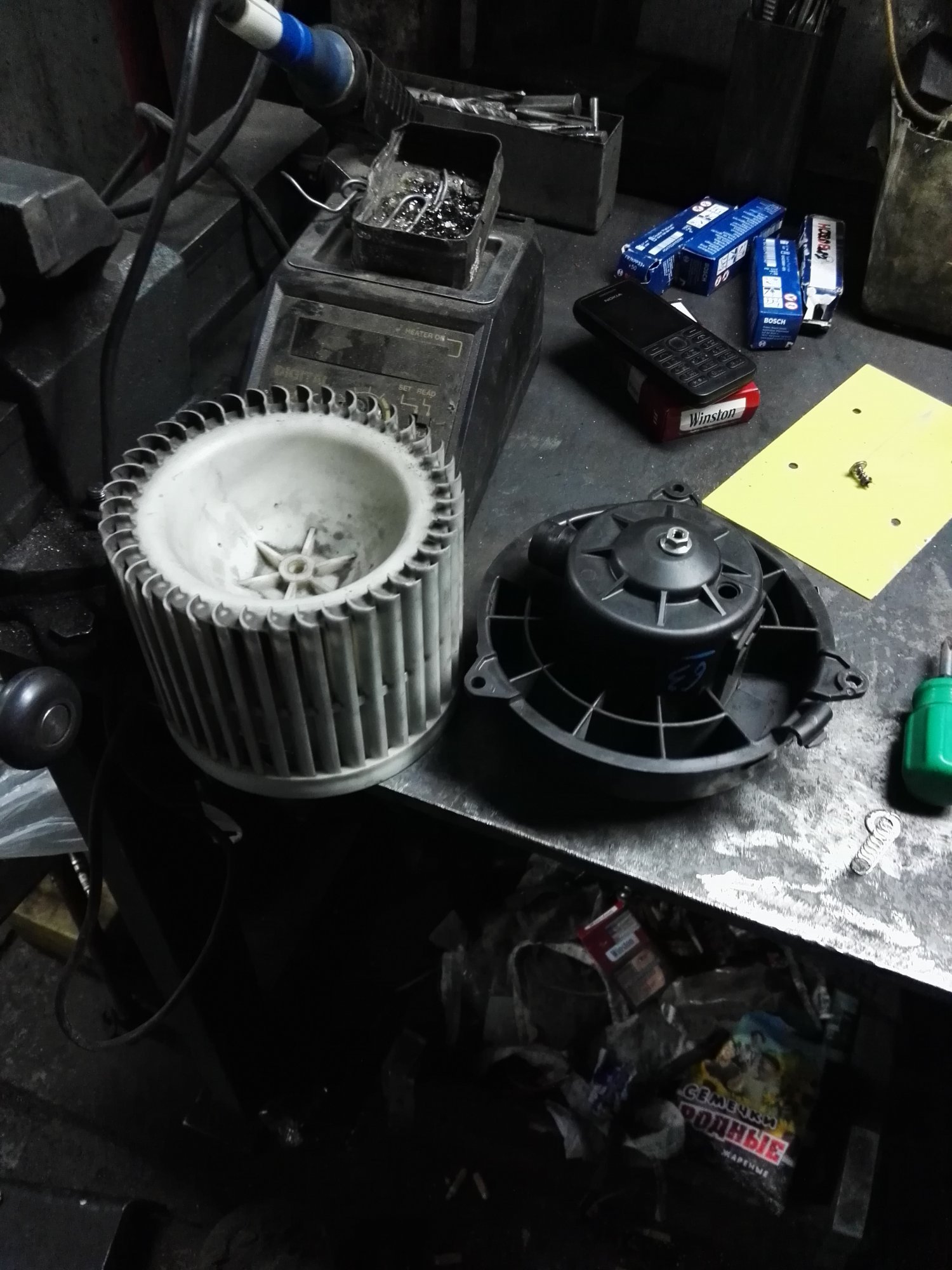

Пыль с щеток и коллектора забила канал по которым щетки прижимаются к ротору и моторчик погас!!!!Промыли продули(моторчик) и чудо случилось!!! Фото прилагаю извините,что не так подробно как хотелось механик злой (я ему мешала работать!!!) И еще с "праворульных сплэшей" мотор печки подходит и добраться до него проще (руль не мешает!!!) вот ссылка ( http://parts.japancar.ru/jc/view/parts/P402563892.html ) где можно заказать![DOUBLEPOST=1454841162,1452779747][/DOUBLEPOST]Не долго длилось счастье!!! Моторчик печки умер окончательно!;( При детальной разборке выяснилось,что коллектор моторчика полностью стерся при относительно живых щетках (сносившихся наполовину) Вот такое японское качество!
Подобрали на разборке подобный моторчик ( с какой модели я не знаю), разъем для подключения получился в другом месте!
Собрали обратно все работает!!! И опять Сплэшик радует свою хозяйку !!! :dance3:[DOUBLEPOST=1454841313][/DOUBLEPOST]Педаль тормоза которую придется снимать , чтоб извлечь отопитель салона!

Ага, залез снимать педальный узел.... у меня механика, там жопа с заменой моторчика по ходу. Первым делом обламал наконечник на тросе сцепления, он погнил сильно, при небольшом усилии отломался, дальше больше, педальный узел больше и не хочет вылезать, это было вчера вечером, пойду сегодня копать дальше, в общем на машинах с автоматом все намного проще с заменой моторчика[DOUBLEPOST=1517341495,1517206482][/DOUBLEPOST]Поменял моторчик вчера ещё, надо открутить рулевую колонку и опустить аккуратно отсоединив все штекера чтоб вынуть педальный узел, потом моторчик без проблем вынимается, работа очень трудоемкая, ну и потери в виде троса, хотя он погнил сильно, ему и так жить недолго оставалось

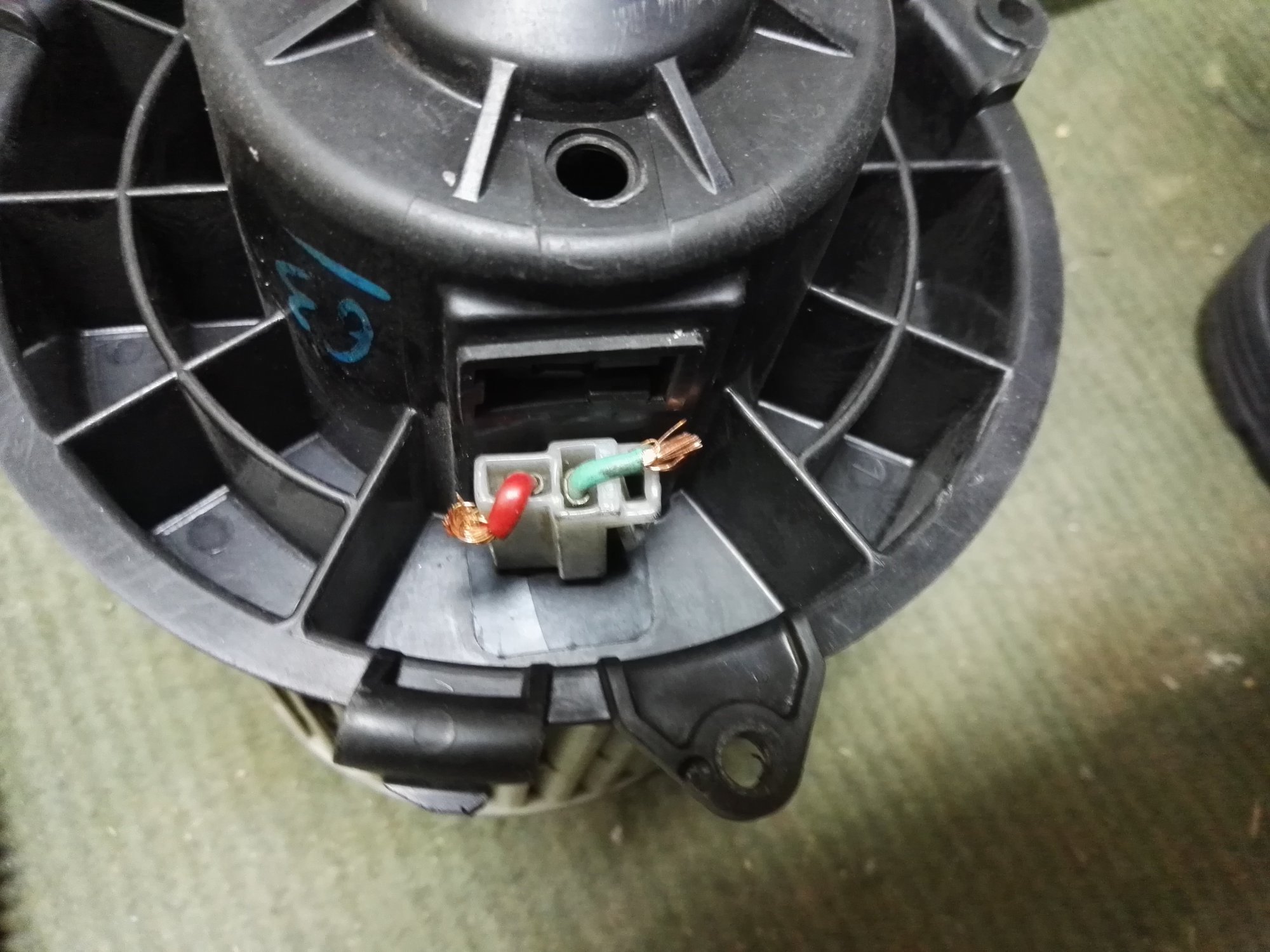

Также как у многих полетел моторчик. Тут писали как его снять, где находится , а у меня был вопрос где взять моторчик. Так вот подходит полностью как родной от nissan x-trail. Единственное что надо поменять - это полюса.

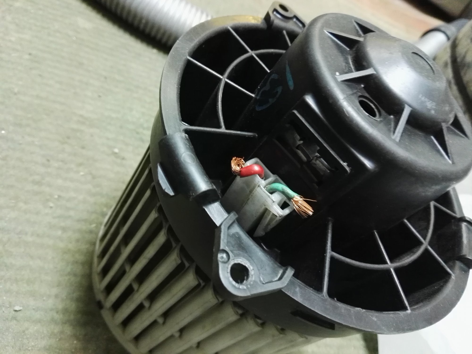

Электродвигатель вентилятора отопителя для автомобилей X Trail (T30) (00 ) (без крыльчатки) LUZAR LFh 14H8
Этот моторчик подходит. Только надо поменять провода, которые подходят к фишке подключения, чтобы крутился в другую сторону.

Сегодня поменял мотор печки, LUZAR LFh14H8 подошёл как родной, только полюса в разъеме поменял, добираться до него, тот ещё квест
