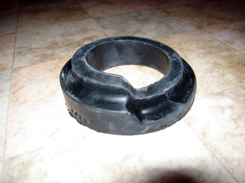

Мятноkрылый
16 Июль 2014
256
Калининград
BMW X5 для города
Suzuki Jimny для леса
какой вопрос - такой ответ! :dirol:
если боишься что просядет морда от 30-40кг веса и не хочешь переделывать подвеску - то "резина" тебе в помощь... :)
это самый бюджетный вариант поднятия подвески на дюйм(2,5см)! ;)
PS от "жигулей" (2108-2912652)

Мятноkрылый
16 Июль 2014
256
Калининград
BMW X5 для города
нет никаких претензий :)
в вашем случае либо переделывать/менять всю подвеску, либо ограничится "резиной"/проставками под пружины - для нивелирования просадки автомобиля относительно мостов...

поставил электрик винч 6500 , около 35 кг, трос пока не менял. На родных пружинах и 2 см. проставках морда села на 1 см. По факту ни на что не сказалось. Но у меня 215 15"и расширитель литья, по фендерам на вйде шоркает резя. Задачу решил так, резка аркок и проставки на 5 см. Столкнулся в Уссуре с проблемой 2 дюймовых проставок именно для джима... и из какого материал предпочтительней ?
офтоп-на уссур кит базаре нашел и прикупил экспедиционник, высокие борта, 160 на 90, во всю крышу, кит фирма кук.
Даниил Приморский
10 Сентябрь 2015
Приус 30
проставки под пружины!?
полиуретан лучше резины... - плюс его любой высоты делают/льют!
