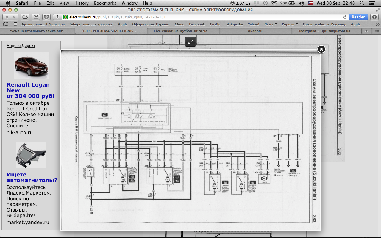

Все верно, салонный свет работает как надо - нажал "замок" моргает 2 раза и открываешь когда тоже самое. Заметил еще такую ерунду, раньше просто может не обращал внимание. Через раз, бывает - открываешь машину, вставляешь ключ в зажигание, поворот, но не заводишь - срабатывает замок открывания пассажирской двери.[DOUBLEPOST=1443642610][/DOUBLEPOST]Вот эту схему имели в виду?

Схема эта.
Не должно так быть с салонным светом ни по логике, ни по книжке.
"При отпирании дверей фонари указателя поворота кратковременно загораются два раза, а освещение салона включается примерно на 20 секунд."
В инструкции салонный свет больше нигде не упоминается.[DOUBLEPOST=1443644538,1443644075][/DOUBLEPOST]
Отдельно может срабатывать только замок водительской двери, остальные двери и крышка багажника могут работать только синхронно, они запараллелены.

Ты сам видел схему. Если собрано по схеме, может этот замок работать отдельно от задних дверей? Или задние совсем не работают?
