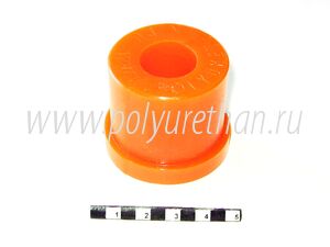

    Доброго времени суток.Собственно вопрос в заголовке.
    На просторах интернета нашел вот такие :S016S и S017S Фортуна.
    Кто ставил?отзывы хотелось бы.Либо аналоги кто подскажет?
    Спасибо Заранее.

  8. Astra_vrn
    21 июл 2015
    а что за модель авто, кузов и год?
    по Вашим кодам это полиуретан кстати...
  9. sokoji
    28 окт 2015
    авто вподписи.
    suzuki wagon r mh23s2009 г
    да это полиуретан

  11. Astra_vrn
    21 июл 2015
    http://www.megazip.ru/zapchasti-dly...s-3469/wfxd-d-69877#g494108/zadnyaya-podveska
    на эту тягу (деталь №4) отдельно оригинальных нет. Только в сборе с тягой. От 5200р на Емексе... Дорого?
  12. sokoji
    28 окт 2015
    Вопрос снялся сам собой.
    Была приобретена следующая втулка :14-10-003-R. усилиями местных токарей доведена до нужного размера.запрессована и вполне приятно работает.
    --- сообщения объединены, 12 ноя 2015 ---
    Не стоит она того чтобы ее покупать за такие деньги.Цена вопроса 300р. получилась если в финансовом выражении.

  14. efgeni
    14 окт 2012
    Запорожье
    вчера поставил сайлетблок SZAB-053 в поперечную тягу , стал как родной. авто
    Suzuki Wagon R+ 1.0 , К10(г.выпуска с 1997 по 2000г)
