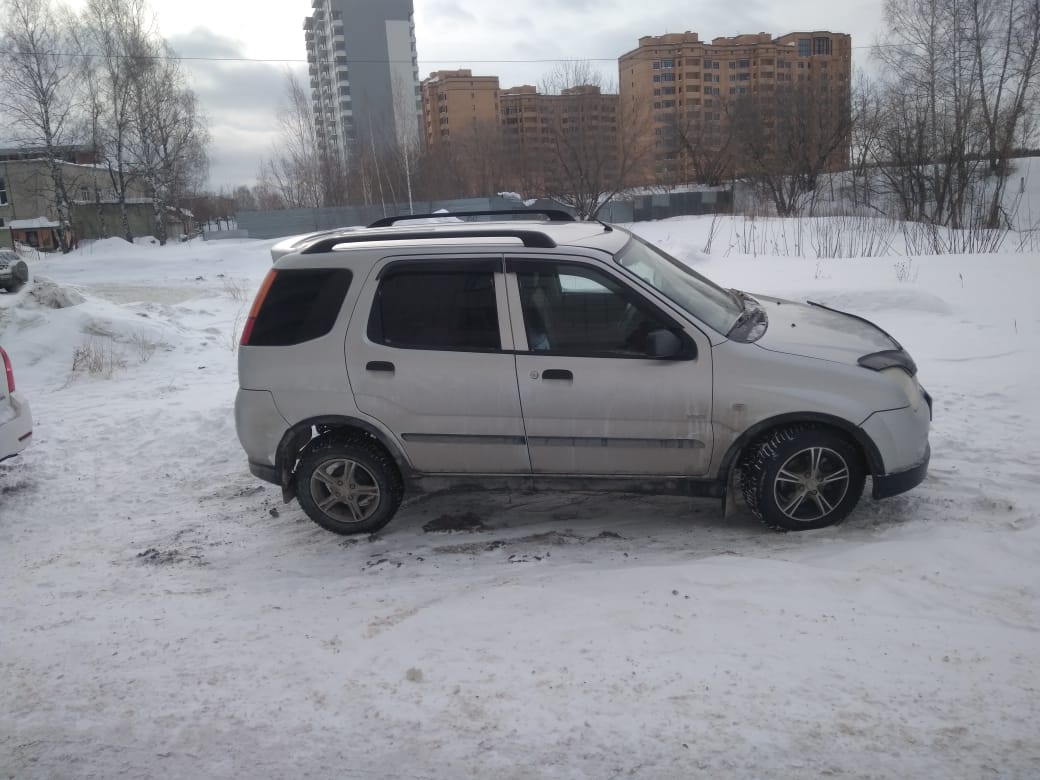

Если тут есть живые, то подскажите пжалста) Попал в ДТП, у меня Игнис, нужен задний бампер, 5я дверь и задняя правая дверь и соответственно возник вопрос по взаимозаменяемости со Свифтом, подойдут ли эти детали на Игниса от Свифта?
