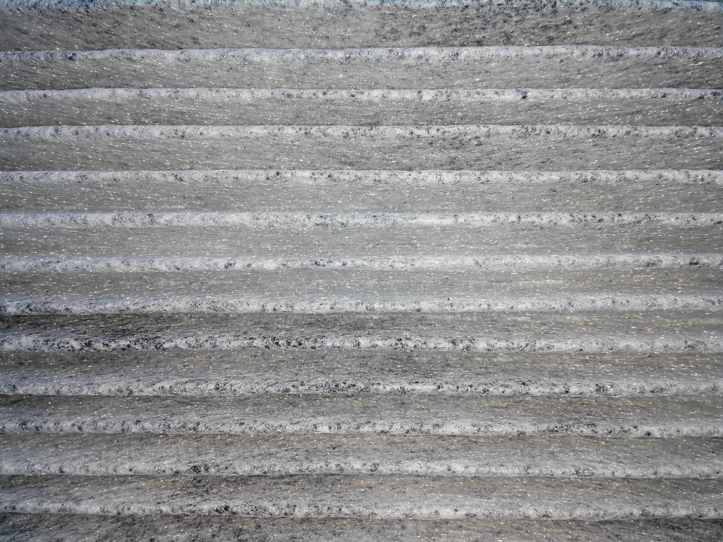

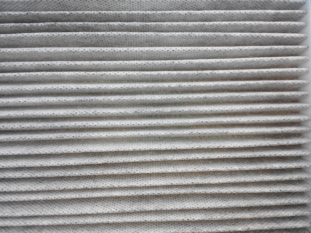

Поставил "невский" угольный фильтр салона, проездил месяц - разочарован.
Первое, что напрягло - отсутствие маркировки направления воздушного потока. По рекомендациям в инете поставил "углём вверх", хотя понять, где там уголь, тоже непросто - обе стороны в этом плане почти идентичны: бледно-серые в мелкую черную крапинку. На одной стороне "типа угольных" вкраплений незначительно больше и фактура материала немного другая - решил, что это она и есть. Первое впечатление - продувается фильтр заметно хуже старого. Сила потока из воздуховодов упала и стало заметно шумнее при работающем вентиляторе, особенно при обдуве лобовухи. Решил, что поставил не той стороной - перевернул. Ничего не изменилось. Перевернул обратно.
Окна задних дверей в машине теперь запотевшие перманентно. Стекла передних дверей и лобовуха начинают стремительно запотевать буквально через 5-10 секунд после включения рециркуляции и очень медленно потом отпотевают, если не включать кондей. На холодной машине лобовуха и передние окна размораживаются на 15-20% дольше. Ни с одним фильтром такого безобразия не было за 9 лет.
Буду менять на другой. Пока выбираю между угольными Goodwill, 3F Quality и Meyle.

Фильтр надо ставить углём в низ , а это та сторона что чуть потемнее ?
TIGR74
21 Ноябрь 2013
148
Челябинск
Suzuki Grand Vitara
Вот и я в непонятках.На гудвиле хоть стрелка эйр была. Ладно попробую так.
