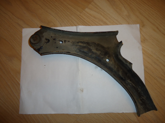

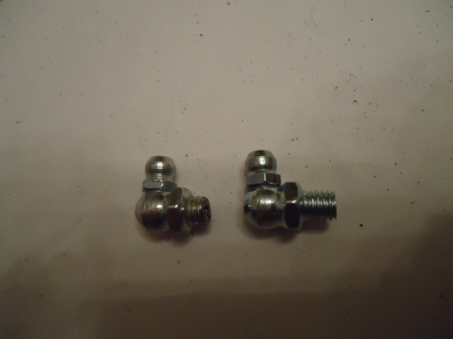

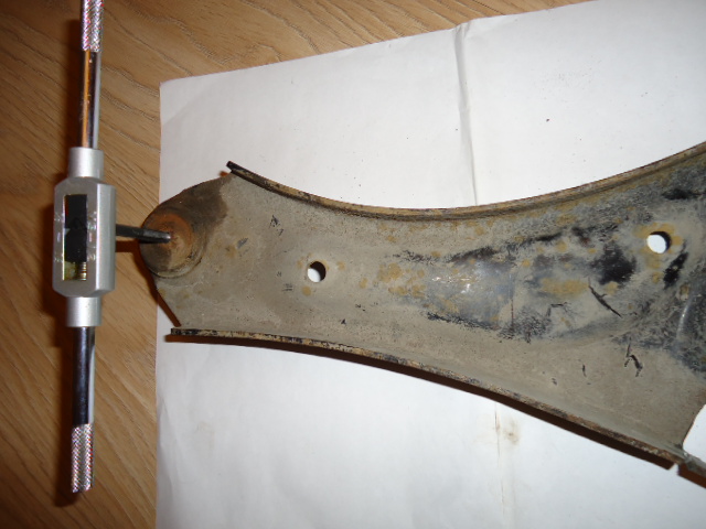

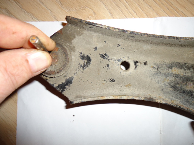

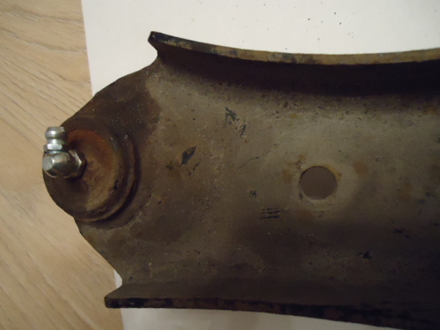

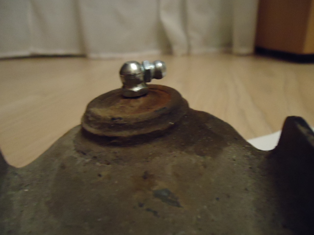

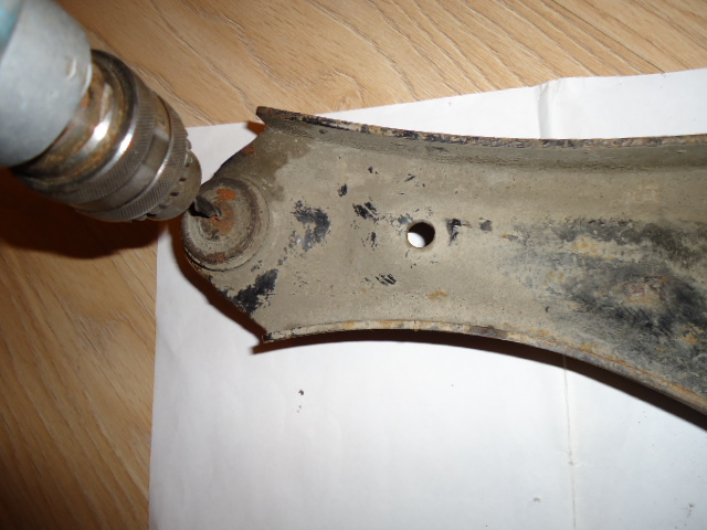

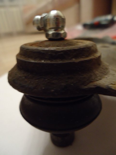

    Когда на СТО,"вырезали" на Лиане нижние рычаги из балки (по причине износа шаровых),пришла такая мысль:так как сайлент-блоки были ещё в неплохом состоянии,а почему- бы не продлить "жизнь" шаровым и соответственно рычагам? Сегодня решил "поколхозить" и вот что получилось: керном наносим углубление на корпусе шаровой,для фиксации сверла при сверлении DSC02106.JPG DSC02107.JPG DSC02108.JPG сверлим сверлом 5.0-5.5мм (толщина донышка где-то 2.5-3.0мм) до пальца,нарезаем резьбу метчиком 6мм,шаг 1.0 DSC02111.JPG DSC02109.JPG предварительно купить в автомагазине 2 пресс-маслёнки (6мм на угол 90*, стоимость 12р) DSC02112.JPG подточить резьбовую часть,оставив где-то 2.5мм,снять фасочку,на фото: слева доработанная,и закрутить(носик маслёнки должен быть перпендикулярен рычагу(для удобства смазки на авто) DSC02113.JPG DSC02114.JPG DSC02116.JPG Всё осталось приобрести или одолжить шприцеватель у знакомых водителей грузовиков. P.S. Сразу оговорюсь,на практике не испытывал. Вопрос такой: стоит "овчинка выделки" :) или нет? Можно вносить свои предложения (приветствуется).

    Овчинка выделки не стоит по той простой причине ,что не палец , не сам вкладыш не имеют канавок для прохода масла ! Те мазать таким образом исправную шаровую смысла нет ,а если перестараться ,то ее может просто разорвать . Смазать таким способом изношенную шаровую можно ,смазка пройдет ,но смысла нет ! А вот загнать таким образом полимерный состав для восстановления -вполне реально ! В эпоху дифицита так развлекались владельцы первых иномарок в СССР
