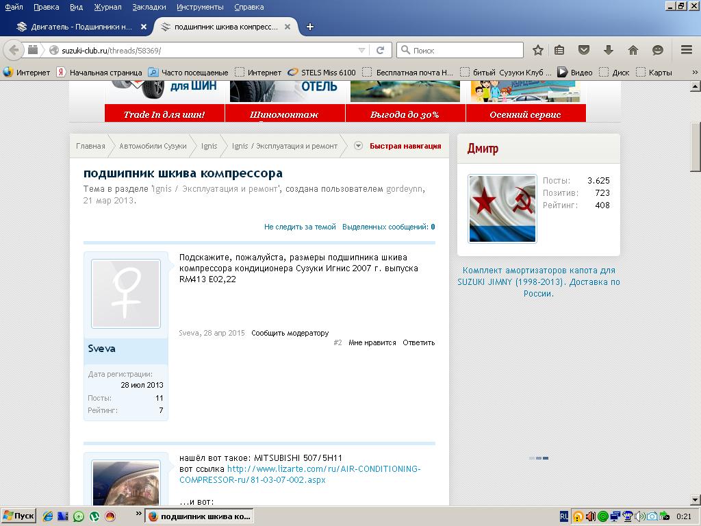

спасибо, еще бы по кондею инфу получить, предварительно что нашел это
Подшипник муфты кондиционера
Torque
355020
или
SNR
ACB35X50X20
Подшипник компрессора кондиционера
надо подтверждение что они, ну и вопрос по сложности замены))[DOUBLEPOST=1447362142,1447145598][/DOUBLEPOST]а чего тишина такая? что на компрессоре никто подшипник не менял?

Дмитр пользоваться поиском я умею и данную тему видел, только вот загвоздка, там речь идет о дорестайле, где гарантия что на мою машину эта деталь подойдет?
Или мне надо было в теме про игнис 01 гв спросить про подшипник 07гв?[DOUBLEPOST=1447429394,1447429336][/DOUBLEPOST]а можем мне еще конструкцию дорестайла докучи изучить, так на всякий случай, а вдруг пригодится?

Первый пост в теме прочитай.
так вот как раз в первом посте вопрос был задан на игнис 01 г
цитирую "будте добры подскажите параметры подшипника шкива компрессора кондея. машина игнис дорестайл 2001г. есть ли где в продаже отдельно от комрессора шкив? в экзисте только в сборе."
а надо было 2-е читать, но ктож знал что все в кучу собрали.[DOUBLEPOST=1447448748,1447448642][/DOUBLEPOST]в принципе из этой темы я размеры то и взял, мне надо было узнать действительно к 07, а не к 01.
