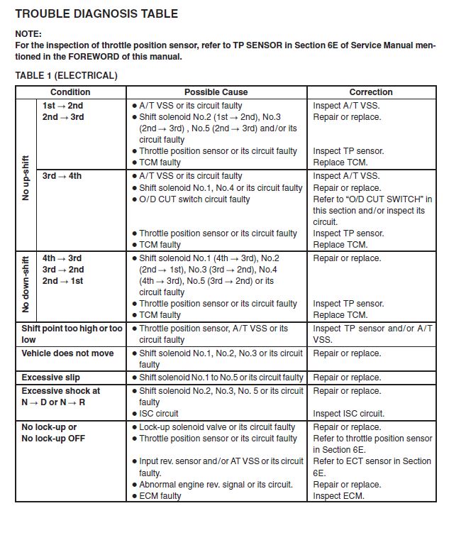

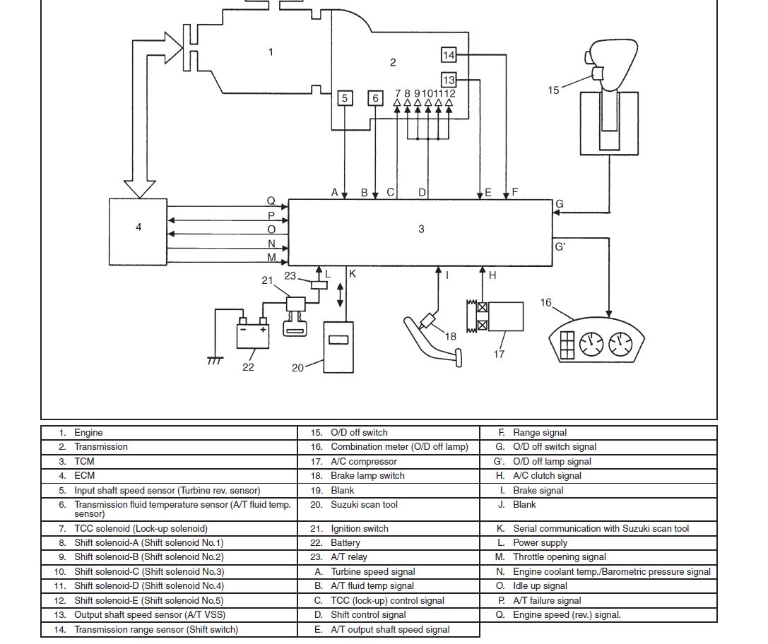

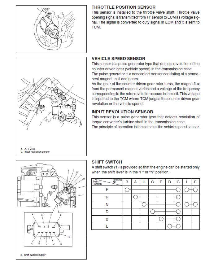

    ОУУ.... =) Спасибо, такой схемки не хватало. Сча вспомним инглиш, попробуем. В любом случае, надо вскрывать АКПП. Только, как я понял, чтобы сделать данную проверку, достаточно снять поддон?!

    вскрывать не надо, тут про разъемы говорится.
    --- сообщения объединены, 17 ноя 2015 ---
    блок управления АКП, датчик температуры, как на картинке.
