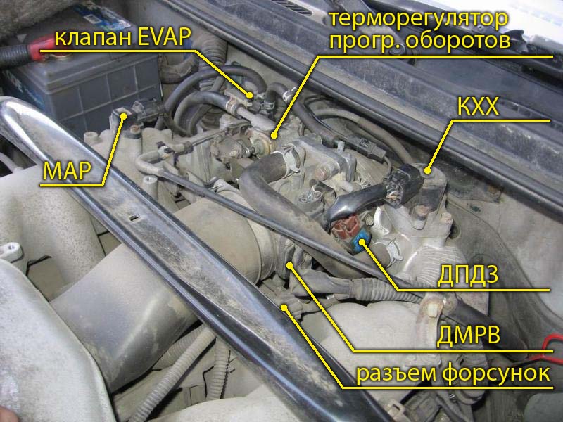

Фото места появления антифриза есть? Не очень понятно, где именно увидели антифриз...

нет антифриз прямо в вк и по моему он там с датчика находящегося с права по ходу машины.Может шланги не правельно подсоеденили

БДЗ пробовал давлением негде нет ни капельки,а вот с права находится датчик как правильно называется не знаю там почему то антефриз.Машина заводится но не сразу начинает парить а постепенно и глохнет.

нет если смотреть на фото то он находится левее он как то связан спорами бензина,а данный датчик внорм.

нет этот клапан я проверял давлением заправляя горячей водой он не где не подтекает,на вк стоит клапан пров бензина вот там антефриз как он туда попадает я ума не прилажу.[DOUBLEPOST=1448632147,1448632047][/DOUBLEPOST]да евап

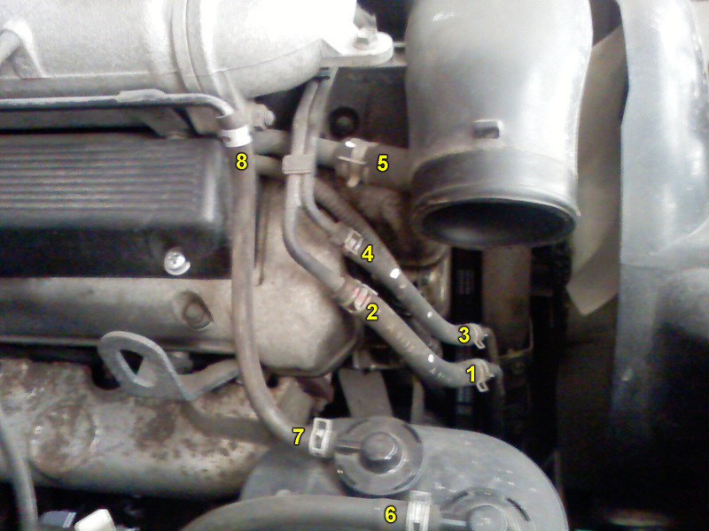

Попробуйте просто снять один шланг с этого клапана EVAP, на фотке нужный шланг подписан "от адсорбера" и посмотрите, что произойдет при запуске двигателя.

Дошел ли антифриз до бака через адсорбер и двухходовой клапан - не знаю, но в адсорбере он есть на 100%. Адсорбер скорей всего придется менять, а пока просто снимите с него все шланги, что бы антифриз из него не засасывало на впуск. Если антифриз всё таки попал в бак, то он опустится на дно. Есть ли антифриз в поступаемом из бака бензине можно проверить, сняв шланг подачи топлива в рампу(на фото под номером 2) и направив его в прозрачную емкость включить и выключить зажигание раза 3 - 4. При каждом включении зажигания в эту емкость будет наливаться порядка 50 г, за четыре включения будет около стакана. Если в баке много антифриза, то его будет хорошо видно на дне емкости, он с бензином не смешивается. Если антифриза нет, то он либо не попал в бак, либо его там немного и будет болтаться в баке, перемешиваясь с конденсатом.

Смотря как, на БДЗ находятся датчик положения ДЗ (ДПДЗ) и расходомер (ДМРВ). ДПДЗ можно "залить" или неправильно поставить (если снимали). Показания ДПДЗ важны при запуске.
А ДМРВ уайт спирт противопоказан, его можно промывать только спец. жижей или, в крайнем случае, хорошим карбклинером, что бы на поверхности датчика не оставалось налета.
Проводки массы с левой стороны впускного коллектора не забыли прикрутить? (слева - по ходу движения)

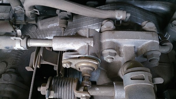

Если стоит хаб, то проверьте его исправность и включенность. Если стоит штатная заглушка на шести болтах, то снимите её, проверьте шлицы в самой заглушке и на выступающей части вала. Проверьте стопорное кольцо на валу. Оно должно стоять в проточке вала. Вот фото вала при снятой заглушке (хабе), там видно стопорное кольцо вала (от него нарисованы стрелки)
