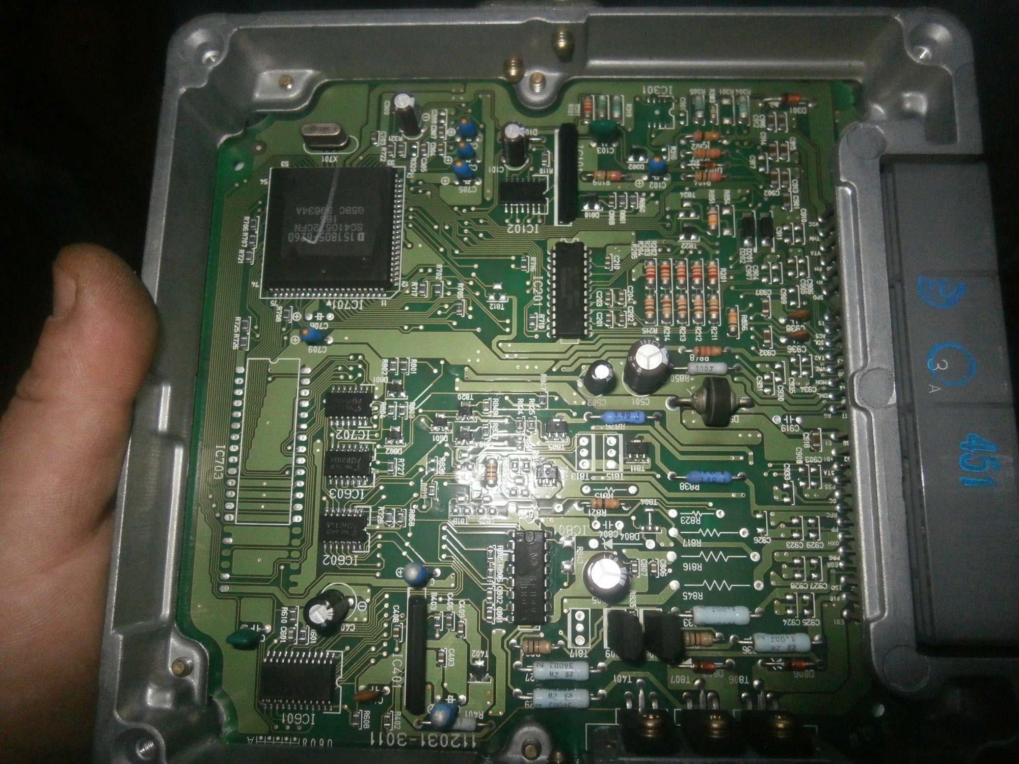

только что ходил,отцепил два передних датчика так как их удобнее отцепить,и факт какой да не какого кагбудто и не отцеплял,без изменений[DOUBLEPOST=1448891380][/DOUBLEPOST]
при покупки сразу не работала,летом два раза лампа тухла[DOUBLEPOST=1448891262,1448890003][/DOUBLEPOST]
вероятней блоку капут который стоит за бордачком

Блок убить, много ума надо. Все датчики сходятся к блоку АБС за бардачком. Возможно вода в разъемах
задних датчиков.

Сань попробуй сам блок снять, глянь там контакты, посмотри что внутри, всё ли красиво. Как вариант найти такой же авто, попробовать блоками поменяться[DOUBLEPOST=1448956171,1448955855][/DOUBLEPOST]а какое сопротивление было на датчиках, должно быть в 1.2 -1.5 кОм вроде
