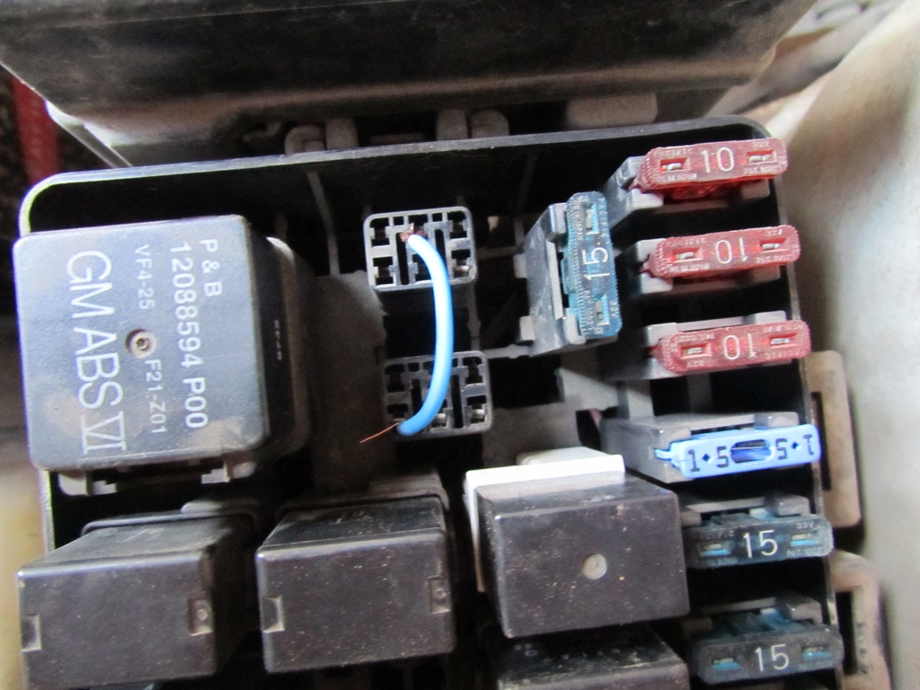

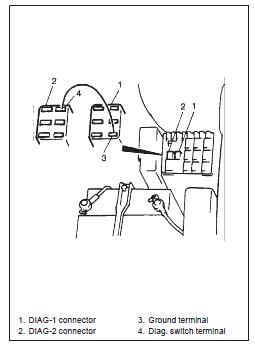

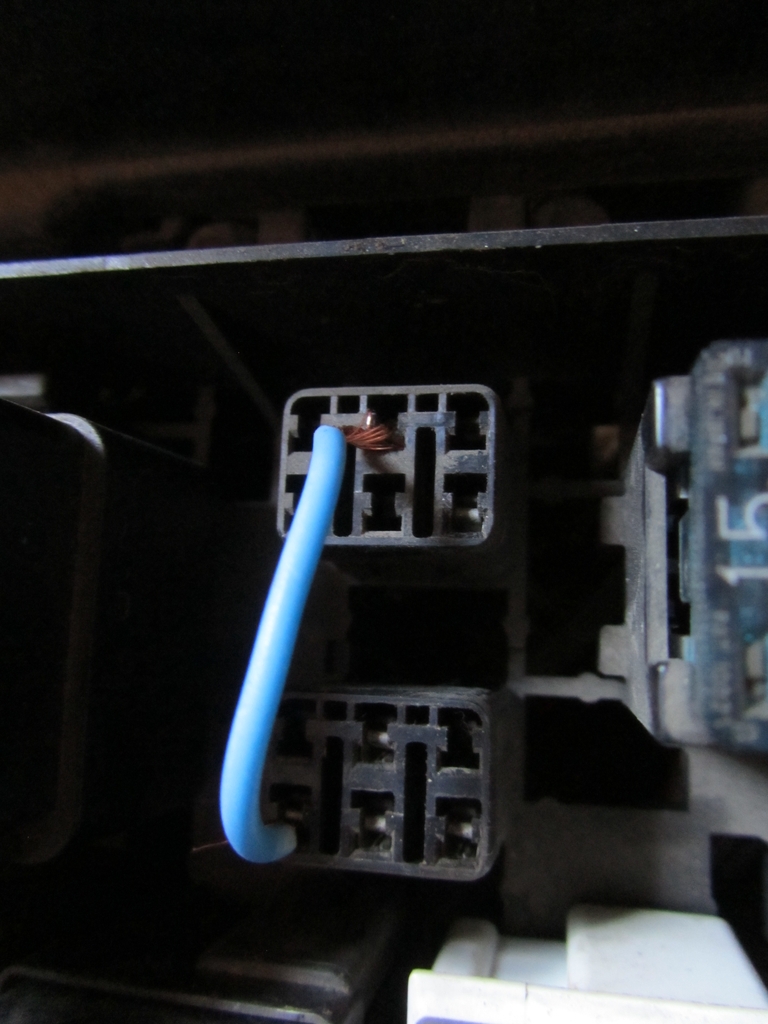

SUZUKI CULTUS CRESCENT WAGON GC21W G15A 2wd 1997
В инструкции на англ. все написано, качайте и читайте! В разделе 5B-11 в файле 99500_60G20_01E_V1_1.pdf Перемычку ставить в разъемы под капотом, где предохранители.
