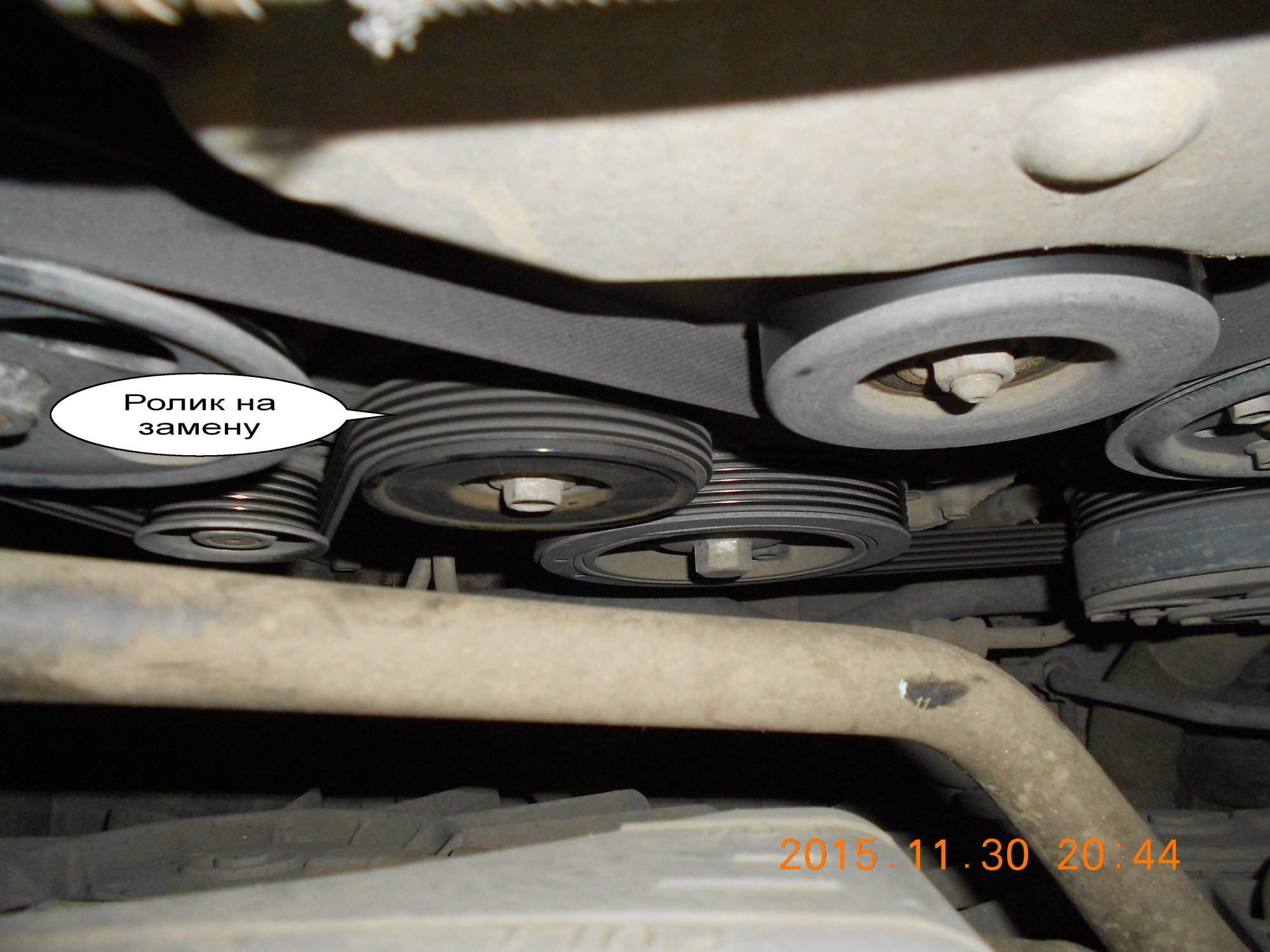

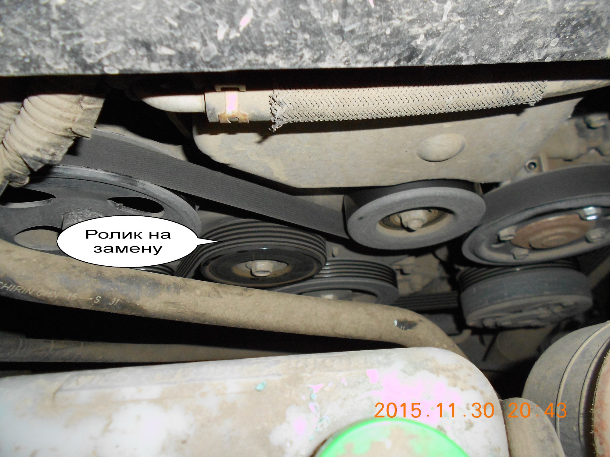

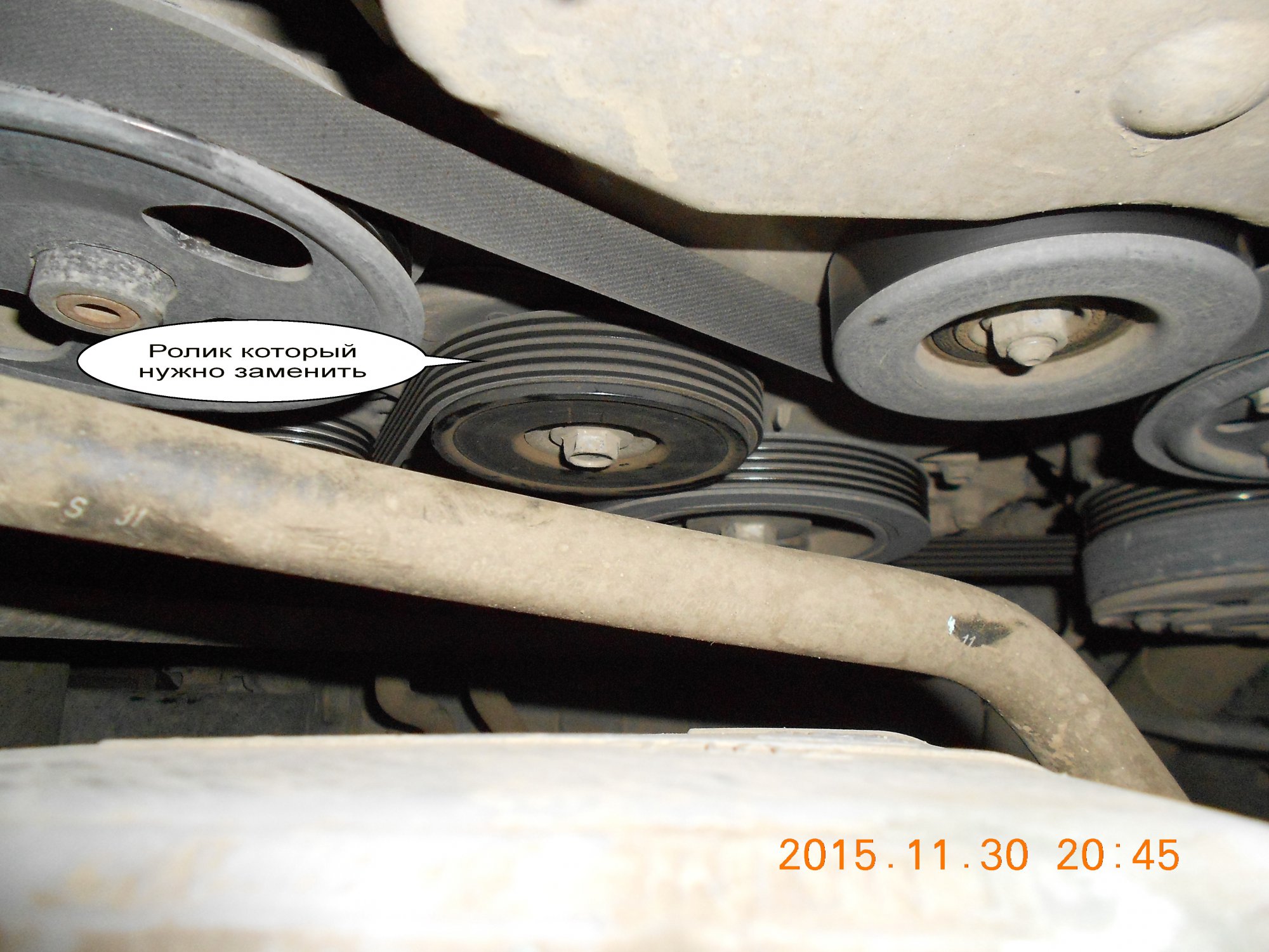

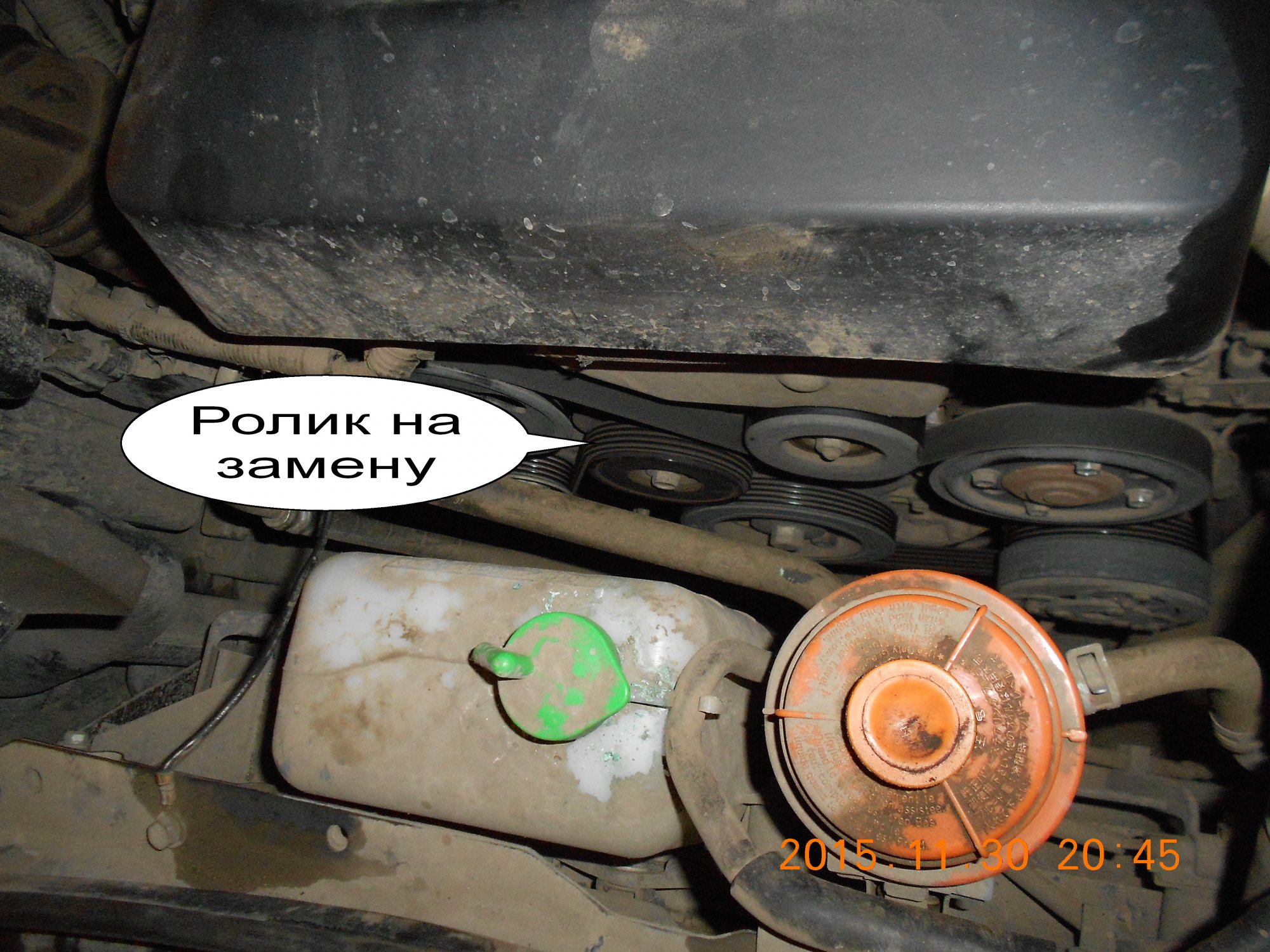

Загудел и завибрировал натяжной ролик генератора.Нужно менять.В сборе-цена конская-более 5 т.р.По отдельности-неизвестное из Китая.Кто менял?Говорят,что меняли сам подшипник,запрессовывая его в тисках.

вам нужен ролик НАТЯЖИТЕЛЯ ремня , ни какой логики , у нас один ремень на все агрегаты , если продаван этого не понимает , то это он идиот

Ему нужен всего лишь подшипник ролика. Номер смотреть в соответствующей теме, по ссылке выше, например пост №23.;)

Поменять бюджетно можно,но в постах в нашей группе этого не советуют-частенько запрессовывают неудачно и это рвет ремень на ходу...

Купите подшипник, снять натяжной можно самому (5 мин), заехать (на др авто) в мастерскую, там за 200-300 руб перепрессуют. ВсЁ

Я поменял в двух роликах и катаюсь, подшипники перед установкой смазать, вскрыв крышки (т. о. подшипник должен быть закрытого исполнения).
А что значит не качественно запрессуют, там вариантов нет, если только у подшипника обойму сломать:D[DOUBLEPOST=1449117212,1449117067][/DOUBLEPOST]
