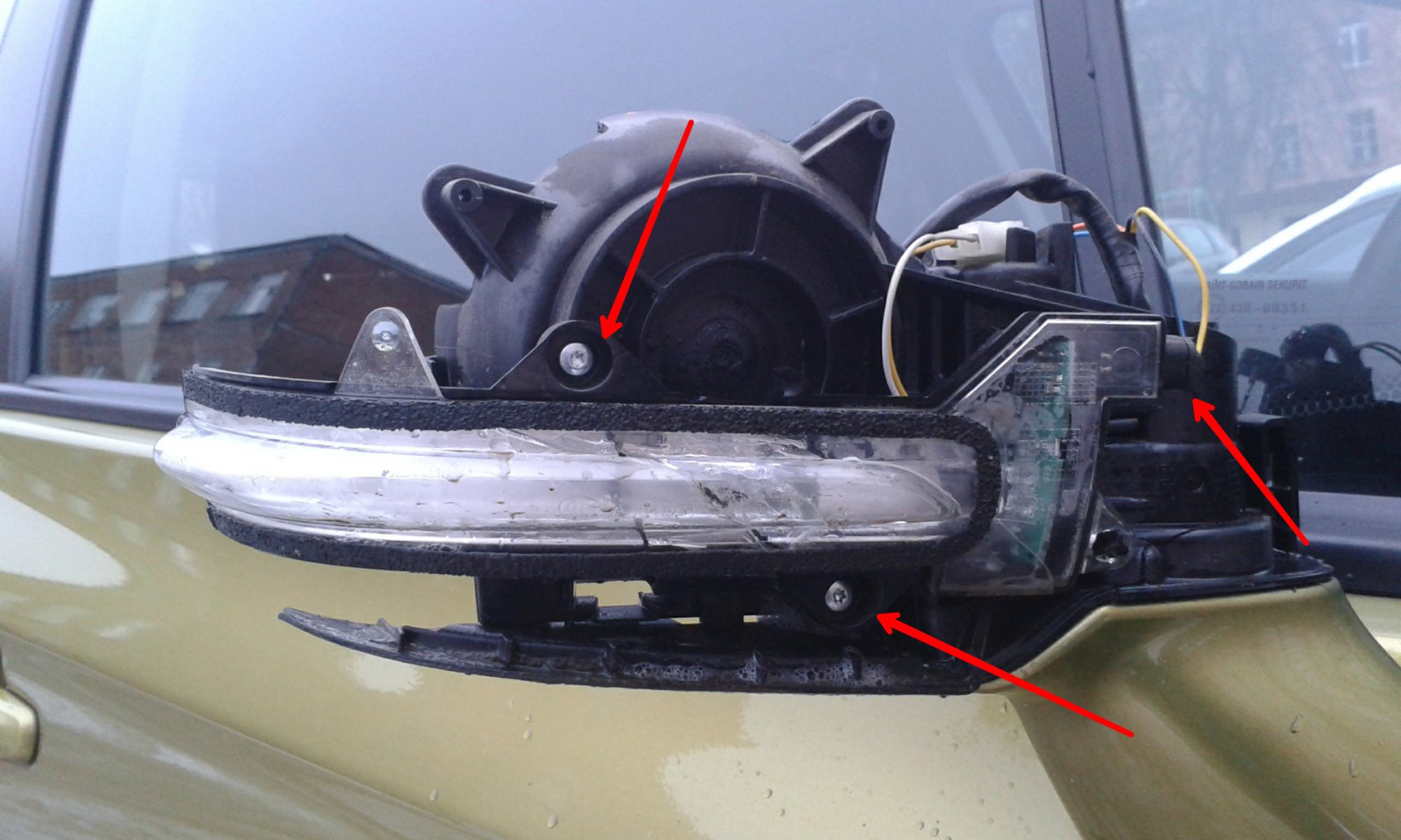

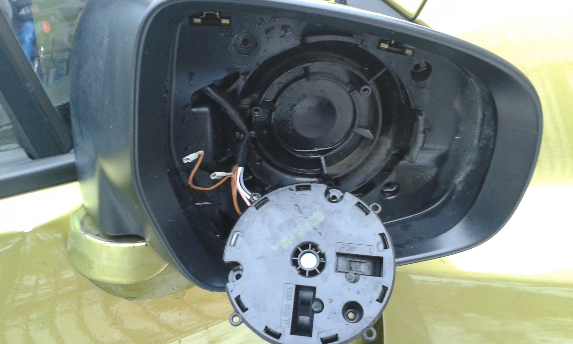

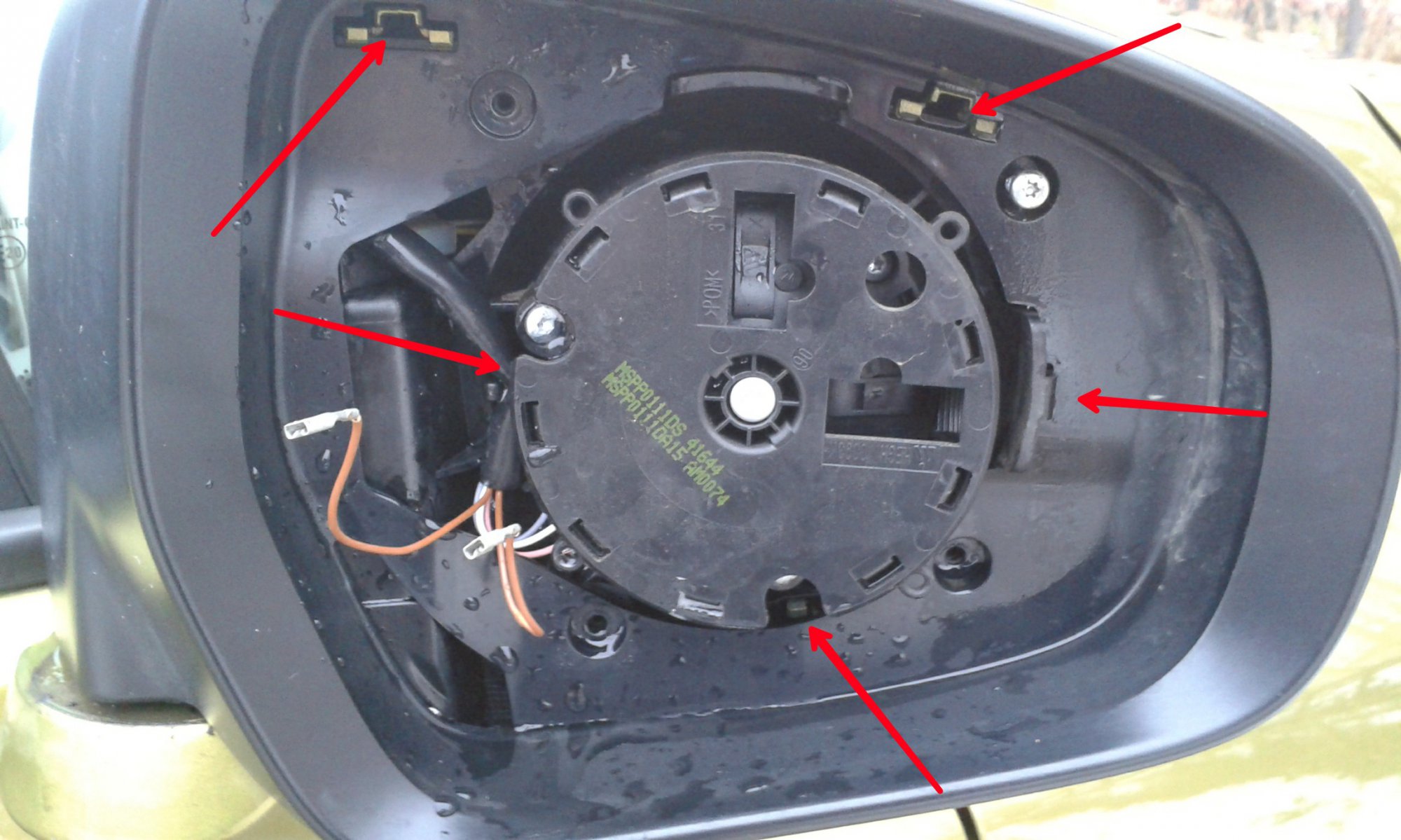

Итак , разбираем правое зеркало (левое аналогично)

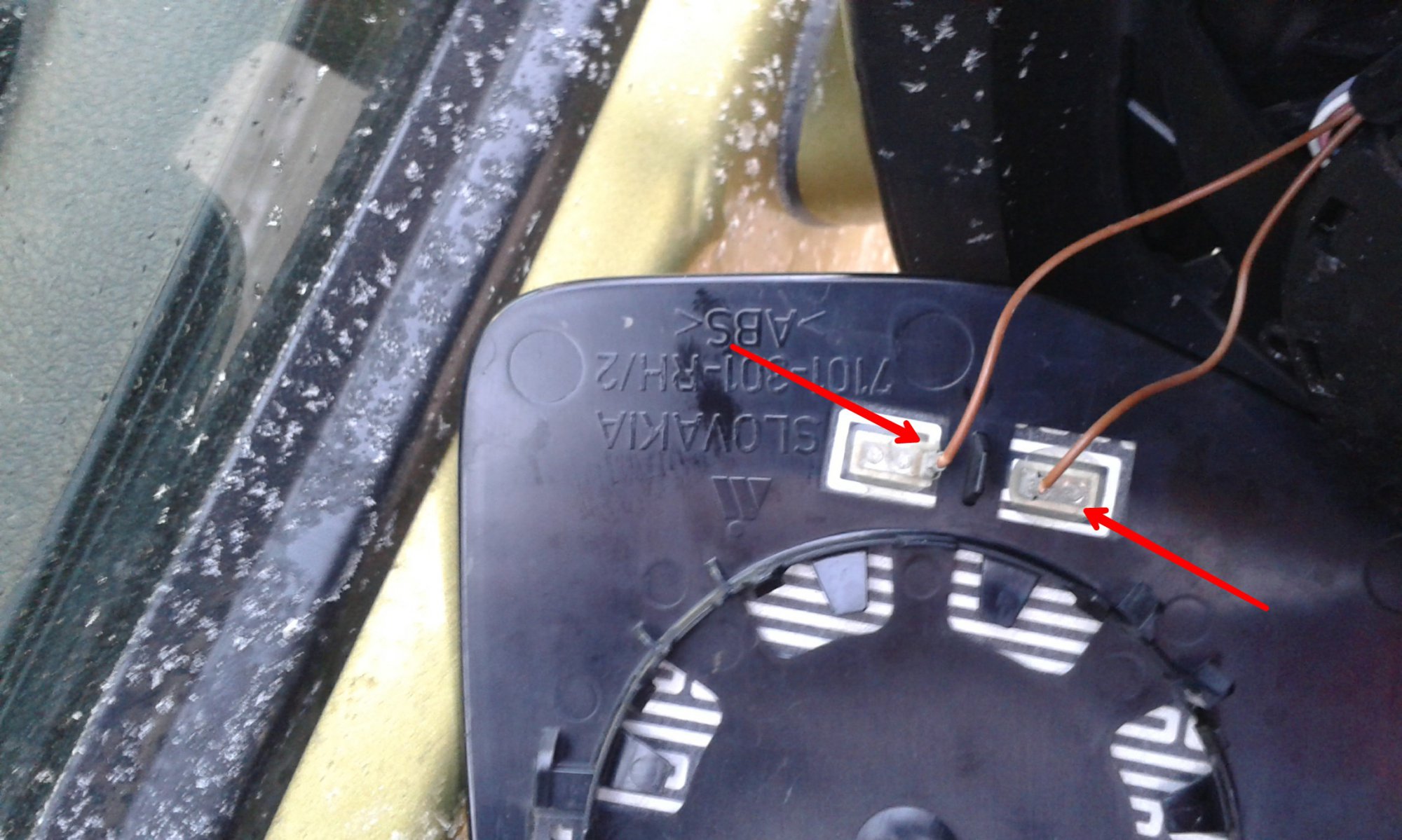

Что бы отщелкнуть зеркальный элемент надо либо из салона с помощью регулировок зеркала либо просто вручную (ничего не сломается) отвести зеркало в лево , так что бы появилась щель между зеркальным элементом и корпусом зеркала,что бы просунув туда пальцы отщелкнуть зеркальный элемент.Затем отсоединяем разъемы обогрева.

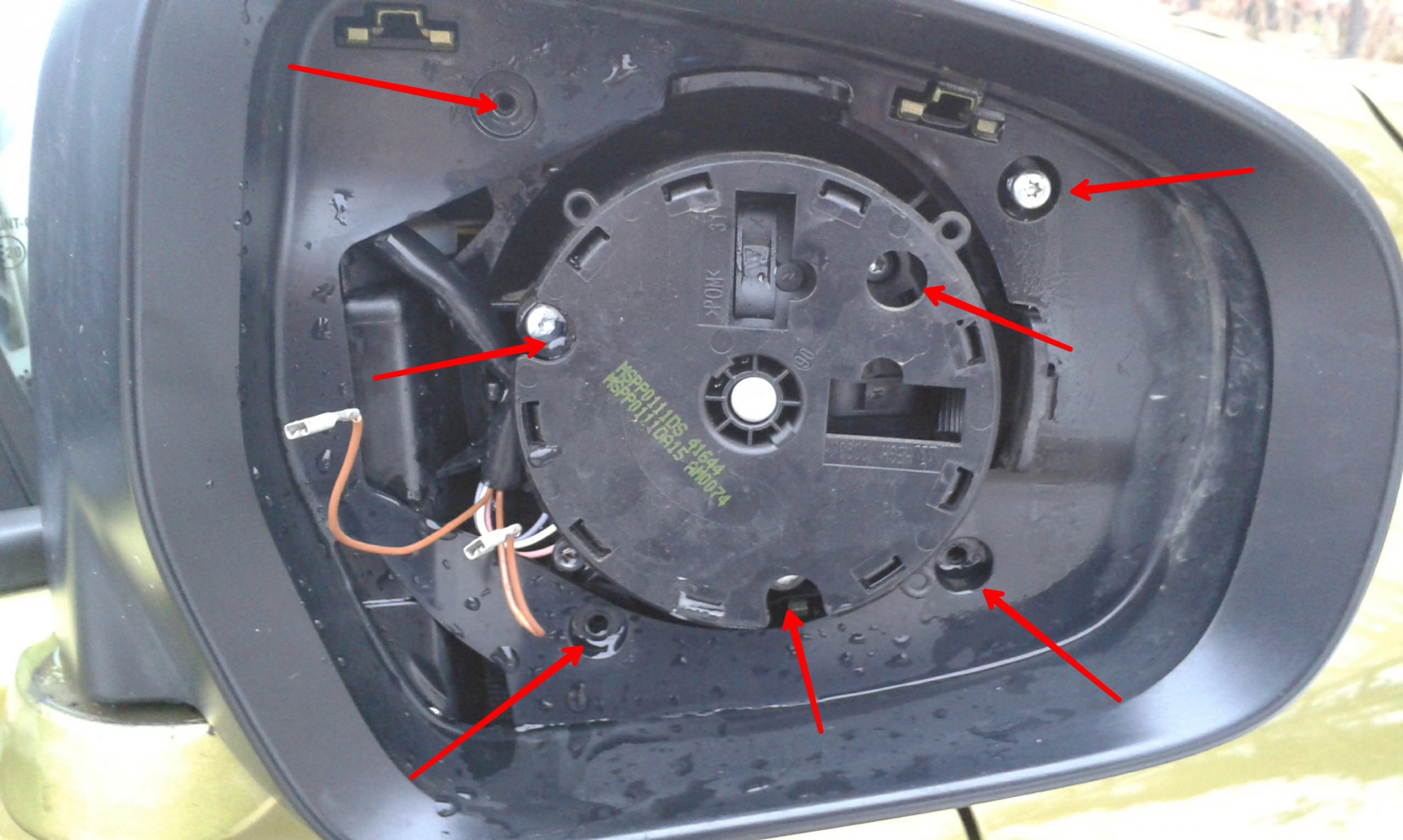

Затем откручиваем 7 болтов (головка под звездочку)
Отводим в сторону шарнир регулятора и отсоединяем разъем
Теперь надо отстегнуть хитрые защелки и одновременно разъединить две половинки корпуса зеркала.Это самая ответственная часть. Лучше запастись нужным количеством плоских отверток а еще лучше обзавестись помощником, что бы один отводил защелки а другой аккуратно разъединял половинки корпуса.
Затем откручиваем два болта повторителя (при наличии)и отсоединяем разъем.
Все! Сборка в обратной последовательности.Каталожные номера и конские цены на детальки здесь: http://сузукишоп.рф/index.php?cat=1064 (ЭТО ДЛЯ GLX!)

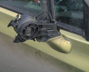

Ну вот и я лишился левого зеркала.... "в сборе"... Остались лохмотья крепления и обрывки проводов.
Теперь нужно всего лишь 15,000р.
