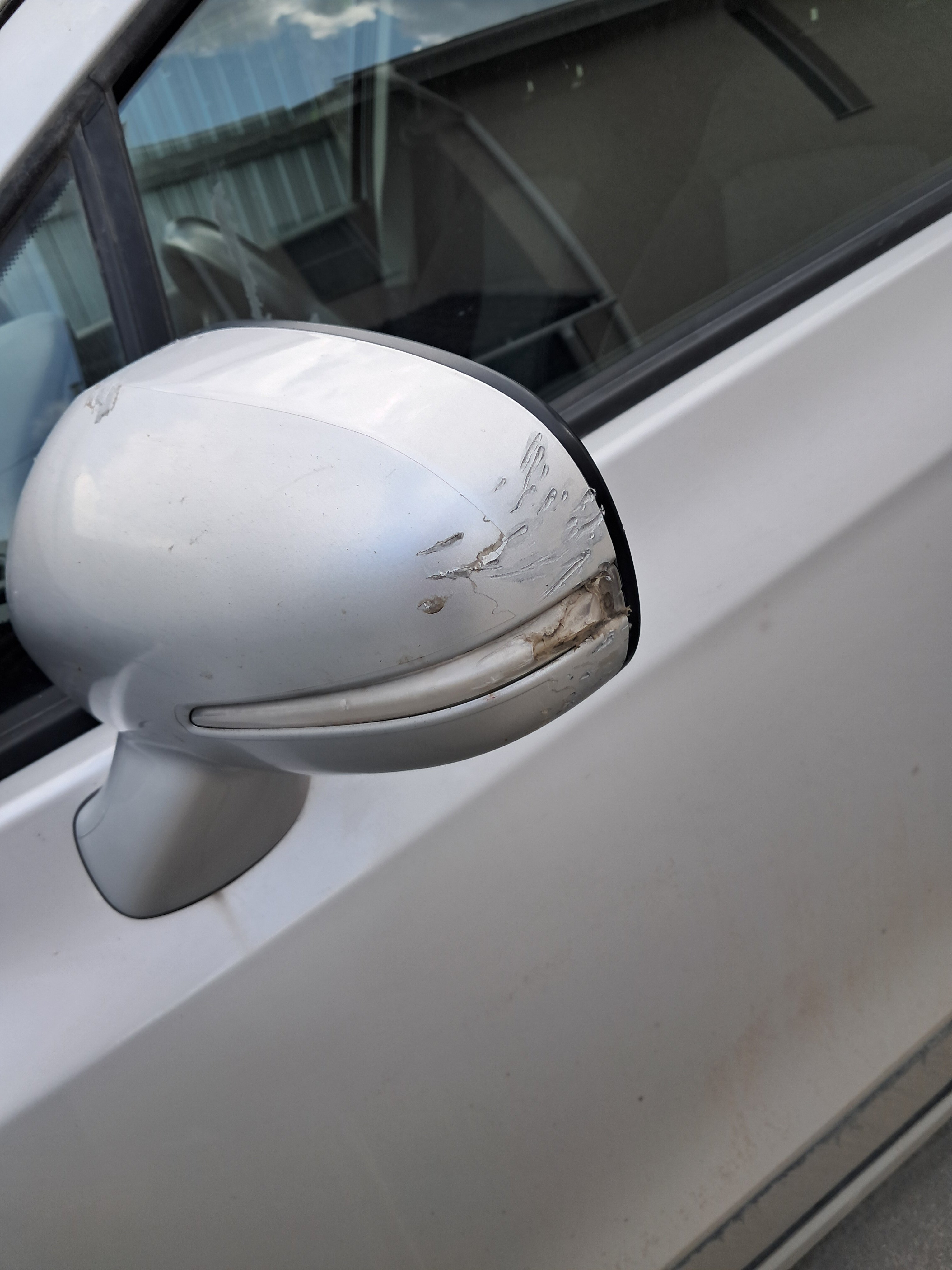

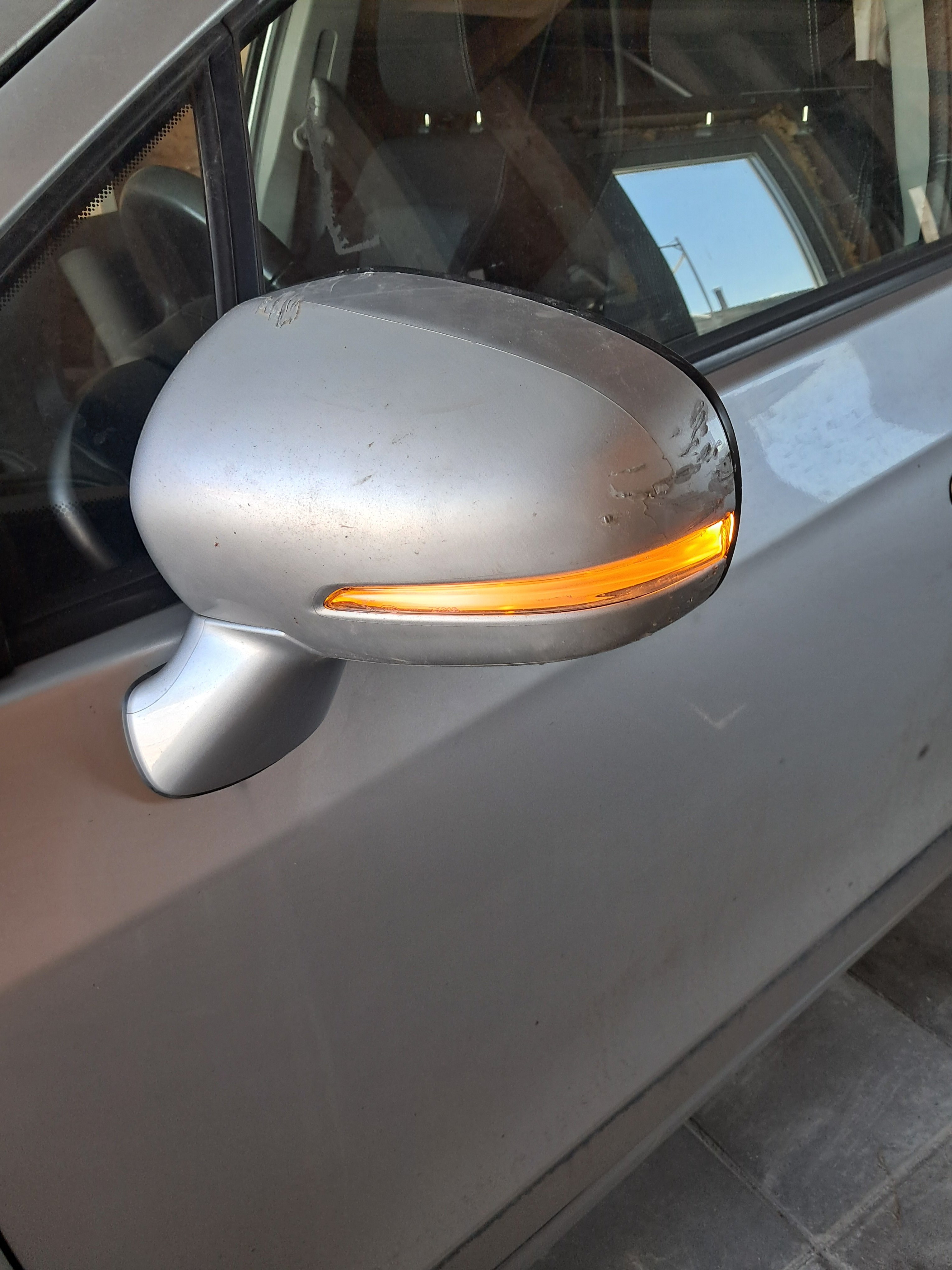

Если у вас давно издох..(зачёрк) перестал повторять повторитель сигнала поворота на наружном зеркале, то нуно приобрести новый! Нуно!!
Затем определить причину неисправности …
Вот, чёрт! Сгрызла какая-то сссобака! ☹
Говорит, что не он. Говорит, что, судя по следам грыз молодняк. Килограмм на сорок. А в нём – давно уж за шестьдесят пять перевалило…

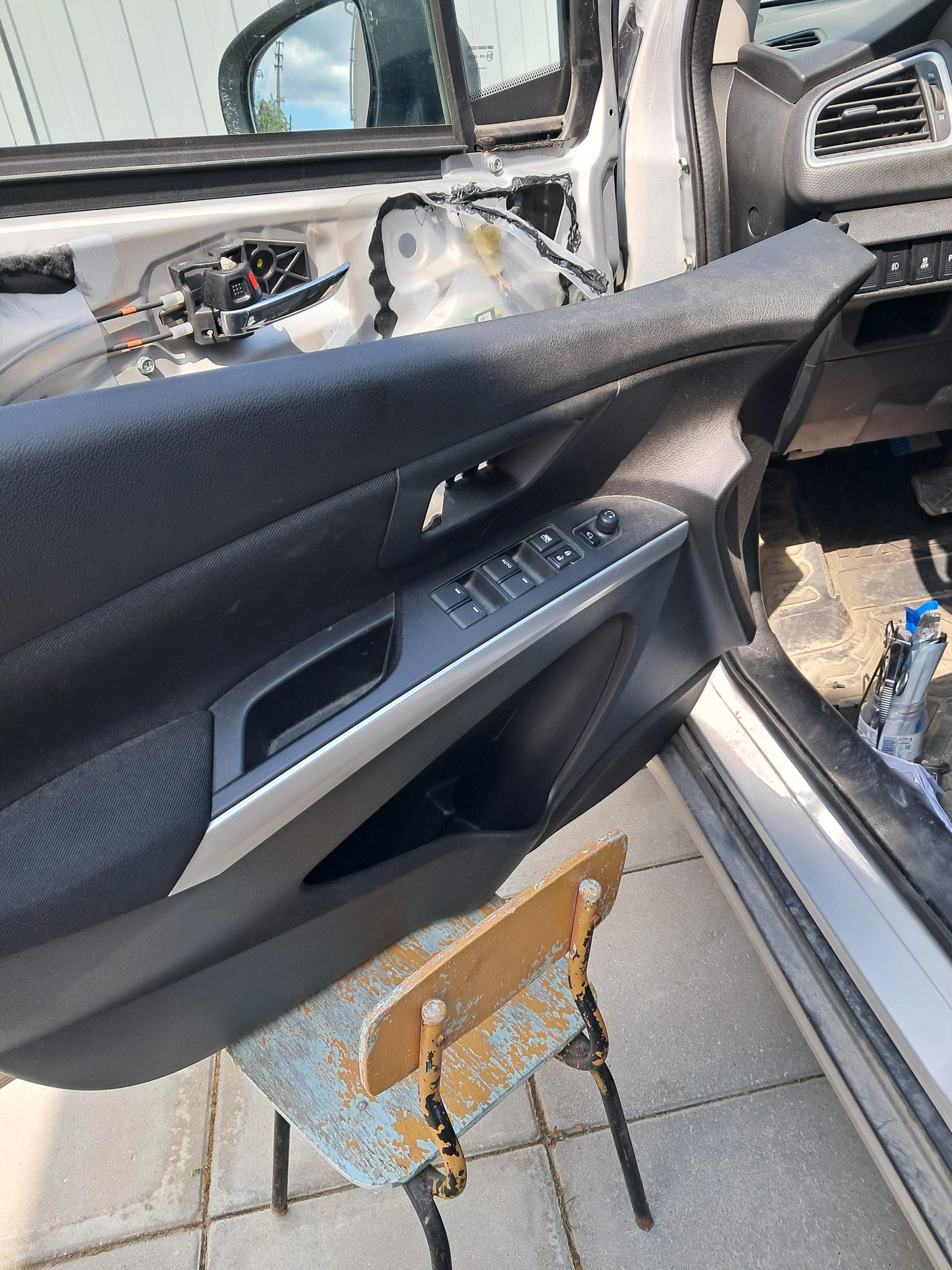

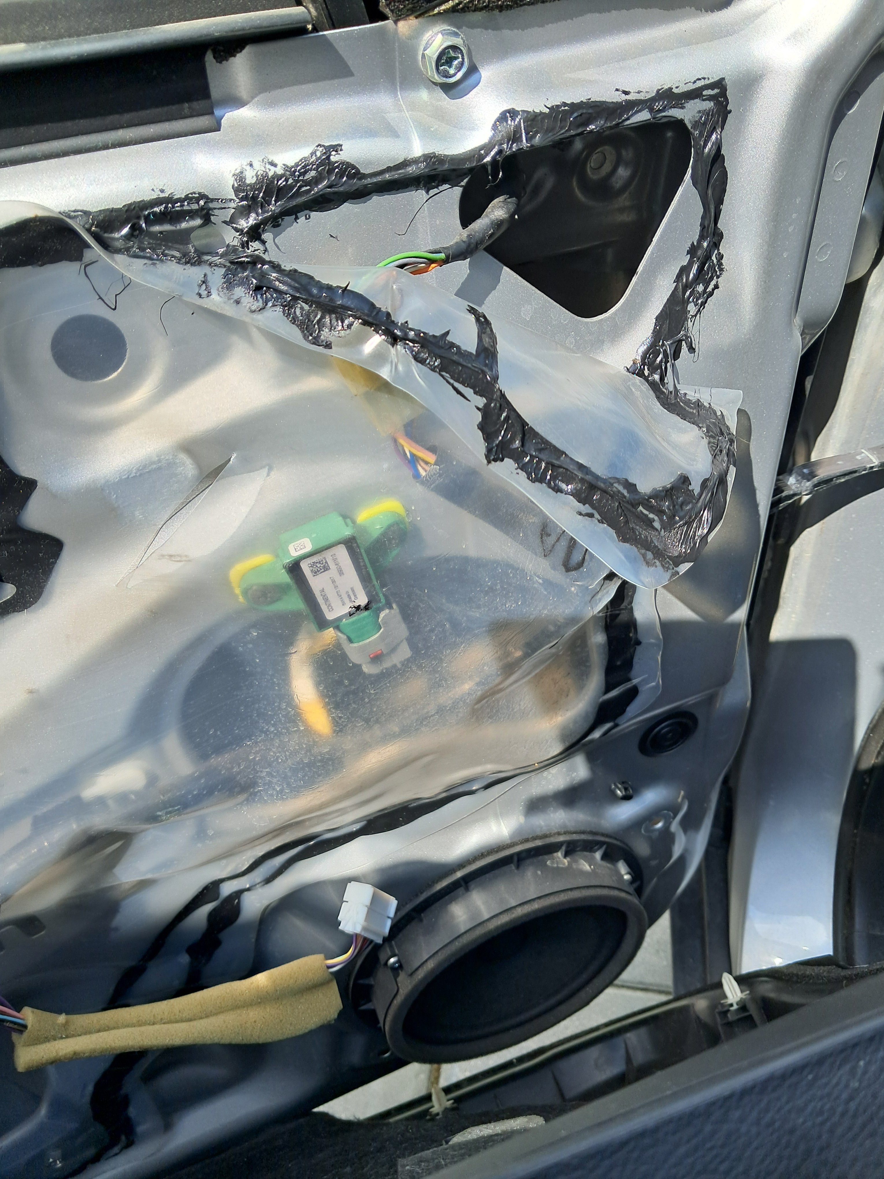

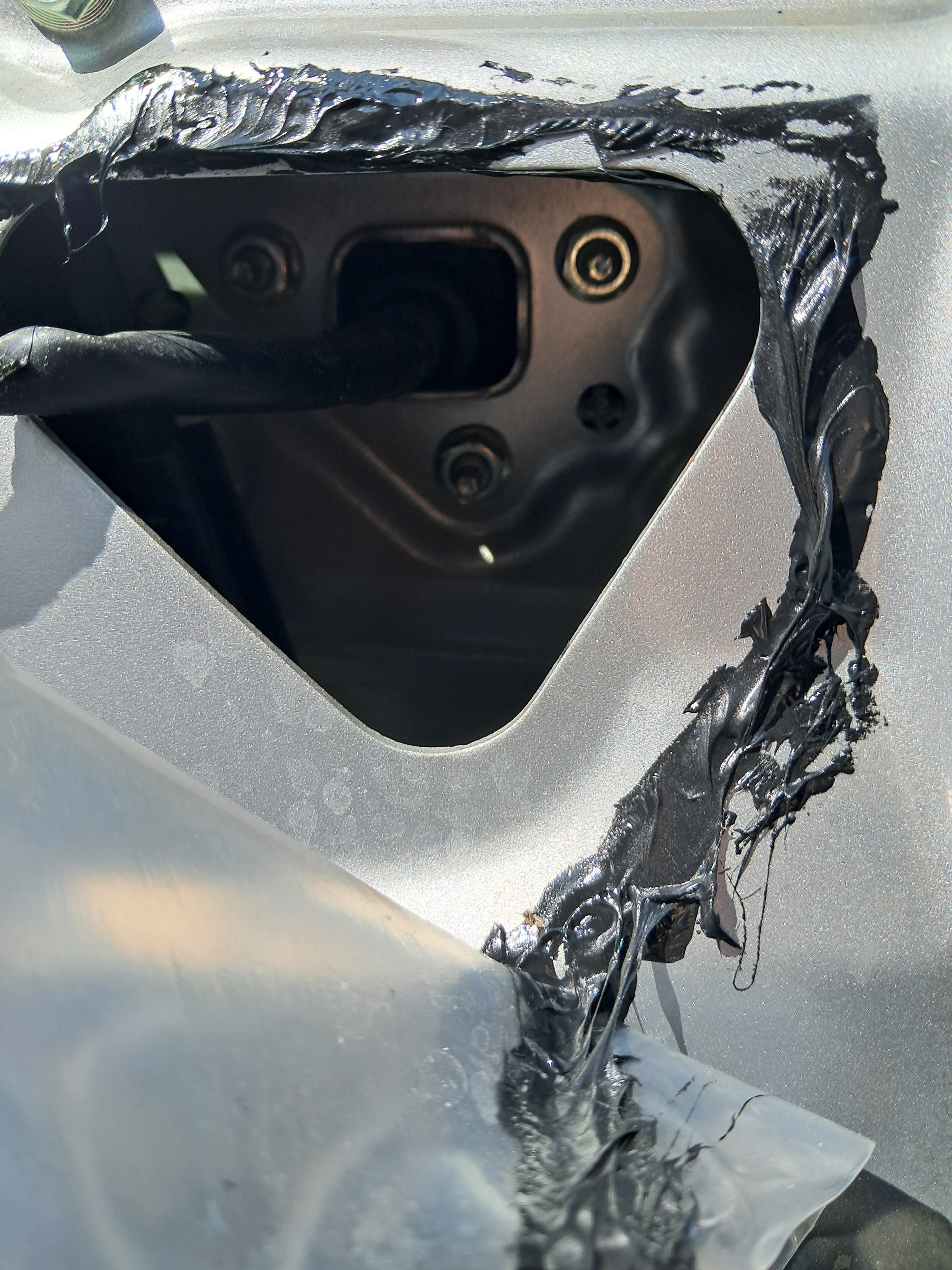

Итак, приступаем: привычно-технично снимаем дверную карту
Аккуратно отлепляем верхний правый (если смотреть, как вы сейчас смотрите на фото) угол защитной плёнки

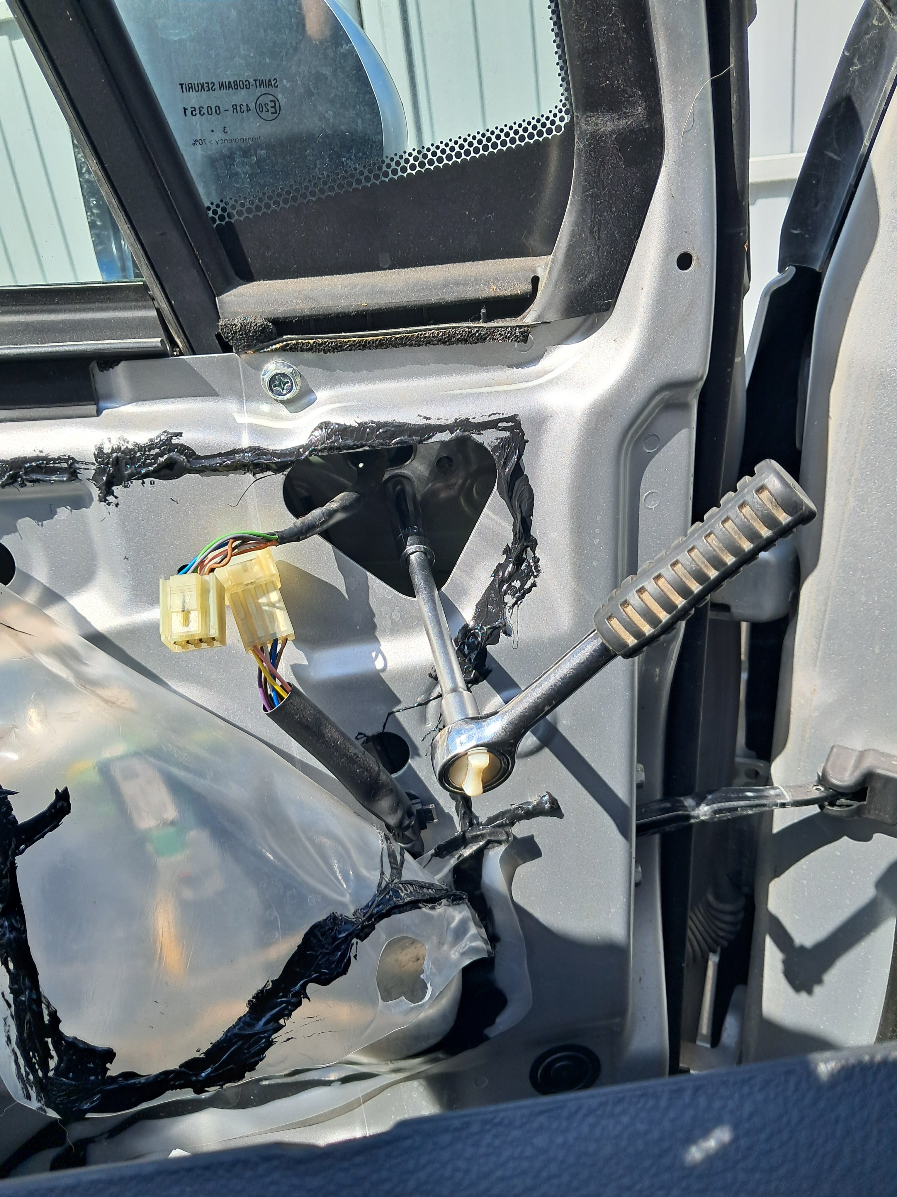

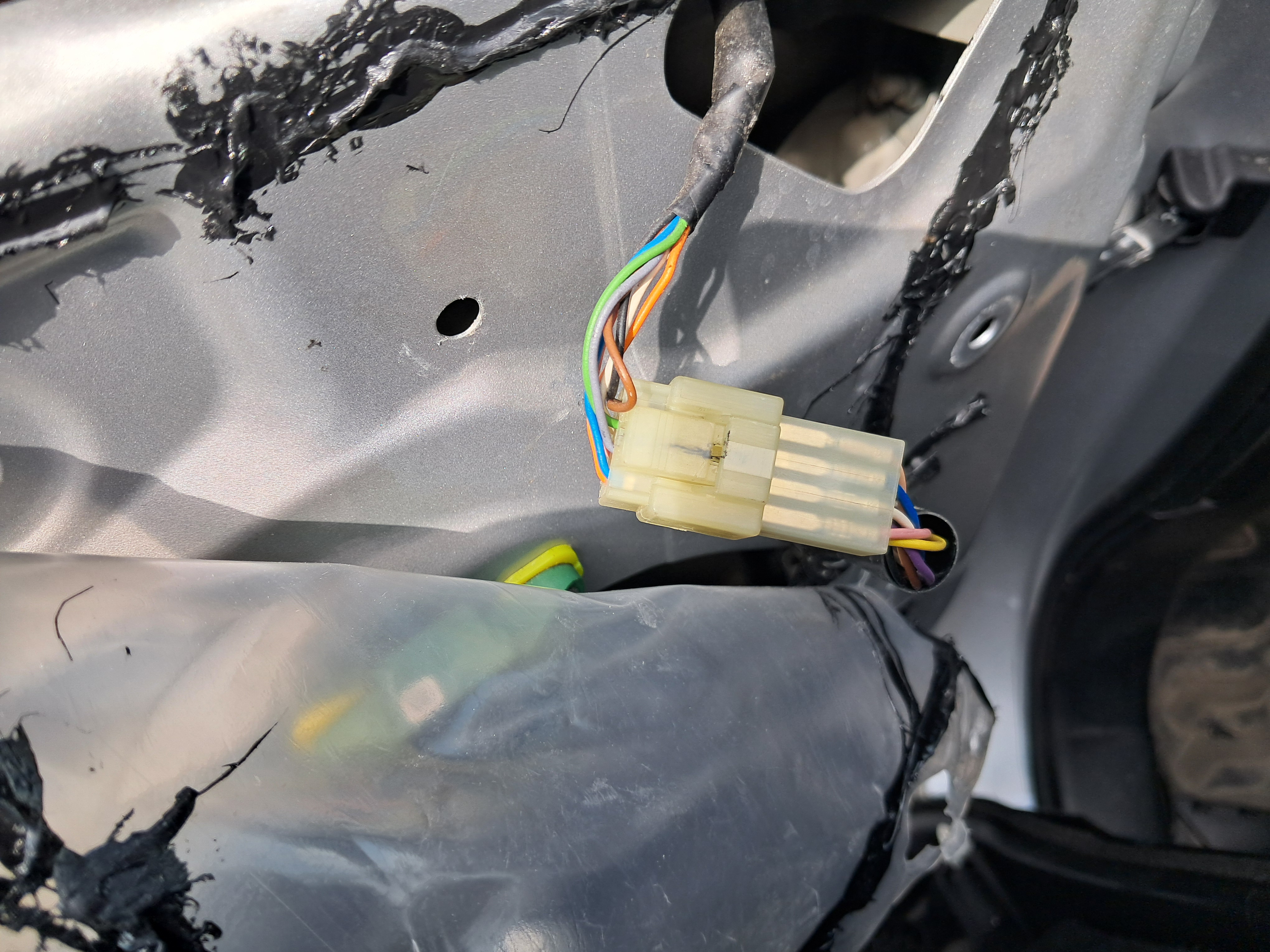

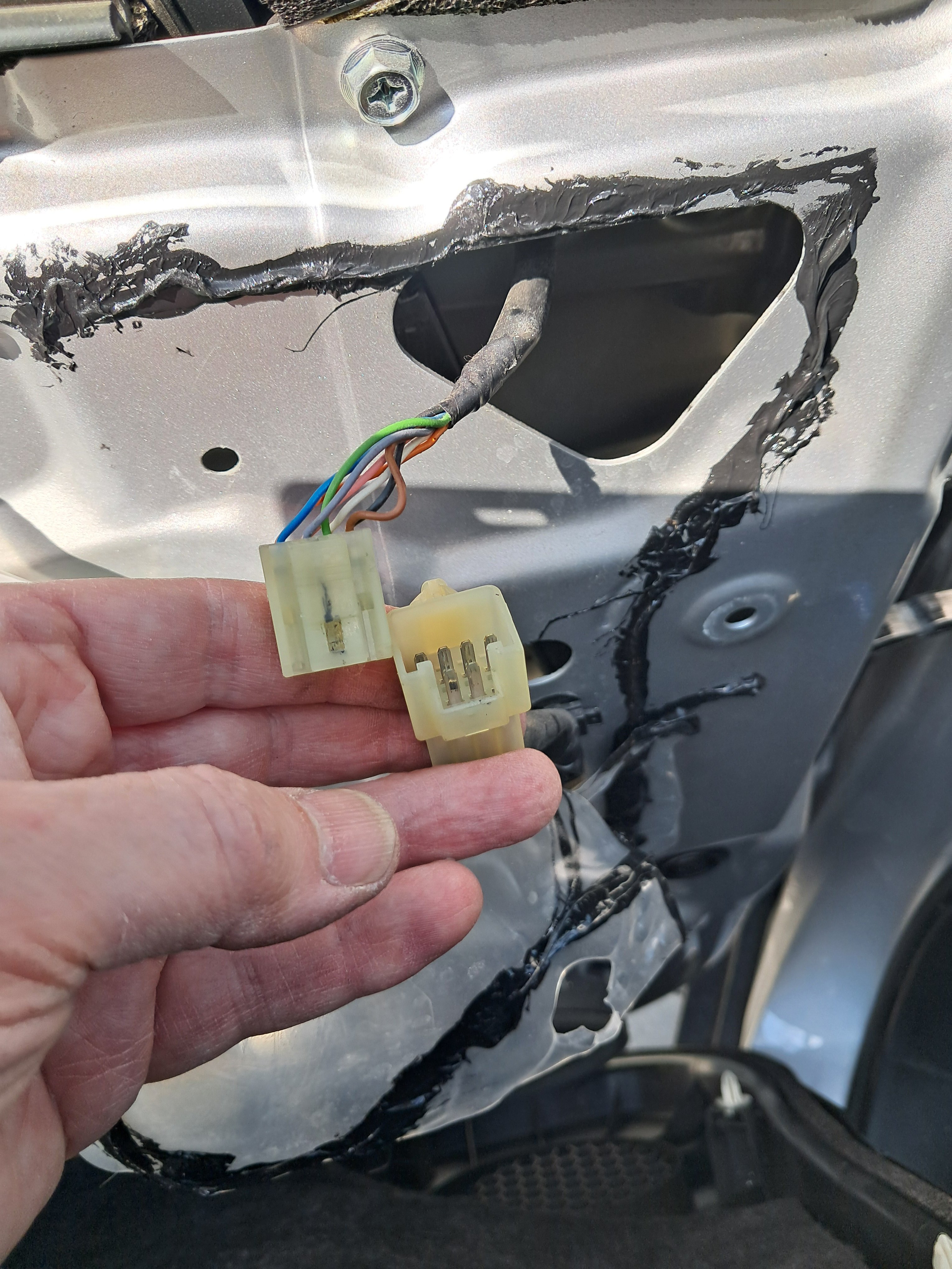

Видим, что разъём с проводами, идущими к зеркалу закреплён на двери. Засовываем руку в отверстие, нащупываем фиксатор типа ласточкин хвост, сжимаем два лепестка, свободной рукой тянем разъём к себе… и вуаля! Он у вас в руках! Так его гораздо удобней рассоединять (на этом этапе придётся повозится, т.к. точка и принцип фиксации в данном разъёме неочевидны ☹ )

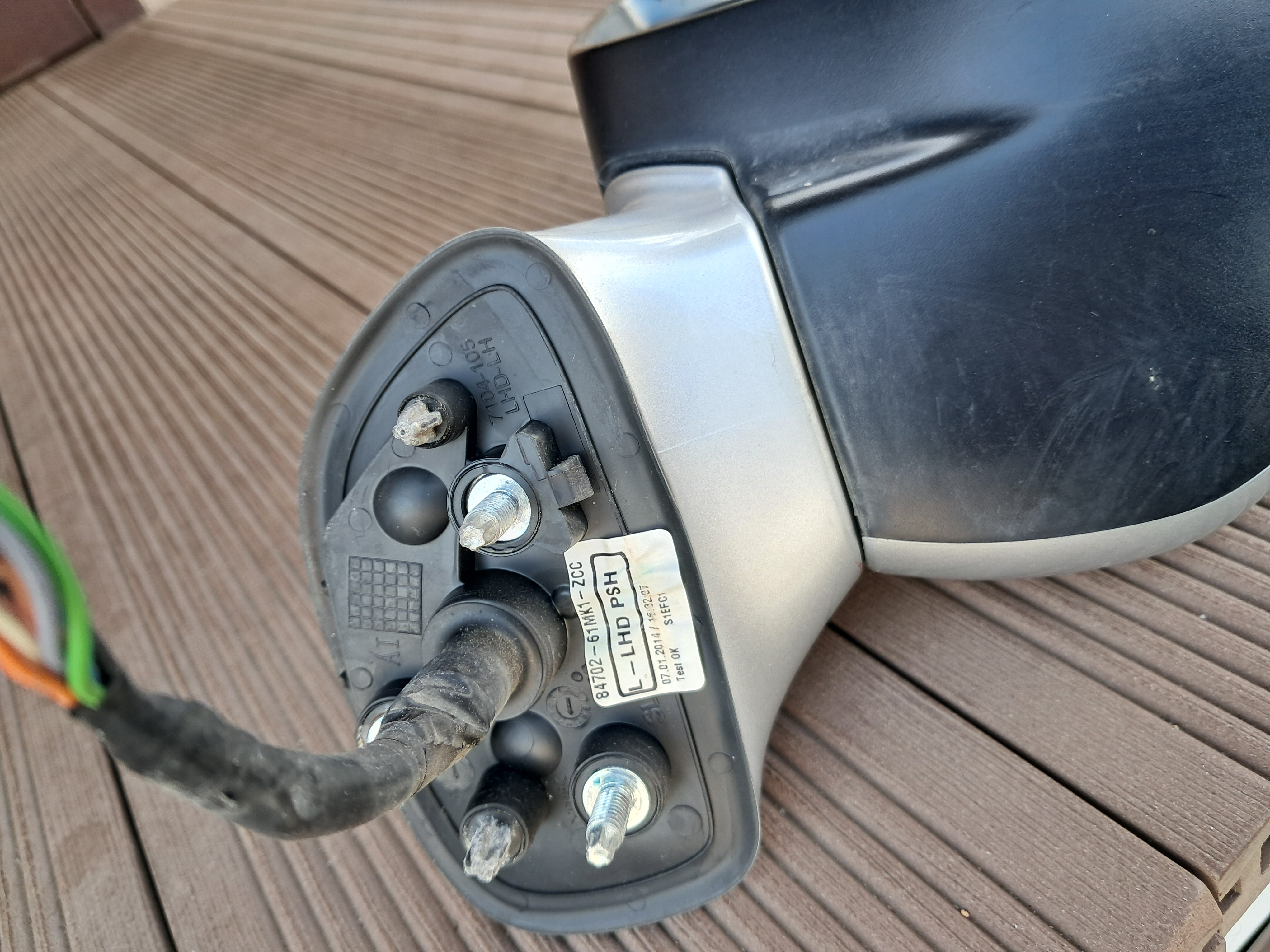

7.1
Откручиваем три гайки (М10), крепящие корпус зеркала к двери
Вот как-то вот так

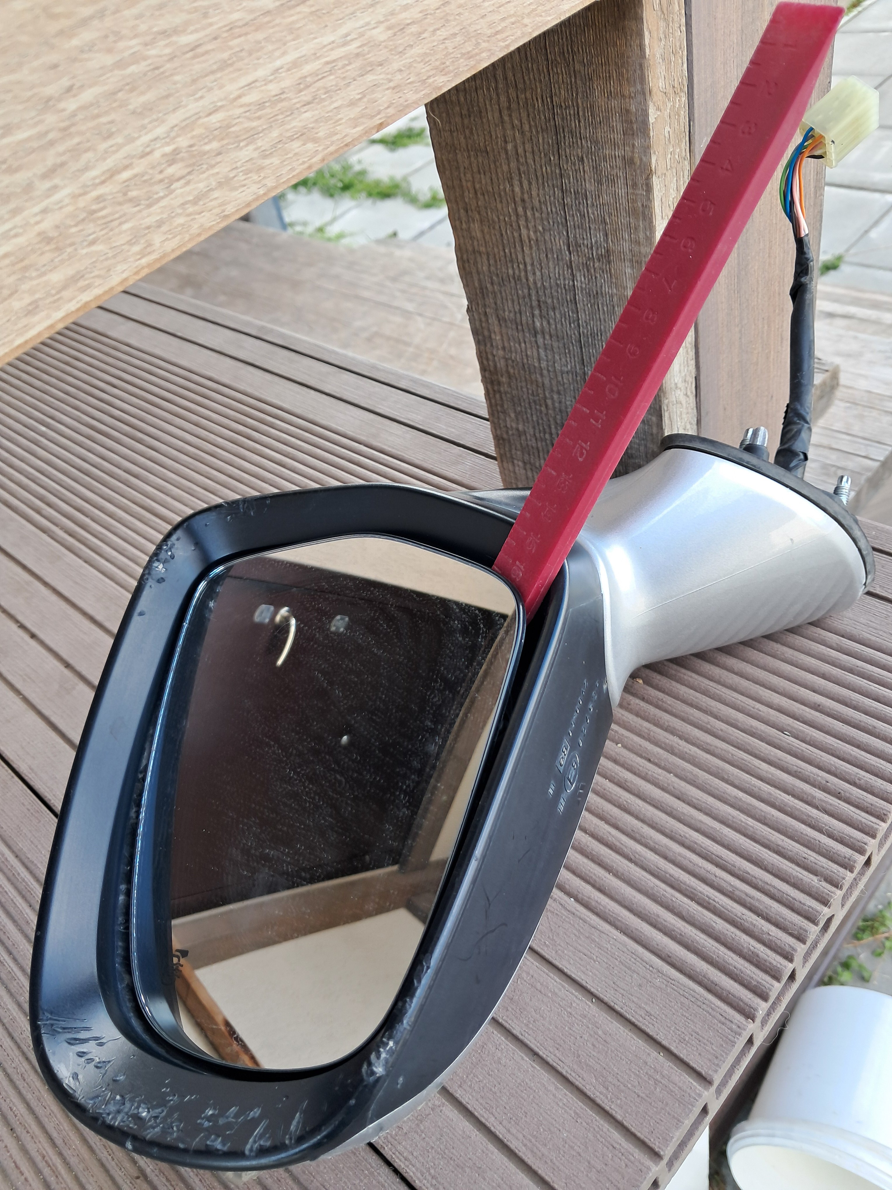

Снимаем-вынимаем вместе с резиновым уплотнителем

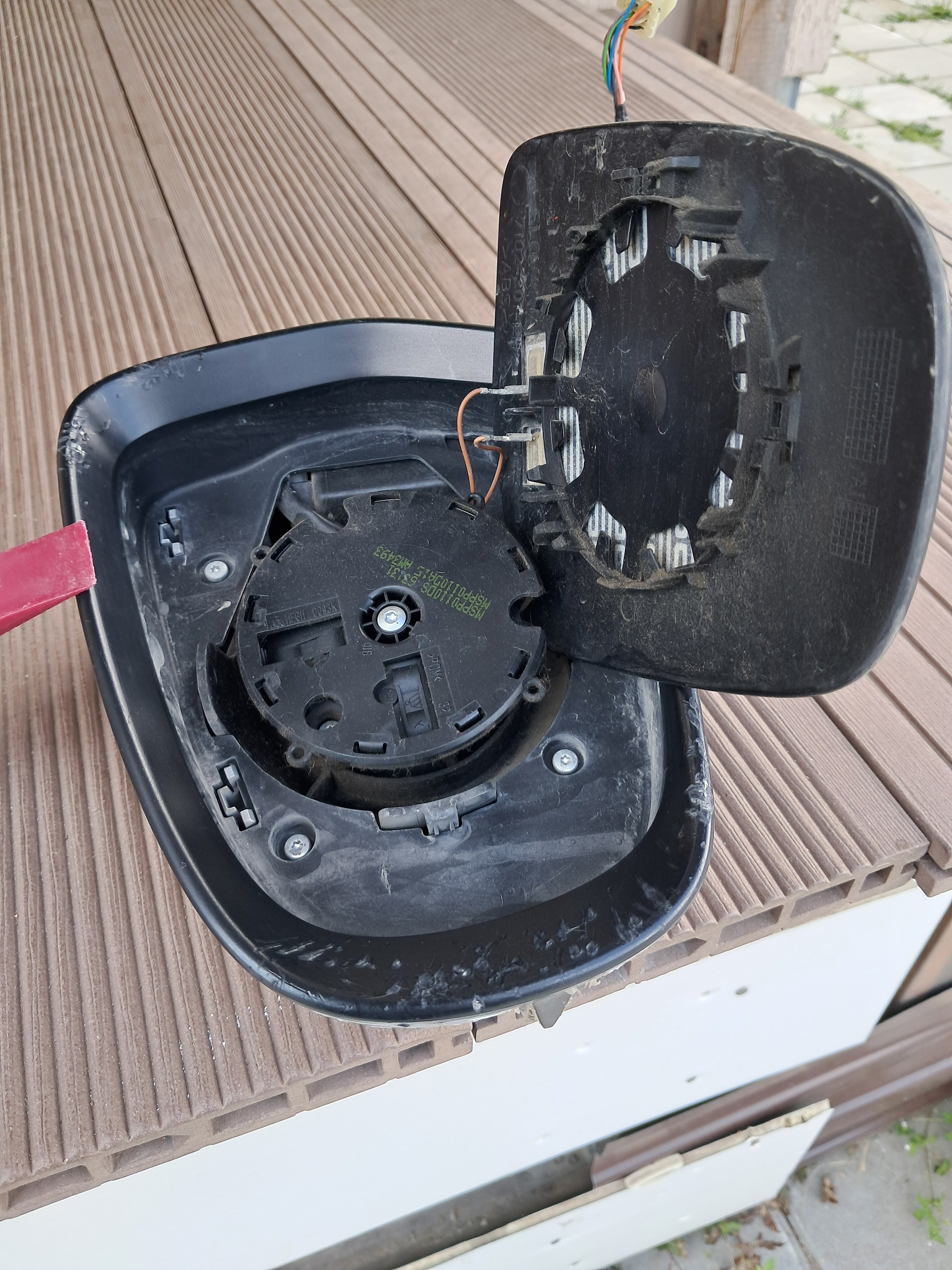

Аккуратно пластиковым инструментом подковыриваем сначала нижнюю часть зеркальной пластины, потом верхнюю
Вынимаем зеркало (на фото оно торцом к нам). Аккуратно-преаккуратно(!!!) снимаем с зеркала две клеммы (это обогрев) и откручиваем тор-винты, изнутри крепящие чёрную пластиковую деталь к наружной (в цвет вашего автомобиля)

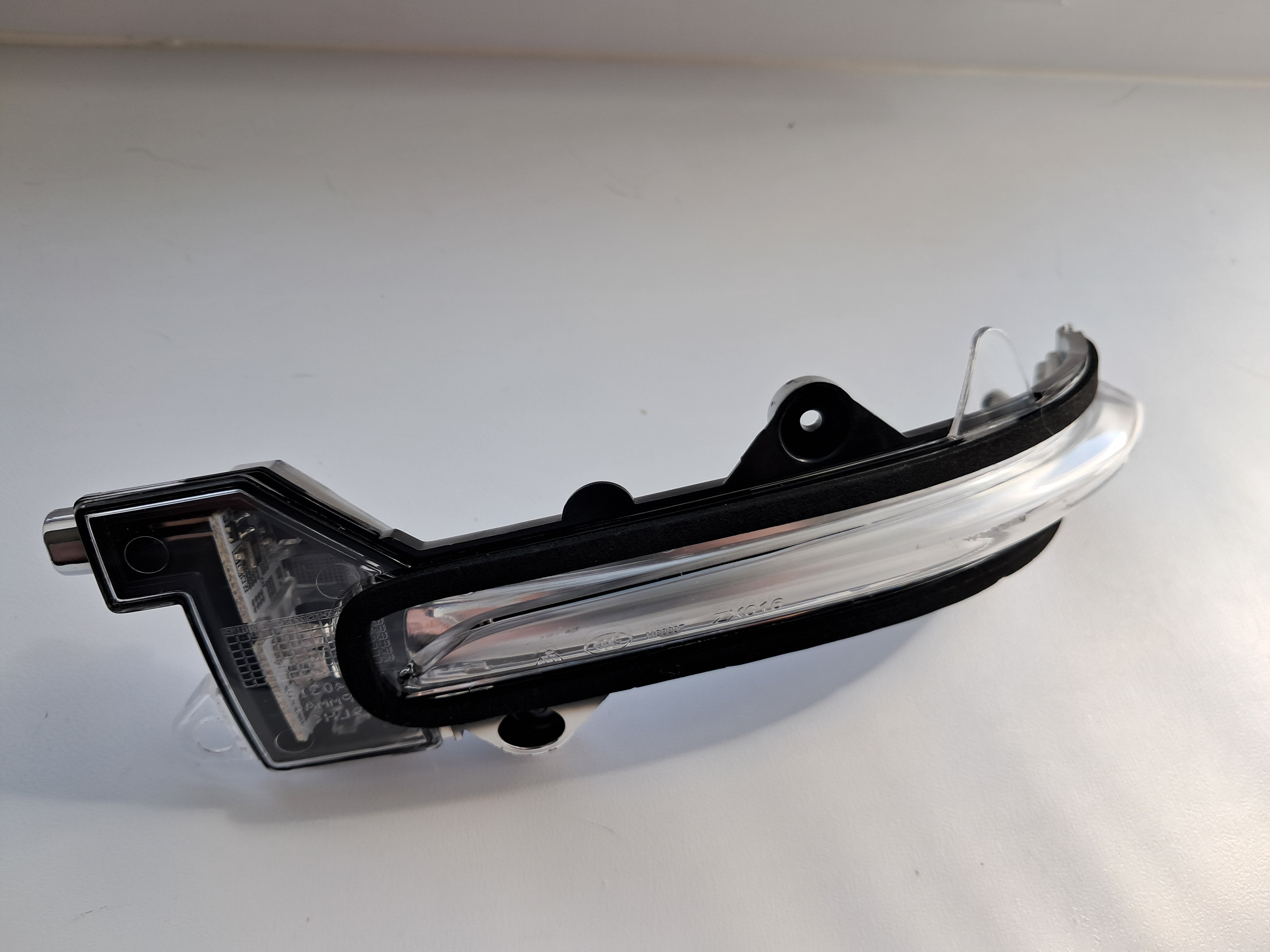

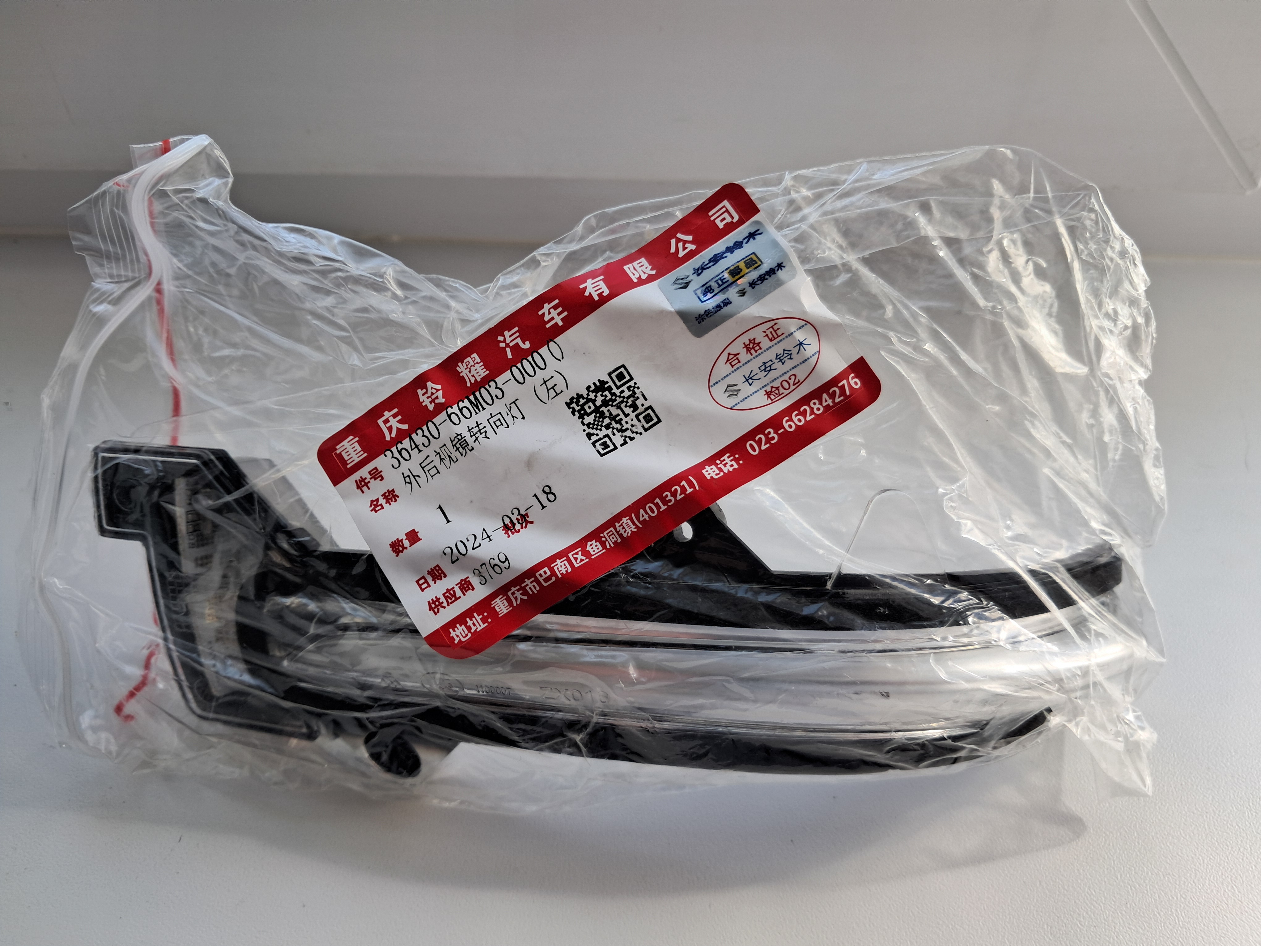

Располовиниваем корпус наружного зеркала на две части и ловко меняем неисправный светодиодный модуль на исправный
https://suzuki-club.ru/threads/82156/post-1418760
Готово!
