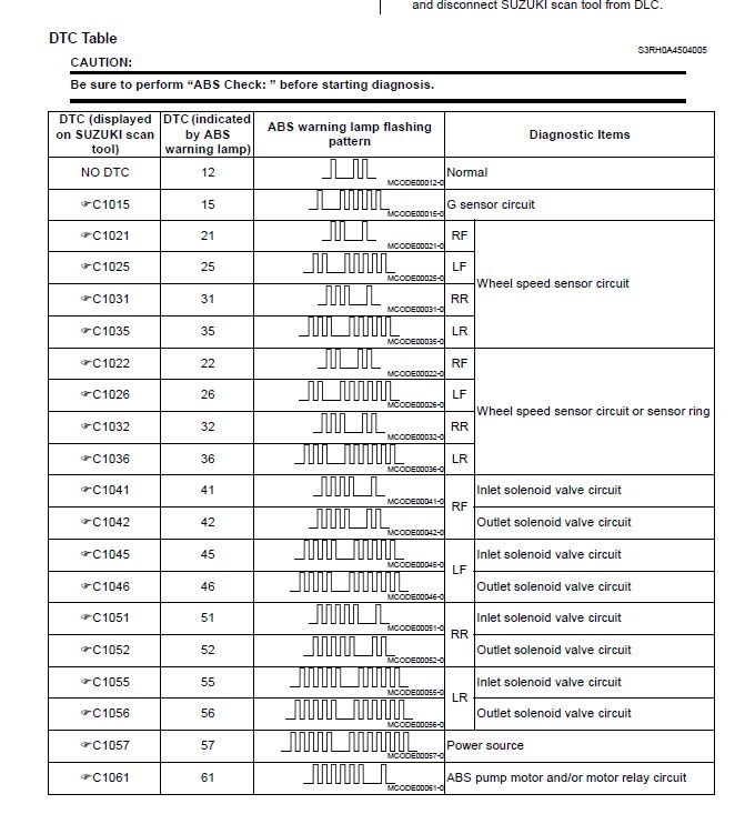

Спасибо. А где Вы проживаете? Мне лишний раз ехать не охото далеко.[DOUBLEPOST=1449509835,1449487238][/DOUBLEPOST]Хочу завтра прозвонить датчики тестером. Нигде не могу найти описание, но думаю разберусь.[DOUBLEPOST=1449513535][/DOUBLEPOST]Нашел тему про ABS и самодиагностику - завтра все проверю и никакой прибор не нужен.[DOUBLEPOST=1449559058][/DOUBLEPOST]Считал ошибки
25 и 57
Но таких ошибок нет в расшифровке.[DOUBLEPOST=1449560160][/DOUBLEPOST]Вот что нашел.
Ошибка 25 - получается это передний левый датчик.
Я его менял и ставил фирмы NK.
57 - питание (но это я предохранитель вытаскивал) - отсюда и ошибка.
Другие находил коды - в них нет данных номеров

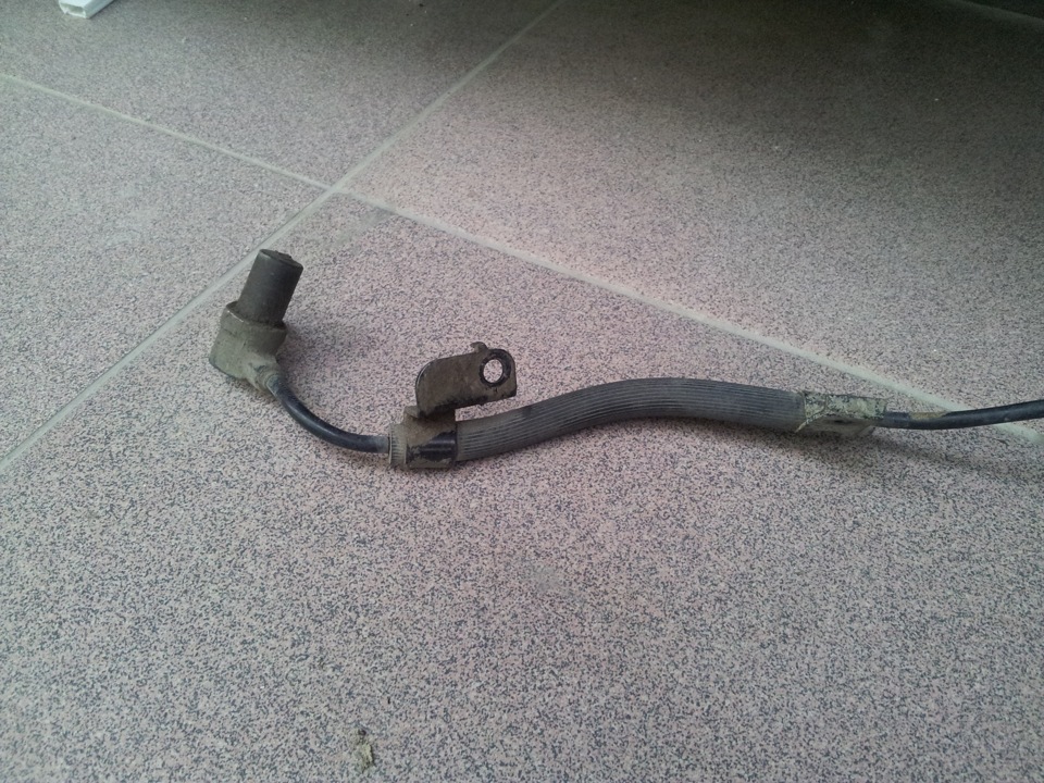

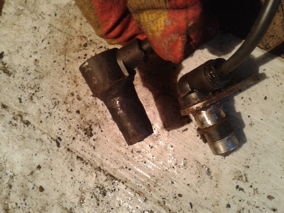

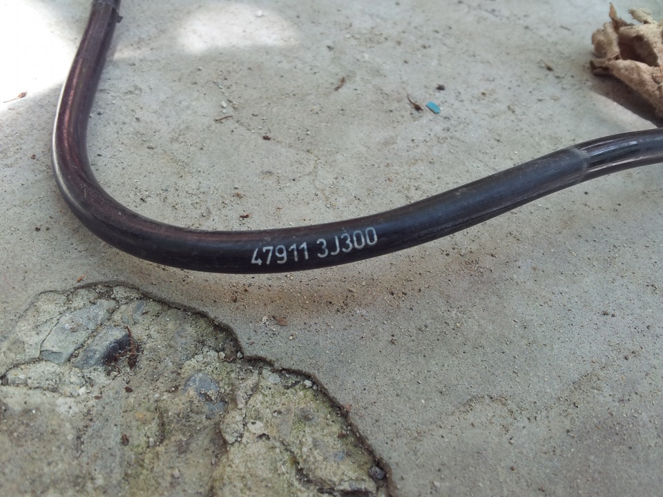

В итоге снял я передний левый датчик АБС.
Я его менял - мастер случайно задел провод и он перестал работать.
Поставил фирмы NK 295201 чуть больше года назад.
Могу сказать точно одно - NK качество полный отстой.
Защитная оплетка по середине вся в трещинах - т.е внутри провод поврежден.
При замере сопротивления если по середине трогать рукой - тестер выдает обрыв.
Вот теперь думаю - или менять провод, или покупать другой фирмы - но какой?
В приложении фото

Было подобное. Причина №1: таки глючный датчик/проводка к нему. №2 Зазор между датчиком и венцом на шрусе слишком велик, на сравнительно большой скорости импульсы с датчика есть, на малой их нет или очень мало и система считает что колесо блокируется.
У меня был №2 когда поставил ДПКВ от Волги. Подпилил корпус датчика, сделал зазор минимальным и ездил без проблем

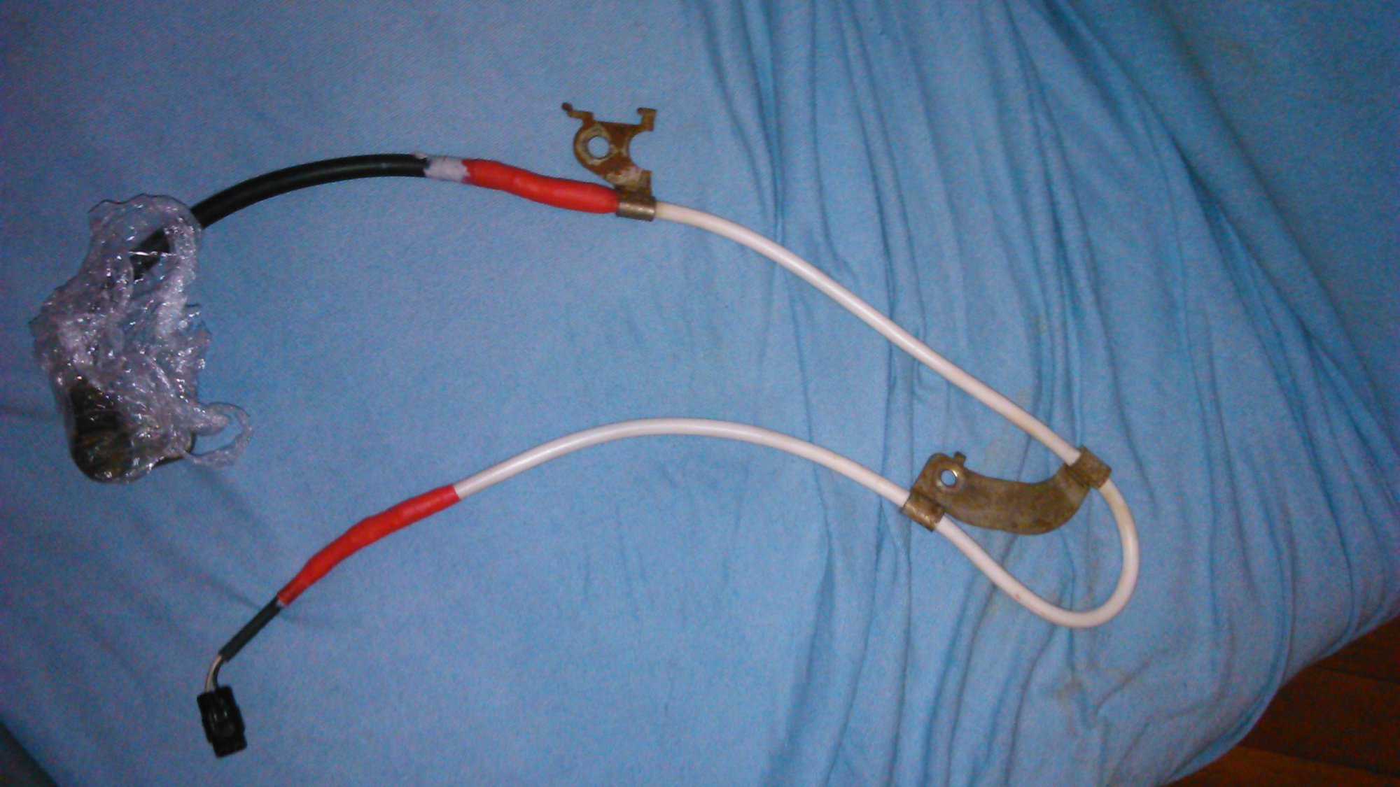

Переделал я передний датчик NK - у которого провод потрескался.
Пока что использовал обычный провод 2 жилы 1,5 (который используют в домашних целях) - первое что нашел в Леруа Мерлен) - но боюсь что в мороз он себя плохо проявит.
Потом поменяю на микрофонный (читал что он идеально для этих целей подходит) - т.к рассчитан на суровые нагрузки.

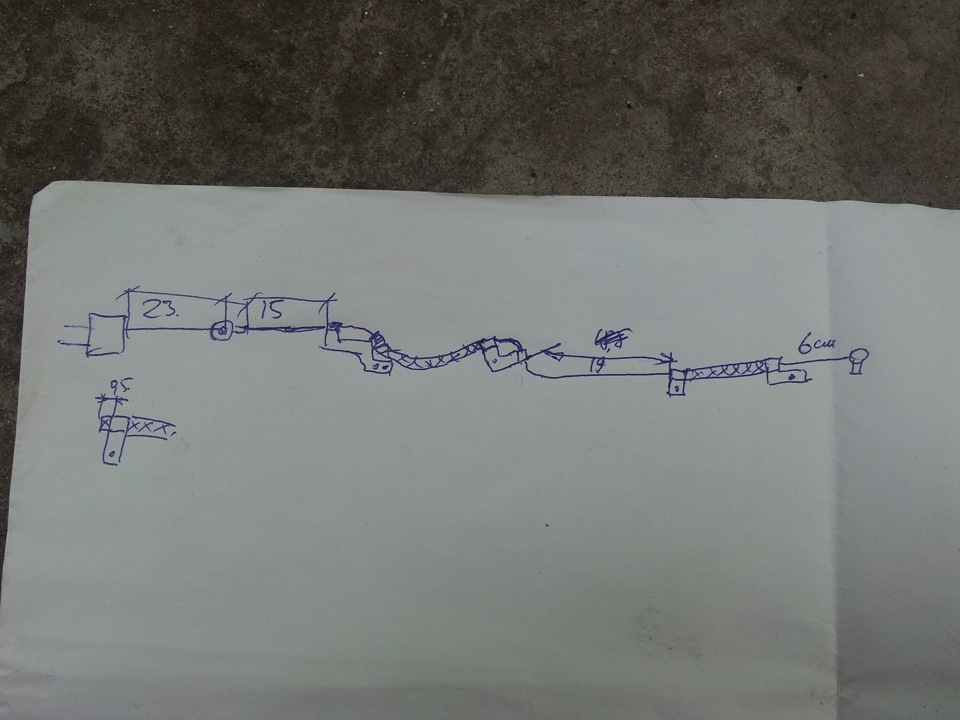

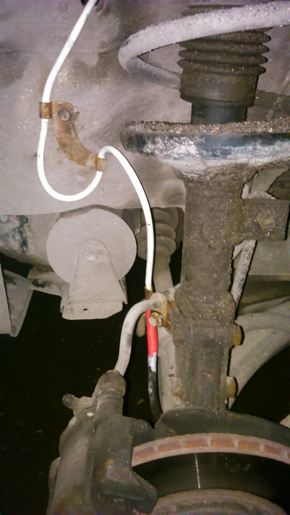

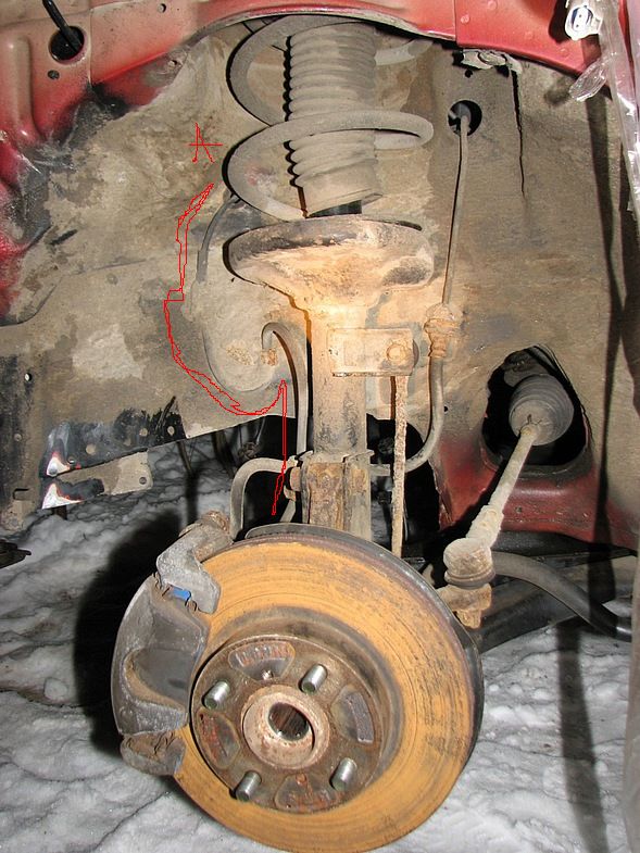

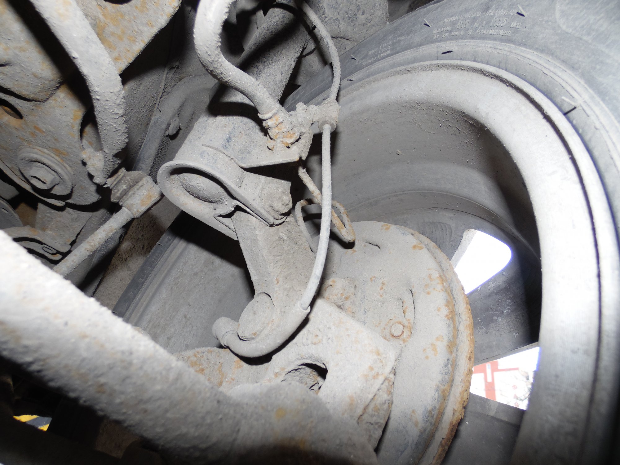

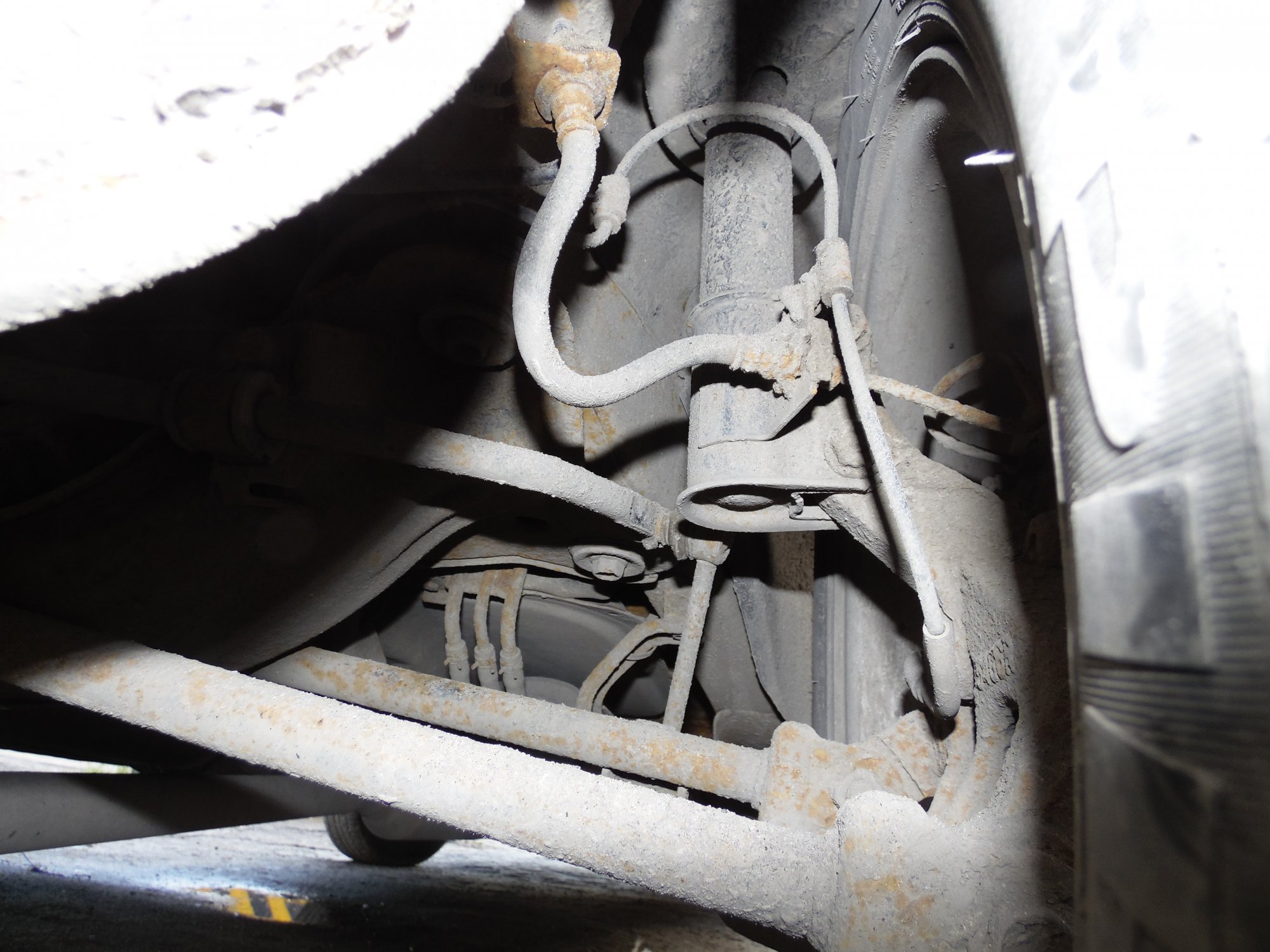

zhalex87
9 Ноябрь 2014
143
suzuki liana 2001

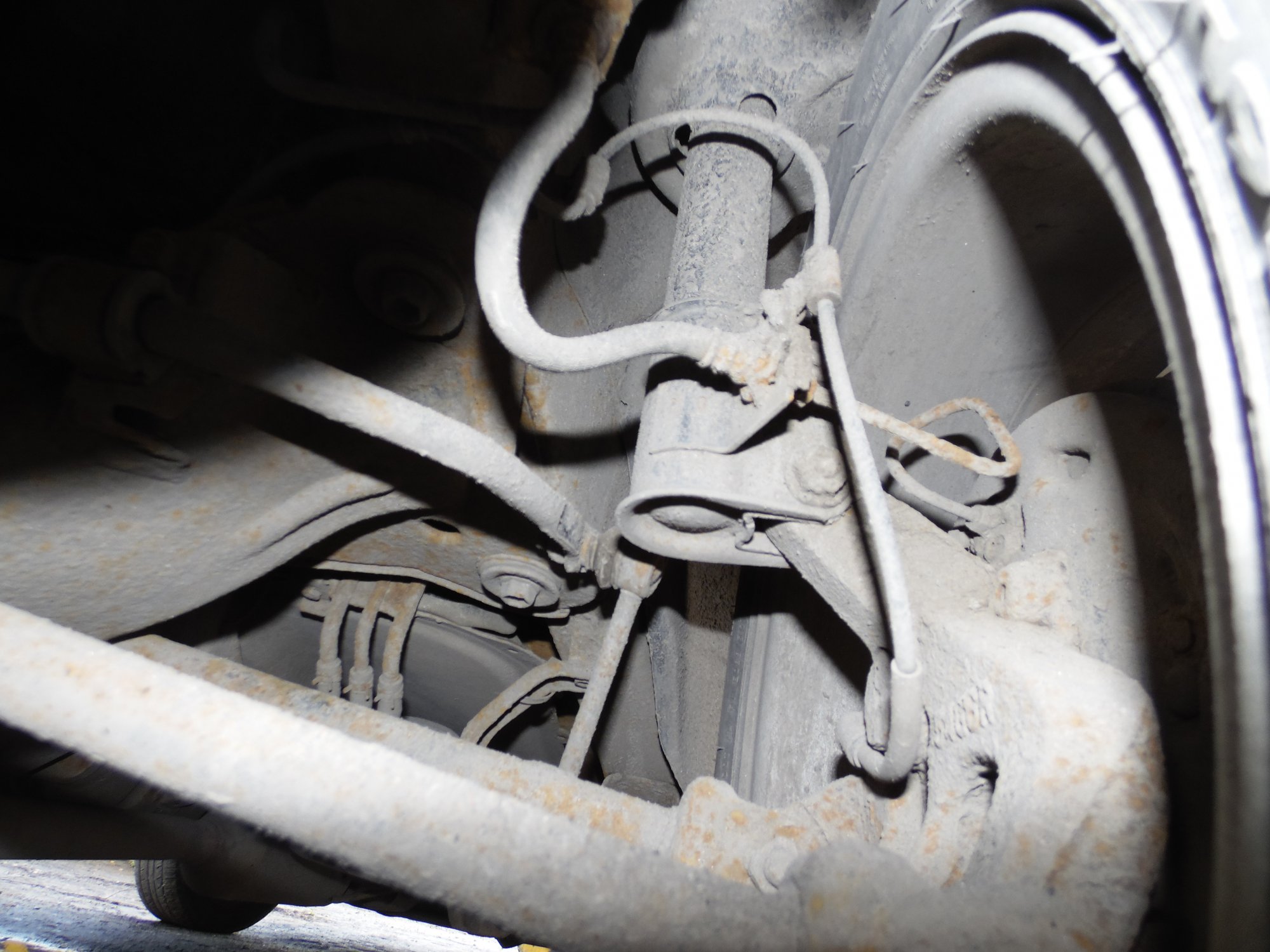

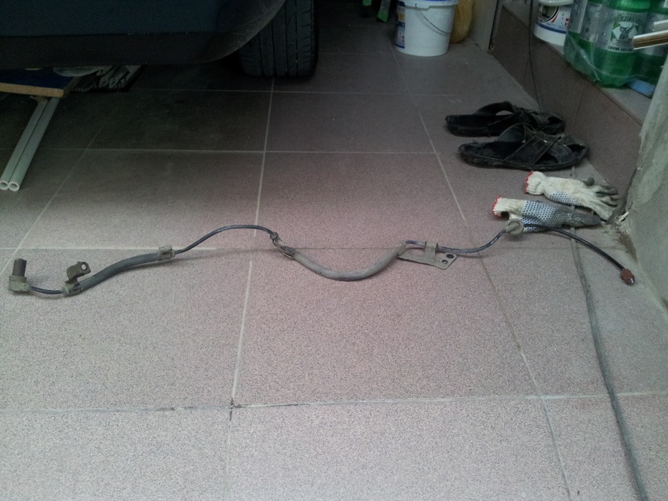

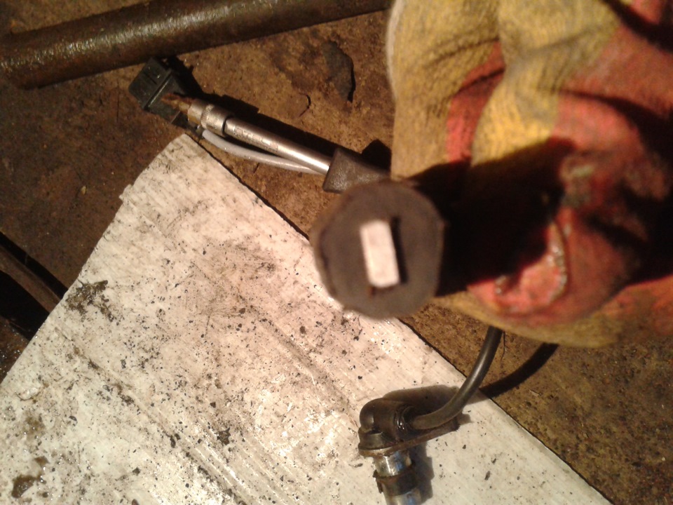

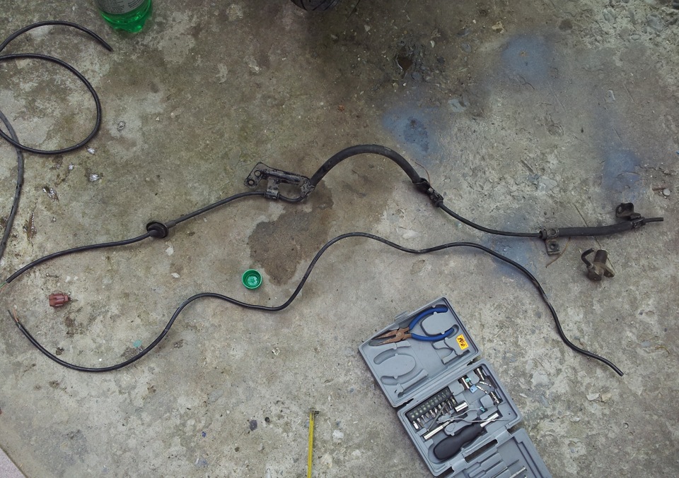

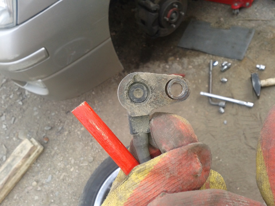

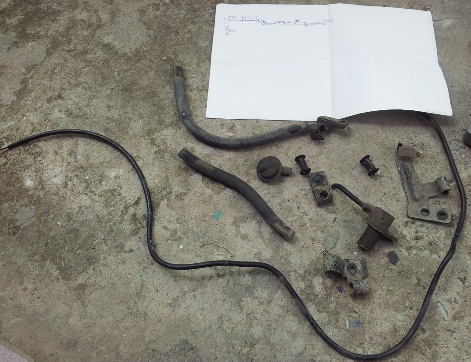

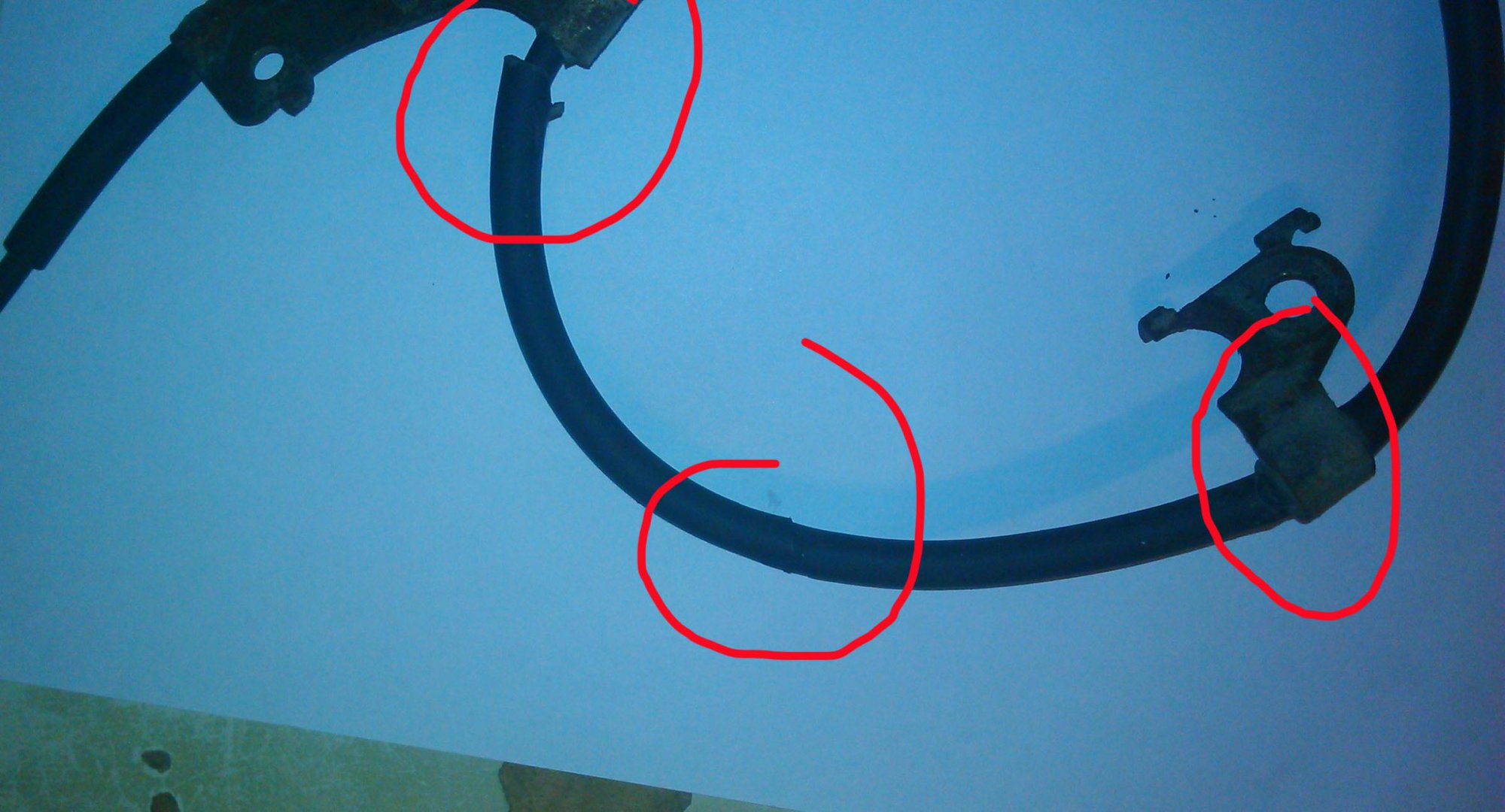

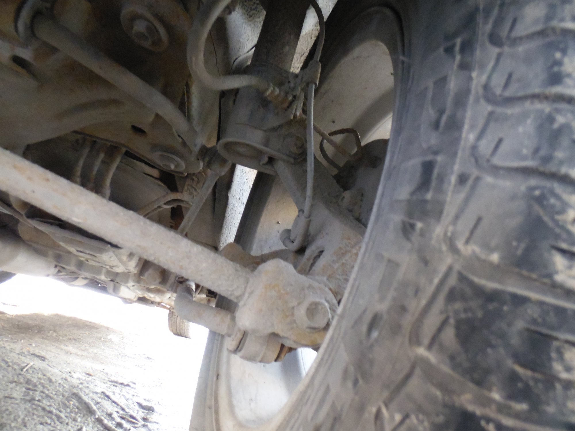

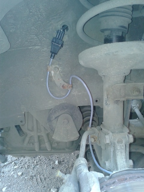

https://www.drive2.ru/l/8264934/ замена от волги (первые 4 картинки) [DOUBLEPOST=1461370136,1461369977][/DOUBLEPOST]замена провода (ниссан) (остальные картинки)
https://www.drive2.ru/l/4062246863888554611/[DOUBLEPOST=1461413238][/DOUBLEPOST]провод ABS датчика спереди отмечен красным, фото из темы Касика (сообщения склеились, будь они не ладны, речь про фото c красной отметкой)[DOUBLEPOST=1461427387][/DOUBLEPOST]последние 4 фото - заднее колесо
