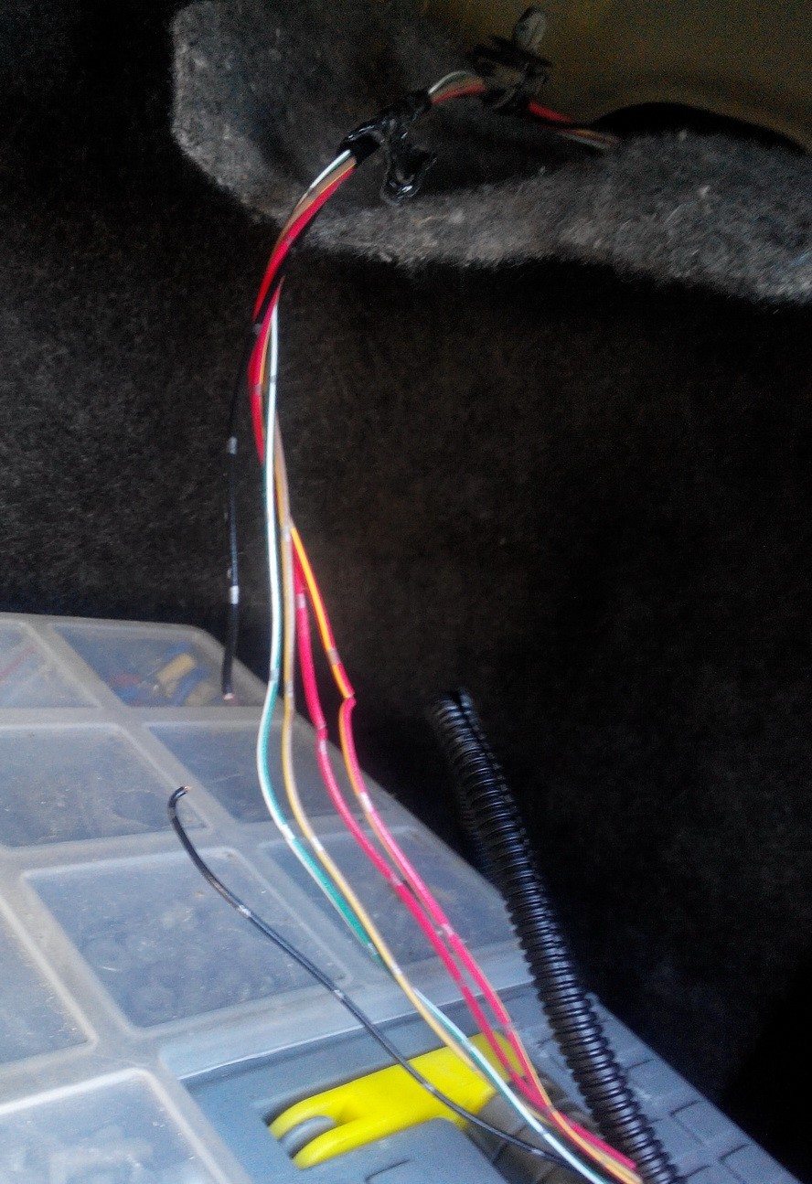

suzuki leana 2006
включены только габариты (без ключа).
проблема такая перестала гореть лампа заднего хода, выкрутил перестала гореть подсветка номера, лампа на заднем ходе целая, вкручиваю обратно лампу начинает гореть подсветка номера,начиная проверять не горит задний противотуманный фонарь.... так понимаю что все выше перечисленное идет в одно пучке, подергал, пошевелил в крышке багажника... и при включении габаритов (без ключа) перестал свистел сигнал что нет ключа, и так же без ключа стала включаться приборная панель (температура двигателя, лампочки и т.д.) что за ерунда... куда копать? или прямая дорога к электрику

Проверь массу, точка 18. Ее местоположение см. в файле. А для проверки соедини минусовой черный провод от лампочки подсветки номера, заднего хода, противотуманки..., где удобнее подлезть с кузовом.
