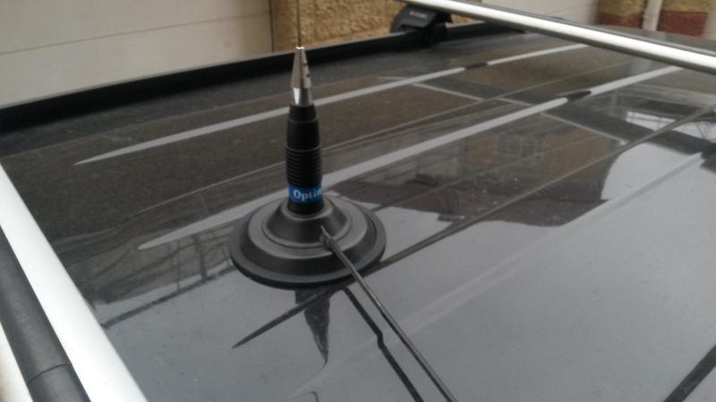

S211
10 Декабрь 2015
sgvn 2007 v6 2.7
у меня врезная 1.65м
прикрепил на поперечину рейлинга, поперечина не заземлена, настроил ксв 1.1

Антенна ML-145 (из подписи) стоит примерно по центру крыши. КСВ не проверял. Брал комплект б/у. Продавец сказал, что настроено. Рация работает по городу хорошо. Антенна держится очень крепко. Проверял на скорости до 140 км/ч.
