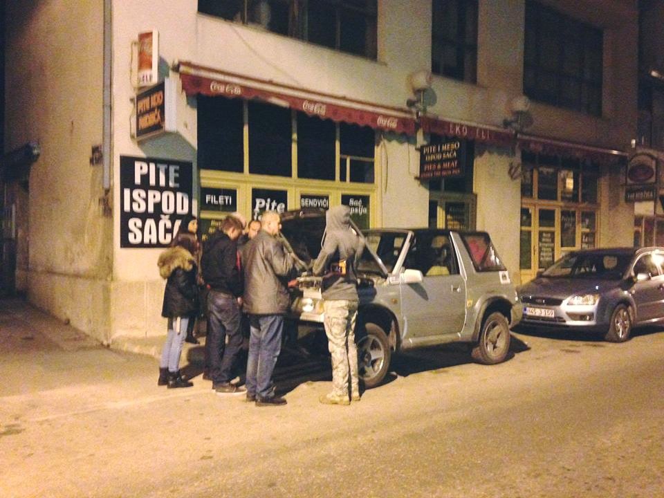

Купил авто в Польше. Проехал 1200 км. Доехал до забронированного жилья в Мостар — Босния и сломался (у подъезда).

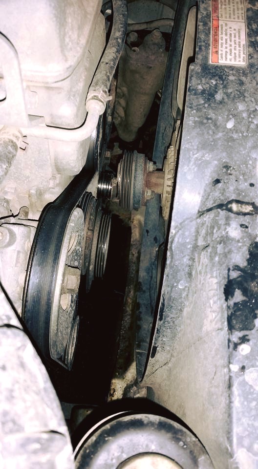

Решал как припарковаться и … из под радиатора пар. Сразу выключил зажигание. Открыл капот … радиатор целый, а из расширительного бачка выкипела жидкость. Стал смотреть далее и подошли еще местные боснийцы… оказалось, что соскочил ремень и подшипник отсутствовал. Был вечер, потом утром меня эвакуировали в сервис.
Там все разобрали и подшипник — под замену. Кое как нашли — за 60 евро, но из 2 частей. Размер подшипника 47х30х18 мм. В наличии был 47х30х9 мм — решено было поставить 2 шт.

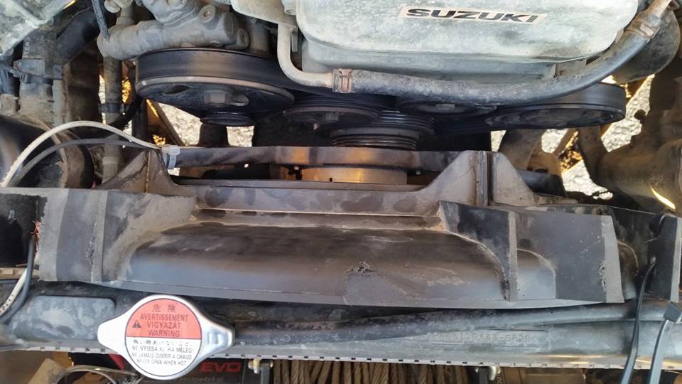

Итог: купил на разборе вентилятор с моторчиком от Рено. Размеры не должны превышать 48 см - диаметр и 13 см ширина, что бы влез между радиатором и двигателем. От рено был 8 см!!!

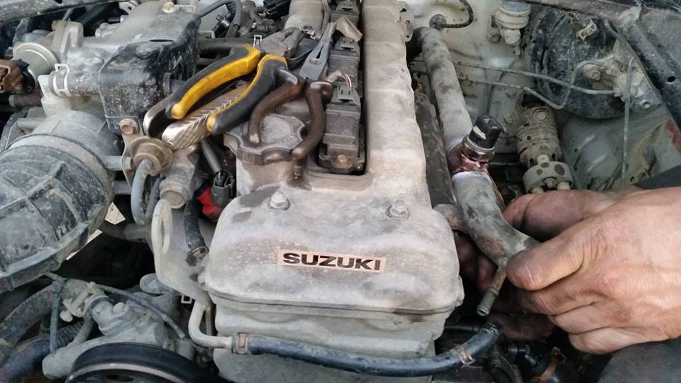

Вырезали болгаркой под нужный размер - вставили. Потом в металлическую трубу от радиатора которая в двигатель - врезали датчик температуры 90-95`C и вуаля!!!
