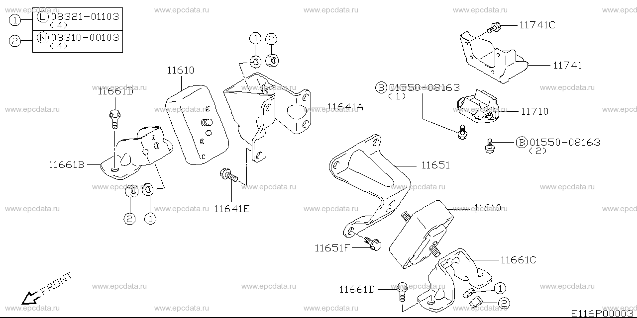

Уважаемые, подскажите пожалуйста где стоит задняя подушка двигателя, как ее найти там и где???
да и как можно визуально проверить все подушки двигателя?
и какие симптомы при обрыве подушки задней.

Задняя подушка 11710, находится в районе коробки, визуально контролируется снизу, меняется очень легко. Симптомы, если не путаю - вибрация, если стоять мордой вниз.

Диметр, заднюю проще простого снять и проверить, если память не изменяет то три болта открутить, а дальше дело техники..., я свою менял на пробеге около 100000км

толкнуть задний хвост коробки вверх - если отходит дальше чем на несколько миллиметров, значит менять.

Две летом поставил, корпус железный от старой берешь, предварительно выжечь резину и выбить болт, и весь этот бутерброд на место.

AWSSU1004. Что вынудило менять опоры? У меня жуткая вибрация с утра, первый запуск, включаю любую передачу. Потом весь день нормально. И на паркинге, если машина не ровно стоит.

Какую бы не заказал, привезли без железа, менял, потому что при боковых колебаниях был стук. Итог - рваная подушка под коллектором, целая, но просаженная другая. Оригинал будет ходить дольше, но при моей эксплуатации мне хватит.

Заказал AWSSU1004 одну, посмотрю, что пришлют.[DOUBLEPOST=1550759179,1550179534][/DOUBLEPOST]Поставил AWSSU1004 две такая же, как родная. Вибрации нет.
