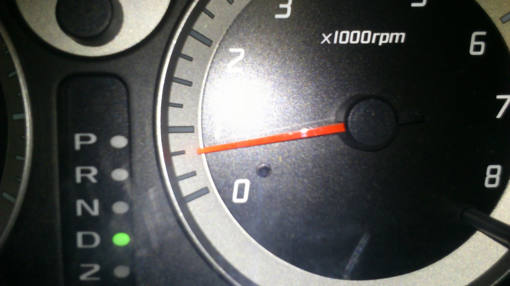

Вот когда стрелка на 3-м делении все здорово
а когда плавно опускается по между 3-м и 2-м делением то просыпается багажник
