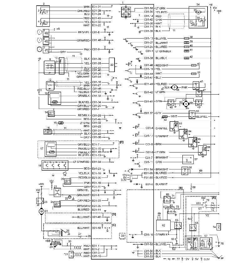

    Схема относится к обсуждаемому автомобилю.
    Первоисточник не смогу предоставить, если помощь в конкретной эл.схеме понадобится, пришлю.

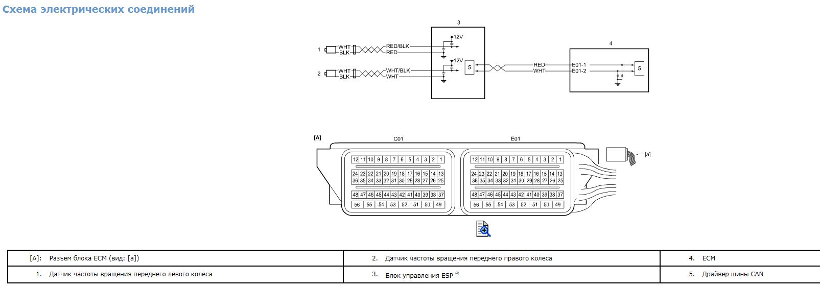

    Похоже проблема проявилась-отказал работать левый передний датчик абс. странно что ошибку не показывала. сейчас проехался на авто с компом ,убедился показывает ноль. обрыв цепи датчика не пишет только сбой. это сам датчик или может полоса?
    --- сообщения объединены, 26 янв 2016 ---
    Suzuki Swift хэтчбек IV 1.3
    VIN: TSMMZC11S00722932 2010 г.
  26. Snubre
    28 окт 2015
    109
    Антипатии:
    Датчик частоты вращения колеса.

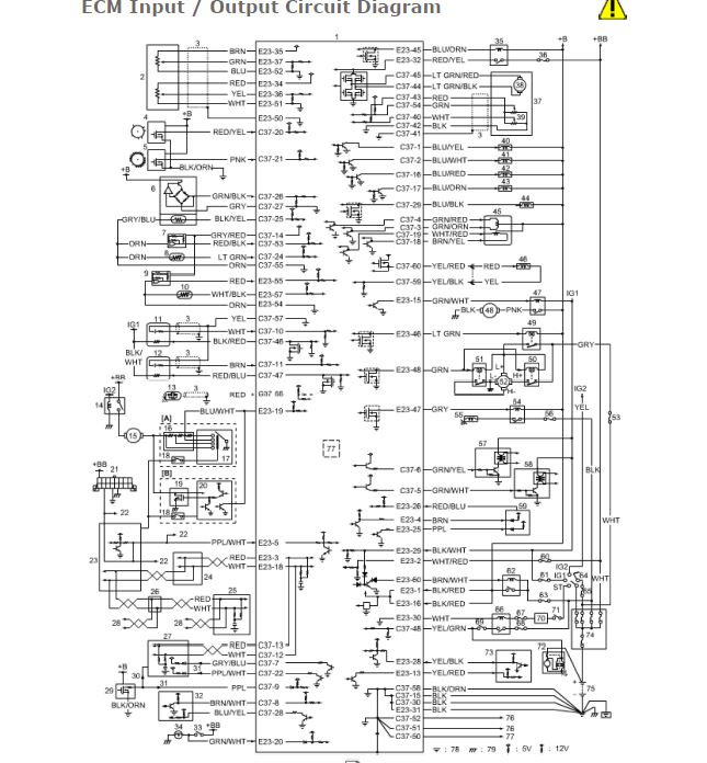

    Схема к вашему автомобилю.
