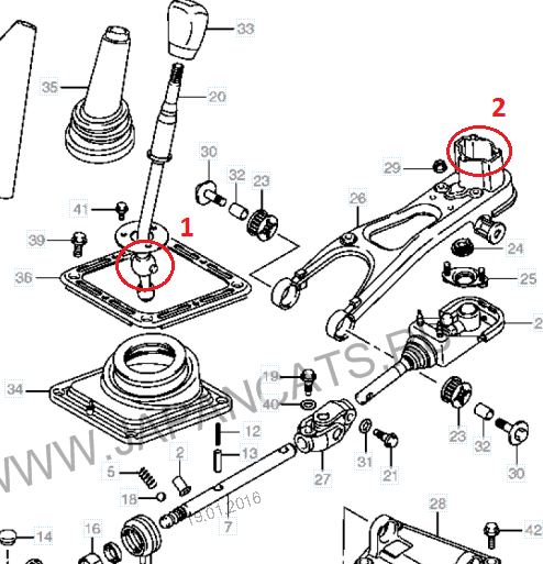

Всем добрый день, возможно повторюсь, но сколько искал - найти не могу... помогите.
Рассыпался "в хлам" сухарь (пластиковая втулка) рычага МКПП, который одевается на большой шар "1" и затем вставляется в место "2".
Позвонил официалам - сказали только в сборе с рычагом, ценник 5.5.
Не больно горю желанием менять втулку за такие деньги, может кто ни будь помочь с партномерком, ну или может у кого есть размеры ее - для самостоятельного изготовления?!
Спасибо.

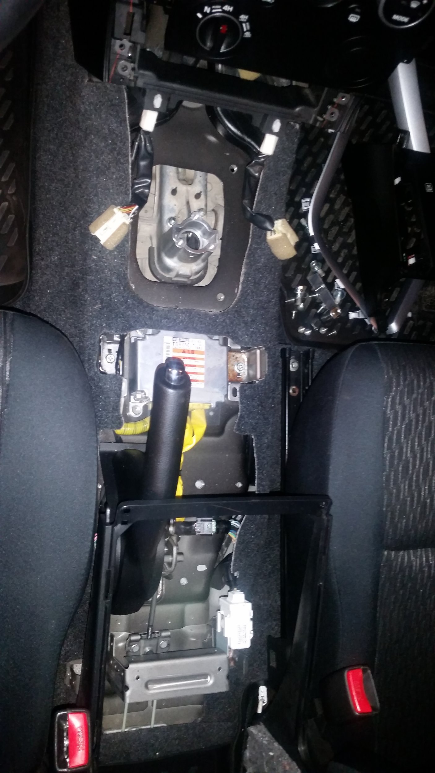

Парни, начитавшись вас вскрыл вчера рычаг. Смазки совсем нет, шарик на рычаге заржавел. Смазал. Люфт, правда, не ушел, но стало поспокойнее. Спасибо за пост, я хоть внимание на это обратил. Даю ссылку на свой отчет. .https://suzuki-club.ru/threads/43579/

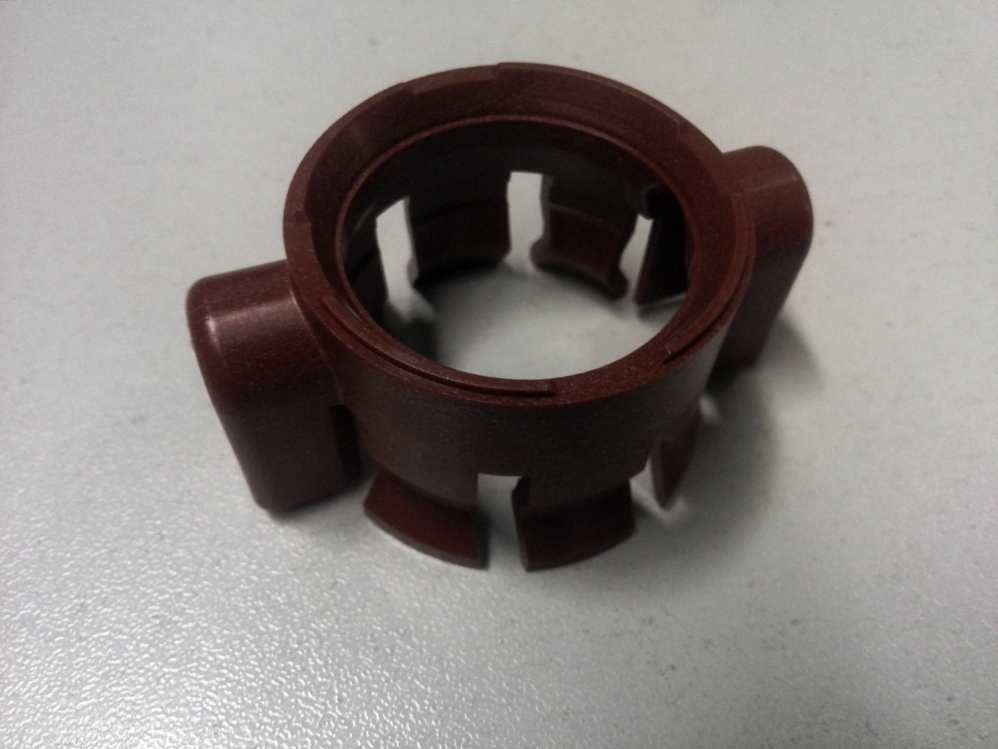

Думаю многие обрадуются, (а продавцы рычагов - огорчаться), но втулка отдельно тоже продаётся - 28116-78К01.

Мдааа. Называется эта хрень "накладка на КПП". Цена 386 рублей... Это не 6 Круб... Спасибо!!!""

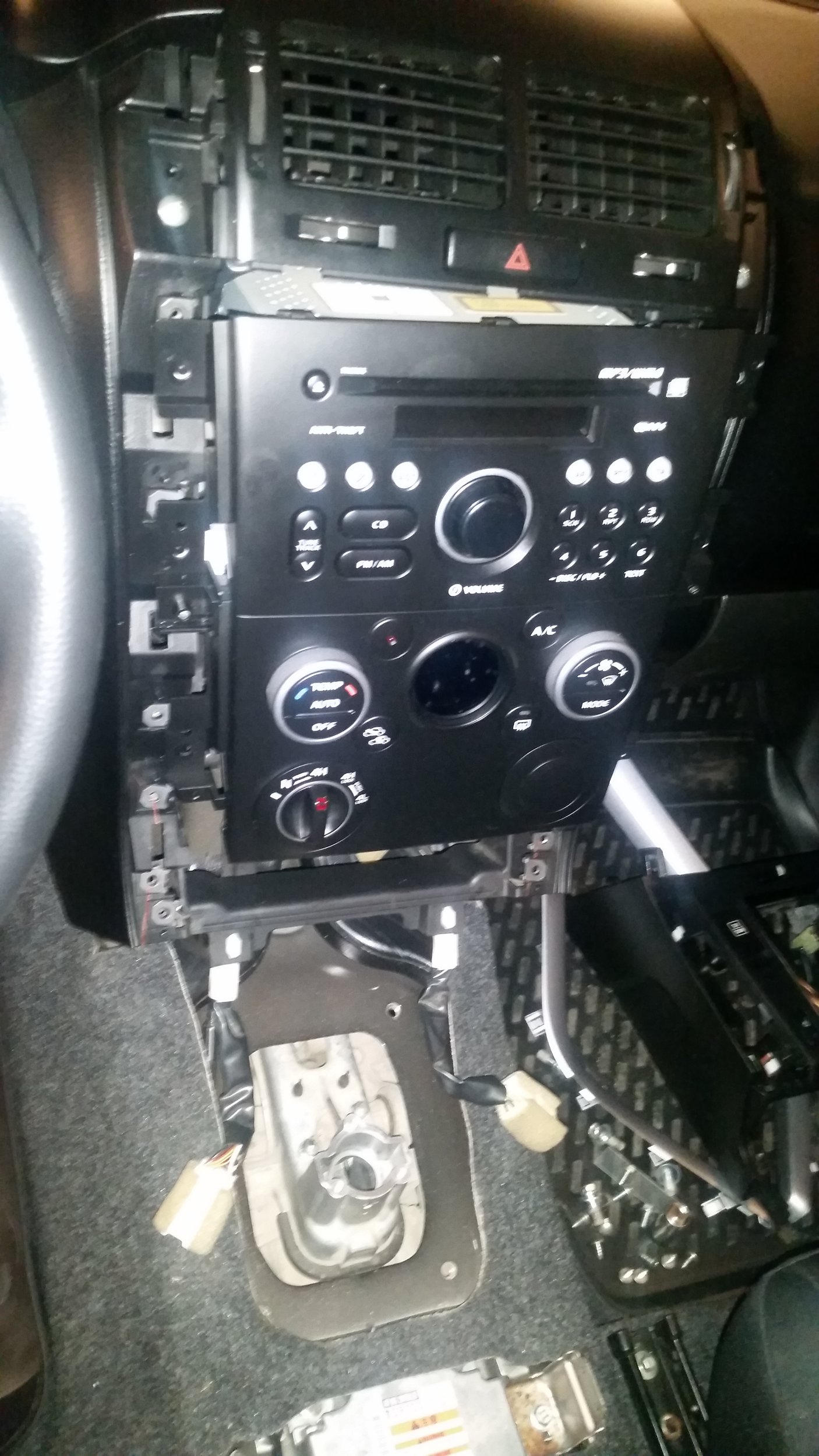

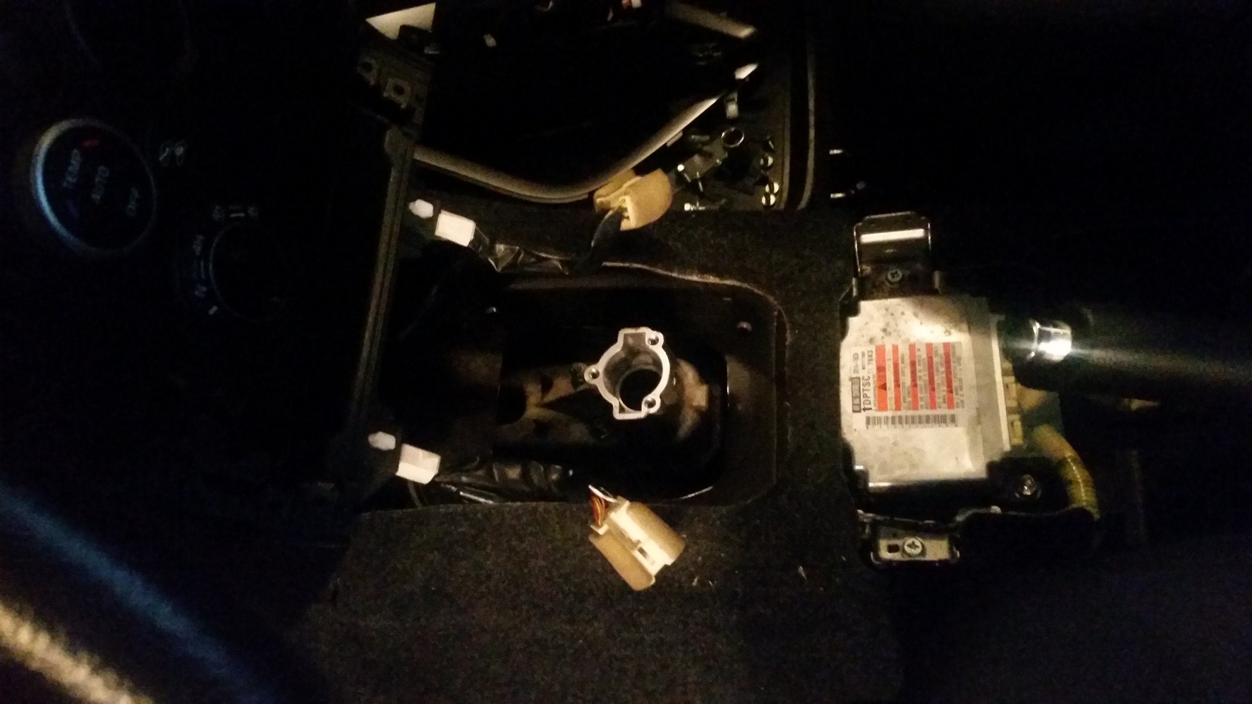

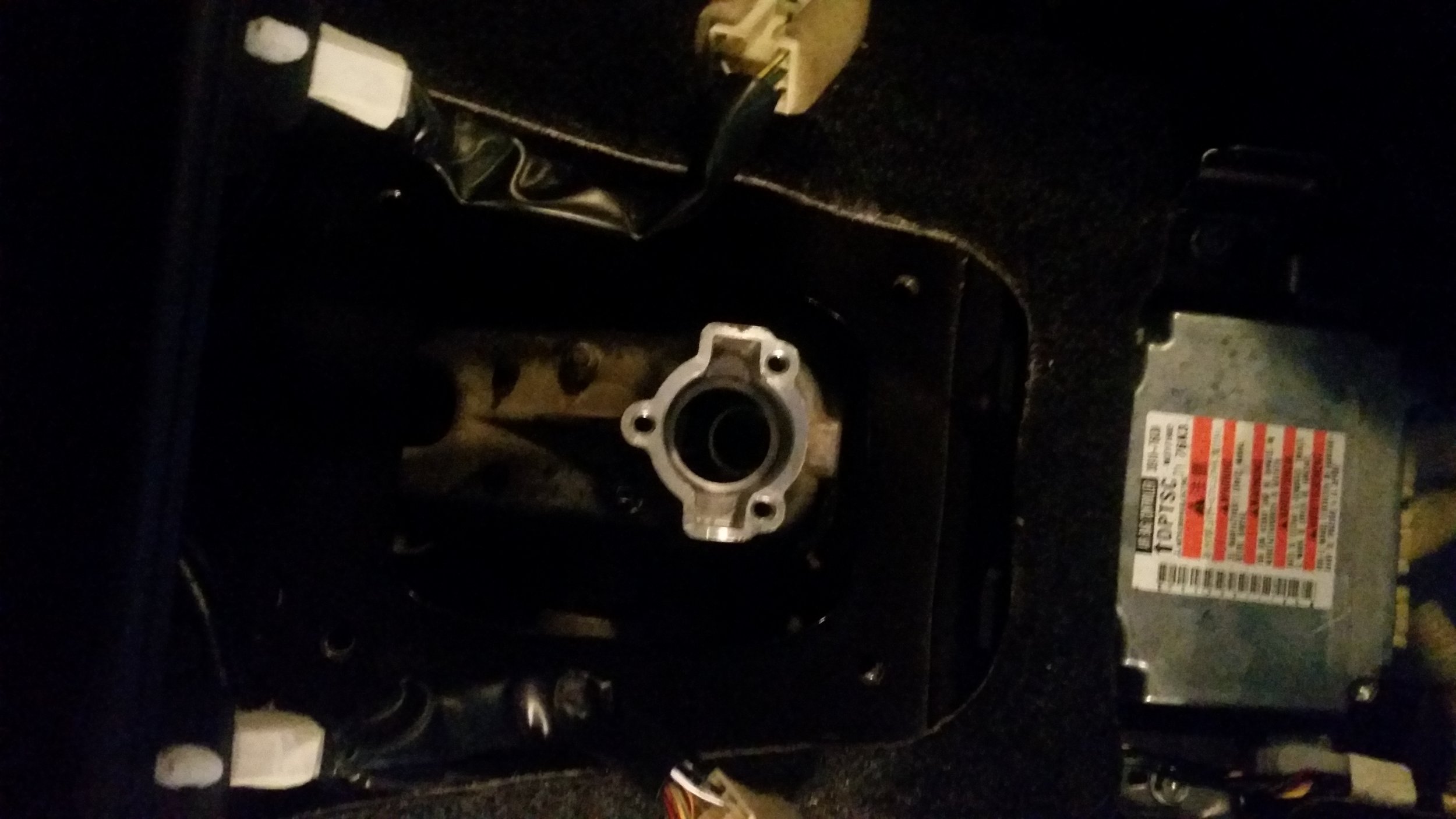

Добрый день вообщем я тоже решил посмотреть. залез туда все достал в принципе все нормально за исключением смазки япы пожелели и у кронштейна 2 уса отломаны решил купить новый
28116-78K01 Шарнирный корпус рычага переключения КПП все обильно смазать и установить.[DOUBLEPOST=1501153815,1501153753][/DOUBLEPOST]Работы выполнены все поменял изменение в работе кулисы не почувствовал но стало спокойней на душе
