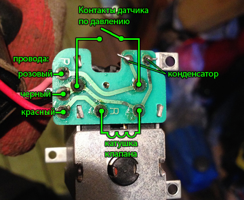

Есть такая картинка:
Розовый и красный провода идут не только от блока к разъему, к ним в жгуте еще подключен сам моторчик.
smoke26
26 Январь 2016
Suzuki Grand Vitara 2004
Спасибо, учтем. Вчера когда подключали аккумулятор к моторчику, то он начинает гудеть, но не крутится, пока вручную вал не покрутишь. Т.е. вроде контакт есть. На днях еще должен электрик глянуть, отпишу по результату.
