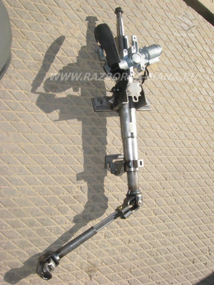

Я бы советовал обратиться на другое СТО. Реально за 7 лет ни разу у меня не спрашивали контактную группу на Лиану!!!!! Очень сомневаюсь, что вы - первый с такой проблемой. Во всяком случае, заменить ее не сложно, думаю, сами разберетесь без проблем. Сейчас нет фоток под рукой. Крепится она сзади на замке зажигания, под торпедой снять крышку только надо в ногах водителя, и далее все увидите. Она по-моему на паре винтиков всего-то держится. Вот тут фото рулевой колонки снятой, слева вверху под ручкой регулировки наклона колонки должна стоять контактная группа (на фото ее нет - снята):
