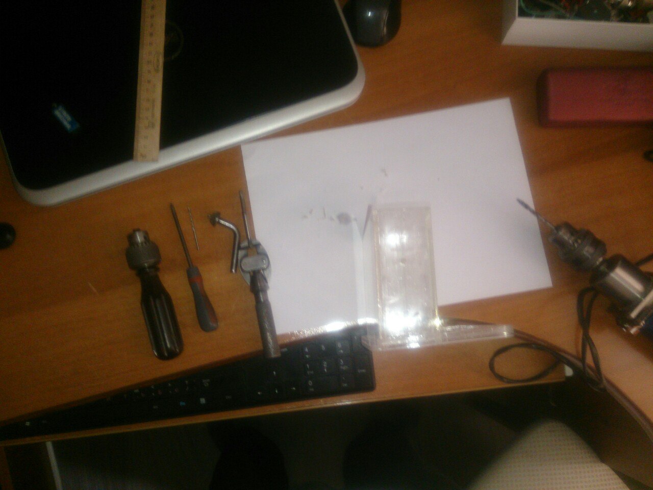

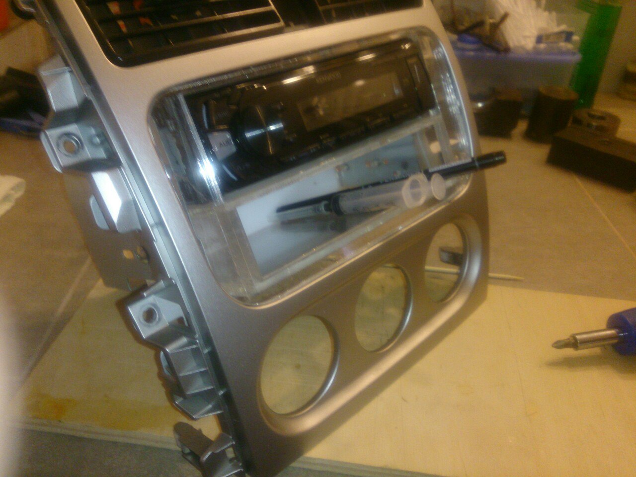

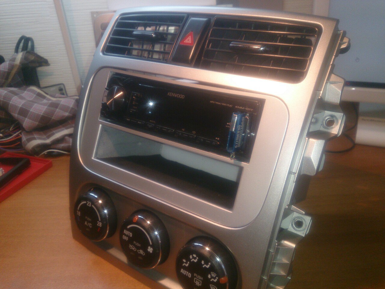

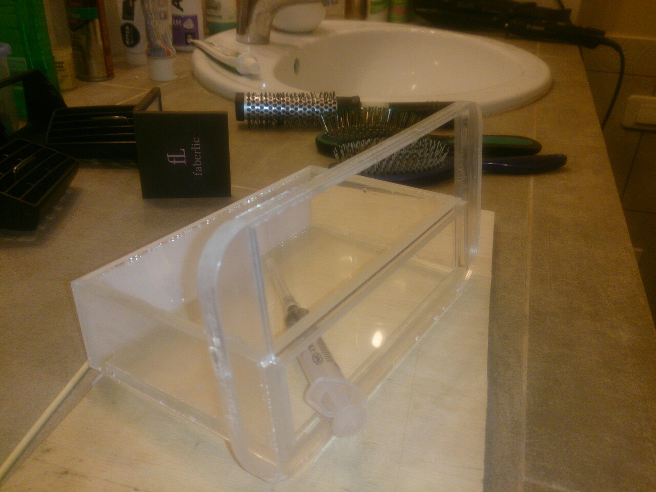

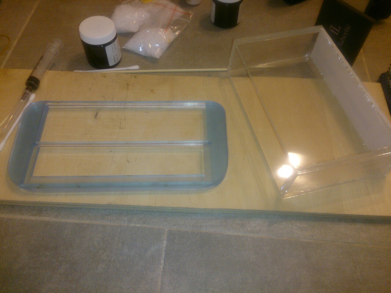

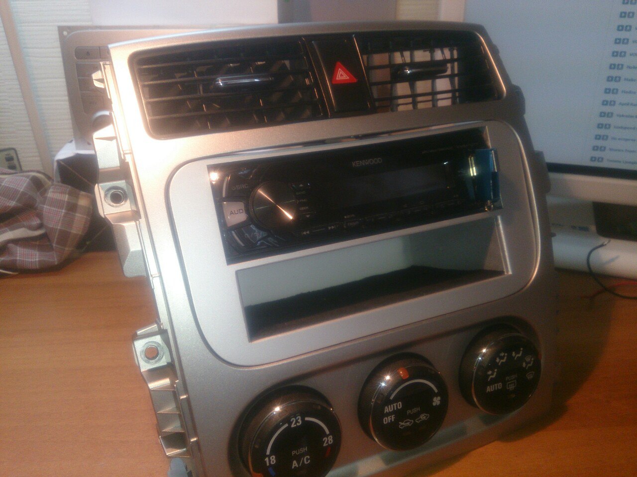

Доброго времени суток. Обзавелся я магнитолой кенвуд 1-DIN. Но, как известно, на лиану недорогих рамок нет, а за 2тр заказывать придушила жаба.
Решил я сделать ее сам. Для этого потребовалось оргстекло(4мм), лазерный резак(у рекламщиков), дихлорэтан или космофен.
К сожалению, фото только такие.
Также прикладываю кореловский файл, если у кого будет желание повторить.

Отвод тепла каким образом думаете осуществлять? Это оч важно.
RomanAbramentsev
18 Февраль 2015
Suzuki Liana
Стресс тест без покраски в жару пройден. Но все-таки хочу поставить дополнительный радиатор.[DOUBLEPOST=1464967416,1464709090][/DOUBLEPOST]И снова здравствуйте. Завершилась история с рамкой)
Если кому нужна стандартная магнитола с выходом AUX - обращайтесь) lic.jpg lic1.jpg

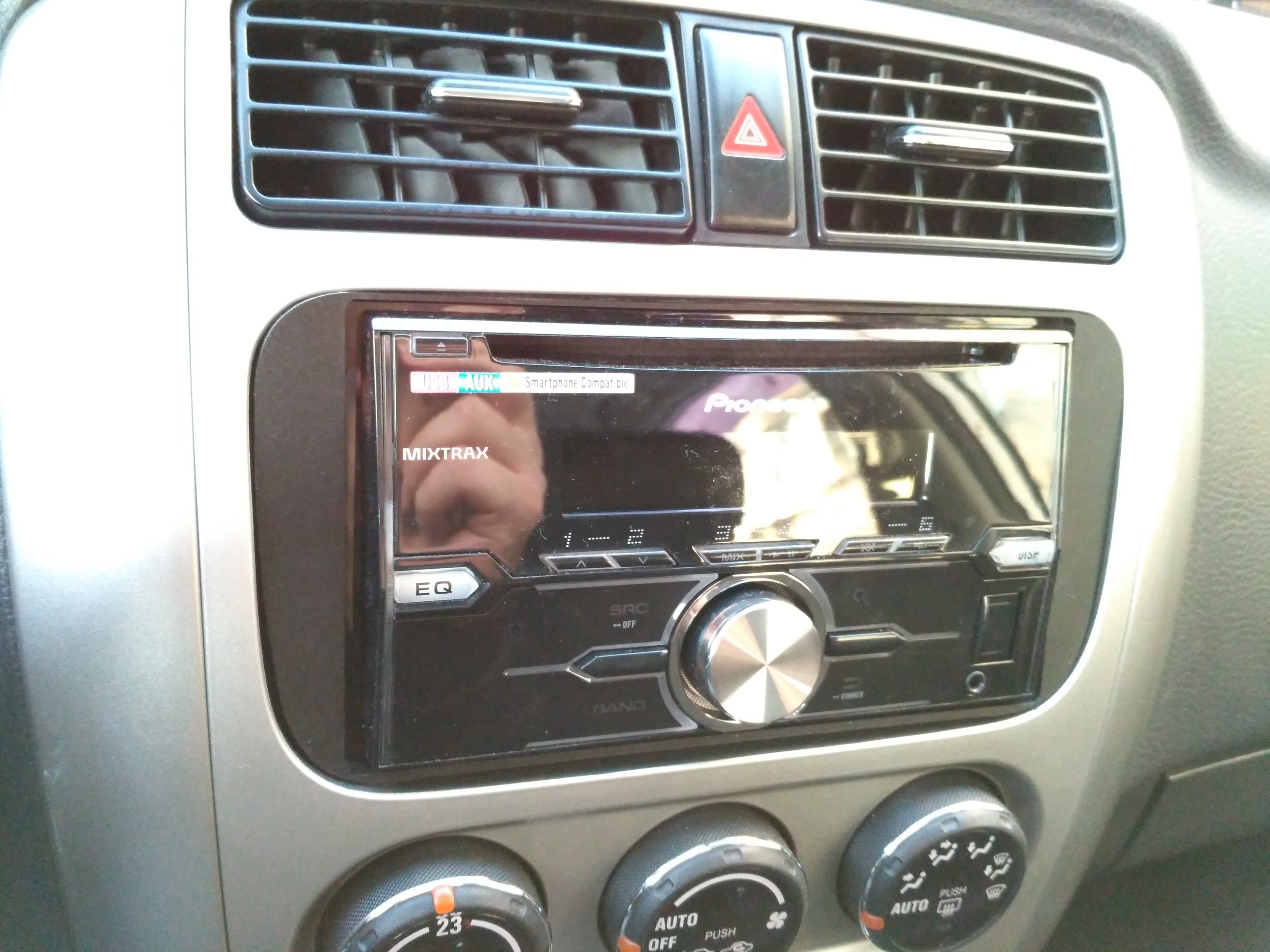

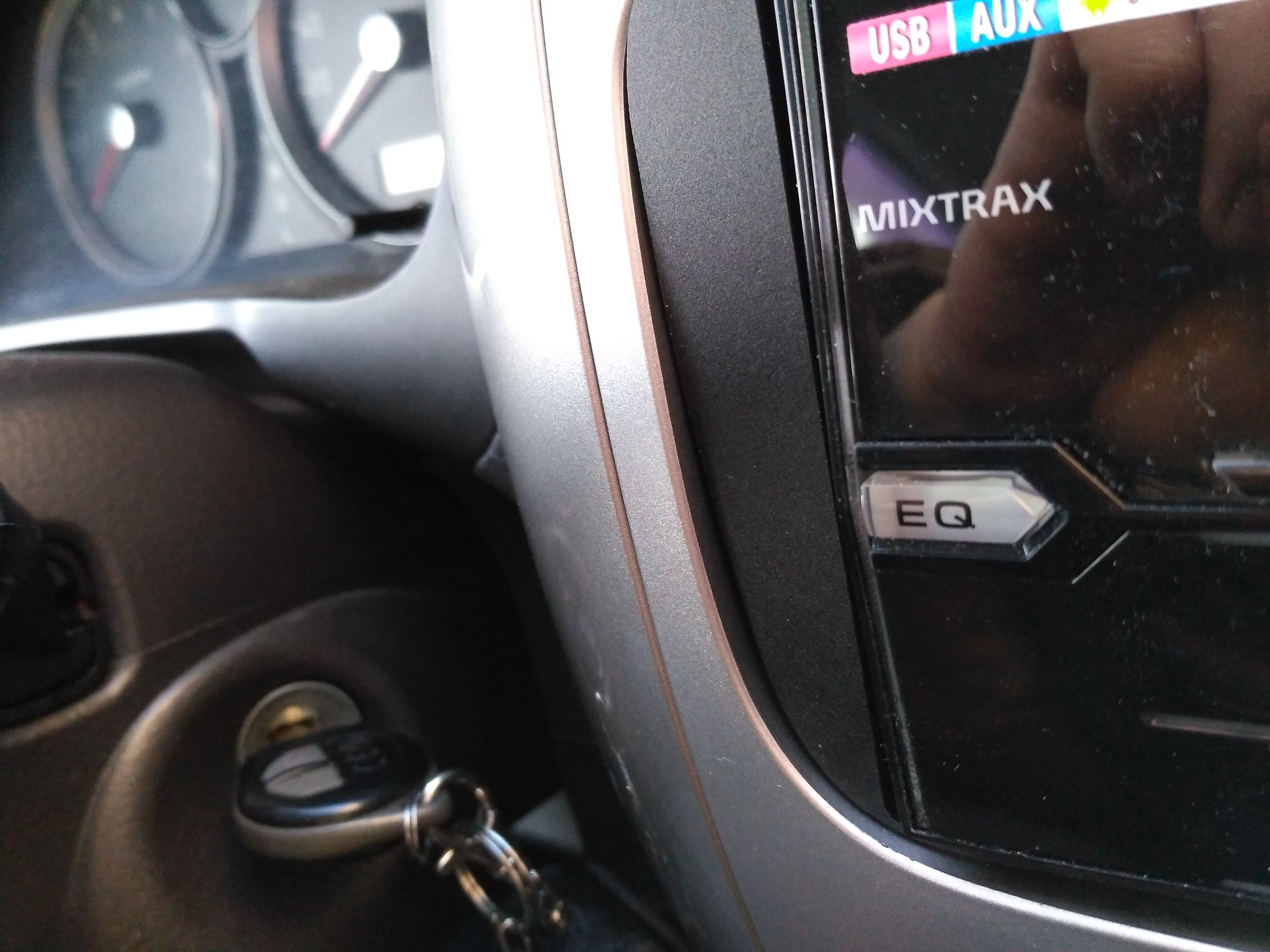

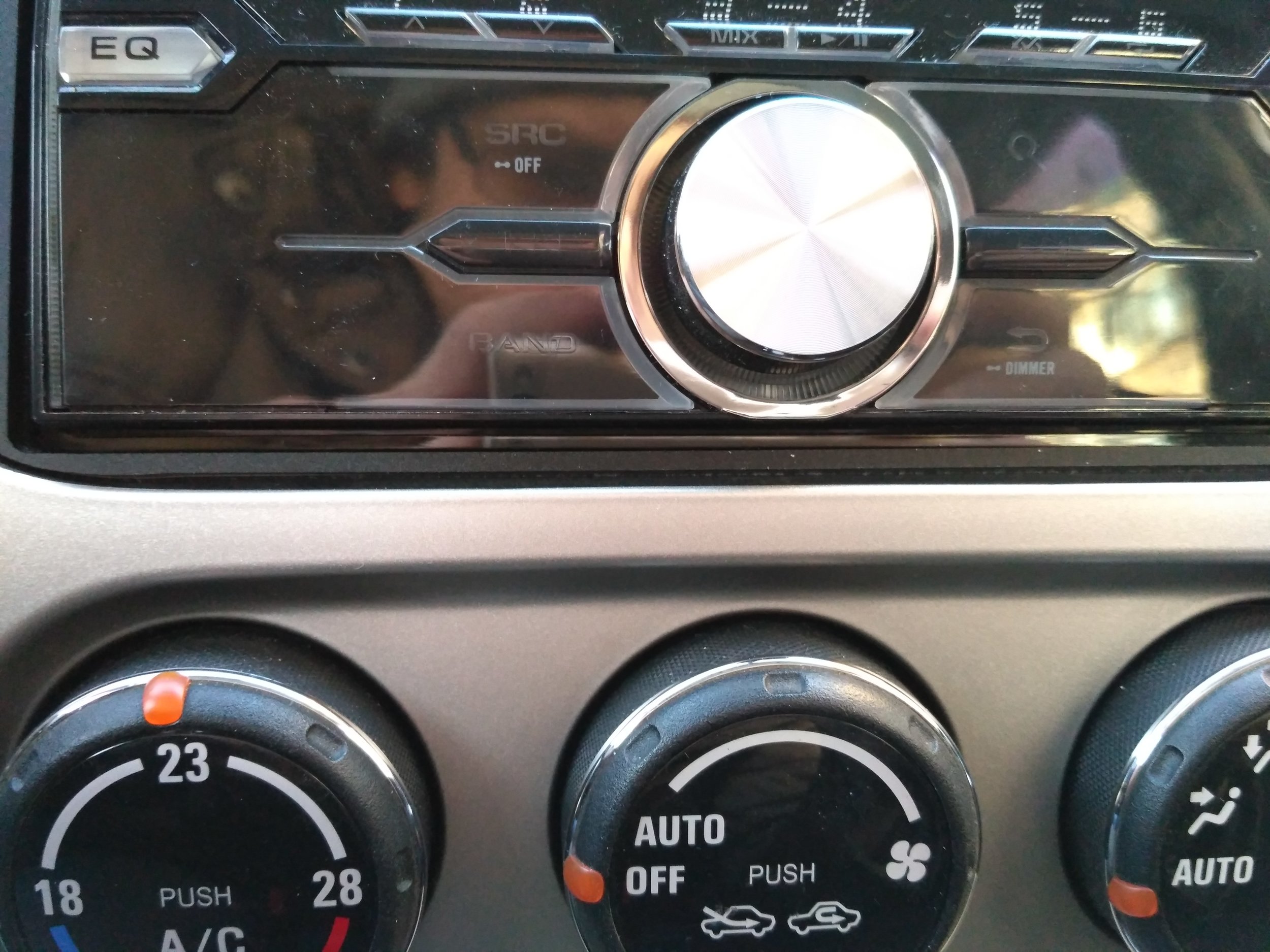

При наличии рук и времени рамка делается за пару часов =)
Долго думал, как лучше aux в родную магнитолу впаять, способы не нравились. Взял и купил магнитолу. Не самую дорогую, но звук очень отличается от родной.
Основа - пластик рекламный. Хотя можно и двп и фанеру. Снял панель и обрисовал на картоне размер будущей рамки.
Дальше приклеил карпет. Хотел тонкую резину, но не нашел под рукой.
Третий слой кожзам, текстура под панель.
Все это успешно приклеилось изнутри на термоклей.
С карманом не стал заморачиваться. Лишний карман - лишний мусор ))
