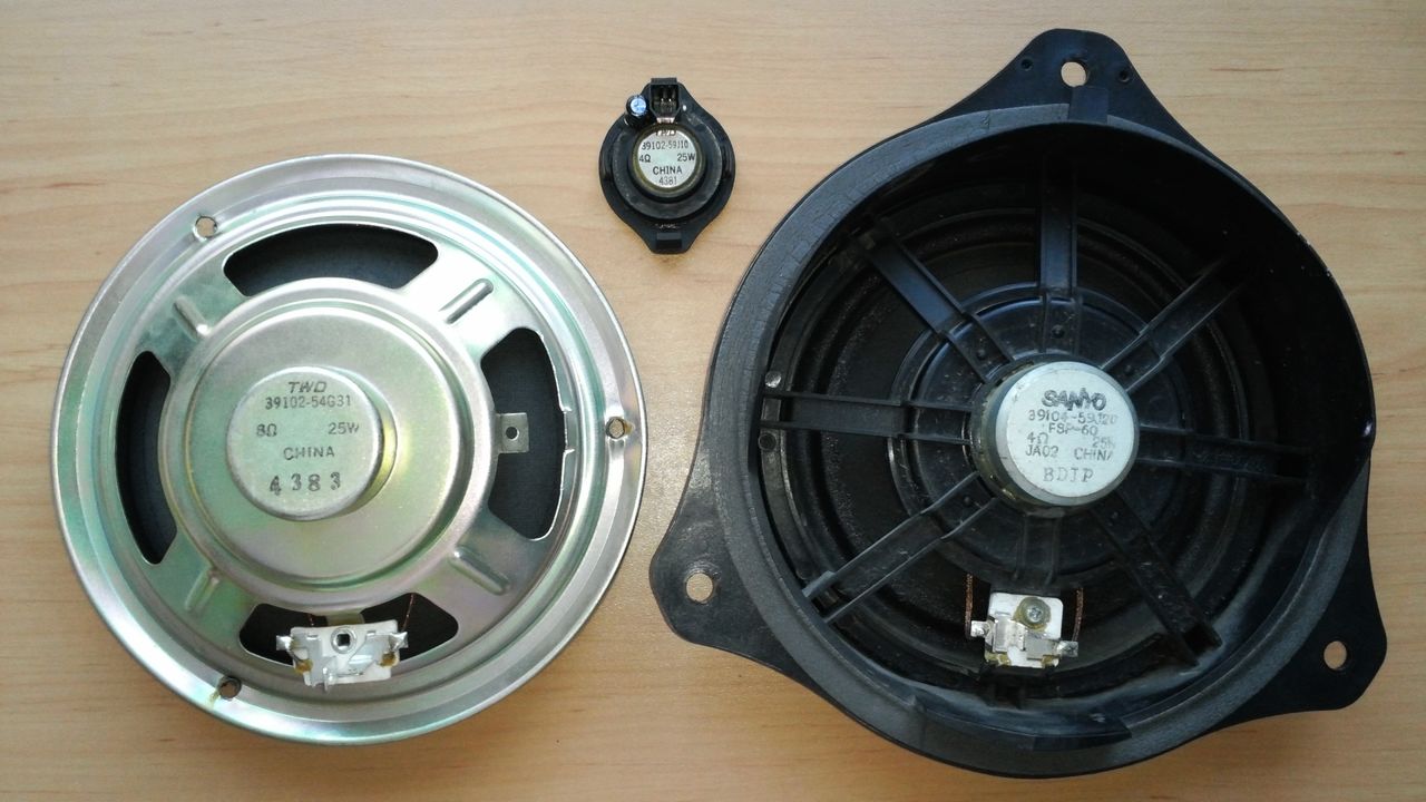

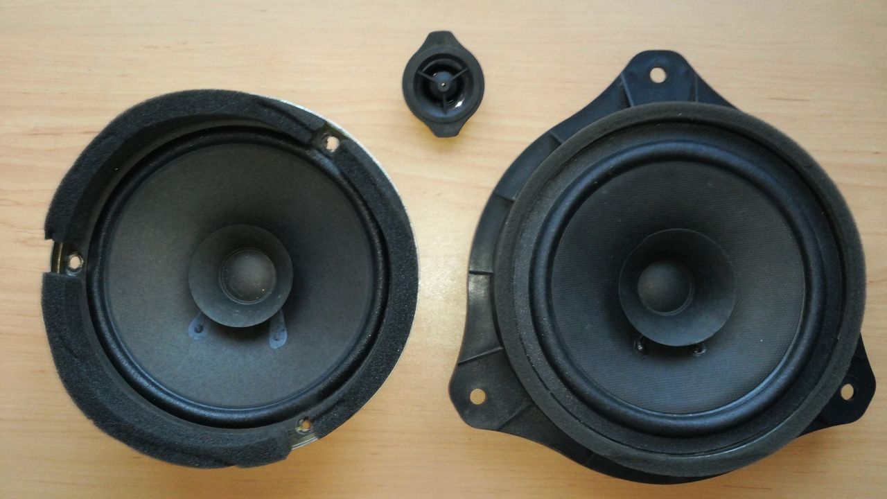

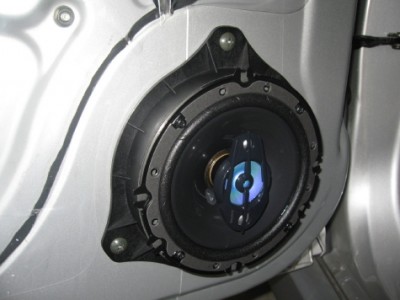

Прикольно! Но там ничего не отгибали, а тупо отпилили все крепления по периметру. Обратно родной динамик уже не поставить.[DOUBLEPOST=1422851787,1422851627][/DOUBLEPOST]
у меня пищей небыло.. Динамики на уровне "радиоточки" :)
Смотрятся конечно смешно, но играют довольно хорошо.

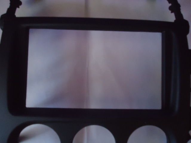

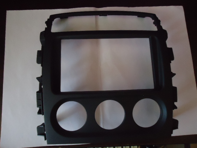

А как так не влазит? Рамка нестандартных размеров что ли? Майфун по ссылке, вроде, стандартные 2d.
balser
15 Февраль 2013
1,416
622
Сургут ХМАО-Югра
Стандарт 2DIN. 180×100,а из-за трапециидального углубления ширину дырки сузили до 170,5. Да сам мульт.центр с "отбортовкой"дисплея,поэтому и не подходит.Но я кое-что надыбал: CarPad Duo Droid 15001A, без рамки должен влезть :)http://naviki.ru/product/view/80/1276

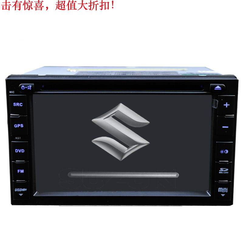

А китайские майфуны таки ставил кто-нибудь? Что-нибудь типа такого? А то я в теме почитал, что народ хотел, вроде, но так никто и не отписался.
С нынешними ценами вариант вполне себе неплох.

Я купил в Пекине на авторынке вот такую. Но на Лиану ставить не стал т.к. мне нравится родная по дизайну и к тому же у меня она доработана с USB и AUX. Поставил эту магнитолу на свою вторую машину. Отлично работает. Звук хороший, навигация без проблем, USB, SD, блюпуп и т.д. Предусмотрено управления с подрулевых переключателей и подключение камеры.

Если нужен максимальный функционал ,тогда -да . Но нужно понимать ,что много и хорошо, не бывает и все ее качества на уровне -ниже среднего ,хотя многих устраивает !Долговечность -тоже под вопросом ! Что касается -недорого,то уверен,что специалист электронщик,посмотрев на внутренности,скажет ,что она и половины этих денег не стоит . Я бы лучше немного добавил и взял что то приличное,чем это

Не поспоришь, Китай есть Китай. Успокаивает то, что эти магнитолы ставятся на заводские машины в качестве штатных. В том числе и на Лиану.

Если что, я штатку воткнуть обратно всегда успею. Вопрос в том: встанет она вместо штатной без зазоров в родную рамку? Если да, то я куплю. В супер-звук в машине я не особо верю, да и не нужен он там особо.

Она подойтет ,скорее всего на китайскую Лиану (2006-2012г) с ее рамкой

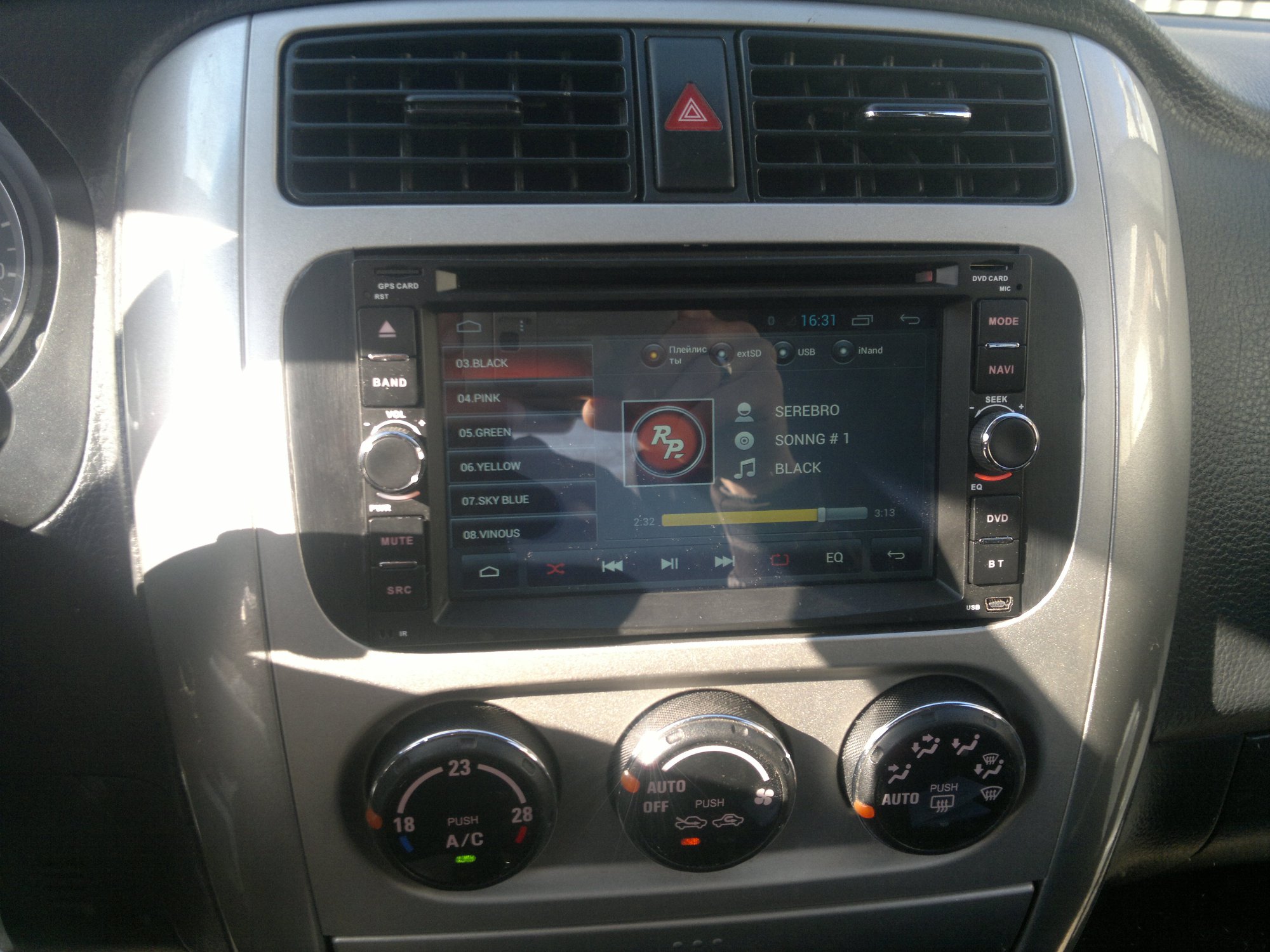

Вот так как то получилось. Магнитола 2 дин redpower на андроид. По бокам щели заделал кусочками пластика, приклеил их термопистолетом. Примерно час работы получилось. Остались небольшие щели сверху и снизу, но их если специально не присматриваться не видно. В жизни выглядит получше чем на фото. Еще подключил твитеры, установил в штатные места, кроссоверы запихал под них и зажал между панелью и воздуховодом чтоб не болтались.

А кнопочки на руле подключились?
SMax
11 Январь 2015
Киров
Suzuki Liana 1.6 4wd 2006 107 л.с.
Подключились и прекрасно работают ))) и настраиваются на кучу команд, плюс данная магнитола поддерживает до трех команд на кнопку - короткое, длинное и супердлинное нажатие. На лиановской магнитоле от кнопок идет два провода - масса и key1, на магнитоле есть еще key2, его просто не подключал. Несложная процедура обучения и куча радости!

Цена и где брал?
SMax
11 Январь 2015
Киров
Брал здесь: http://www.portativtv.ru/product/-redpower-18001-dlja-nissan-universal/
Цена 29900, в комплекте камера заднего вида в подарок. Лично я от камеры отказался, штатной на лиану нету, скидку сделали, потом докупал с примеркой по месту. В итоге она у меня установилась в нижней части номерной рамки, если не знать что оно там - с трех метров не видно.
Углы обзора - хорошие, специально не проверял, видно хорошо, разрешение 800#480, думал зернить сильно будет - нормально смотрится. Яркости тоже хватает, если прямые солнечные лучи попадают оно конечно тускнеет, просто в солнечный день все ок.
Из косяков - не работает микрофон громкой связи, почему еще не разобрался. Голосовой гугловский поиск при этом работает.
