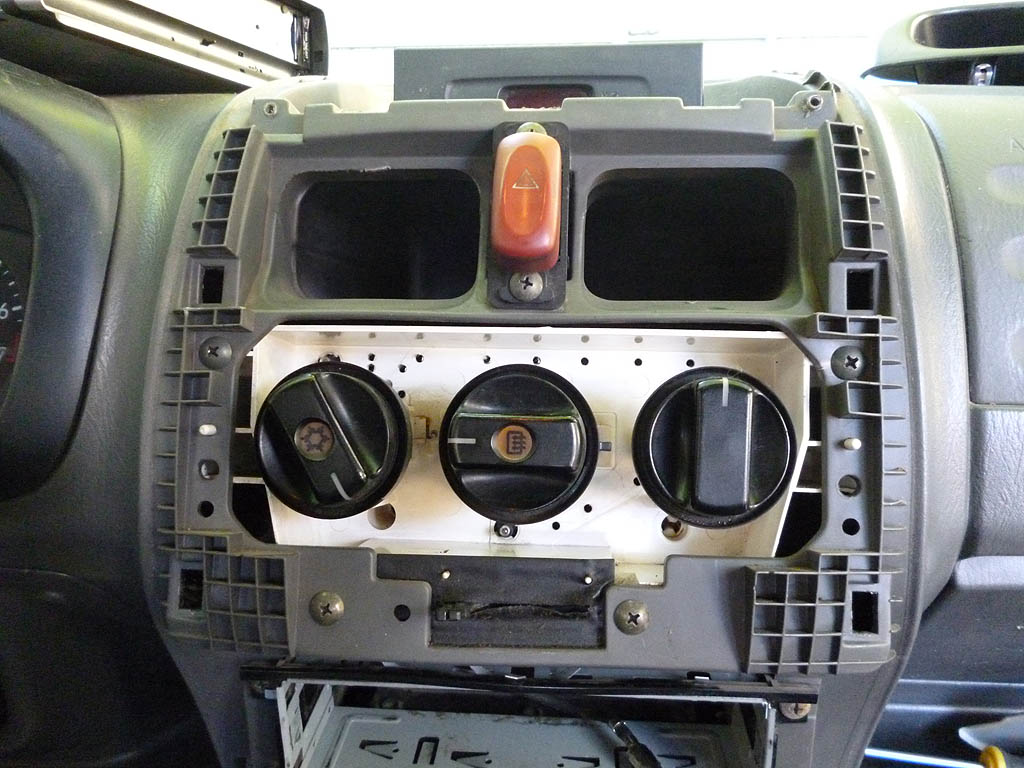

Забыл отчитаться - снял "морду" и заменил все лампочки в блоке рукояток печки и кондиционера у себя.
Смотрите фото!!
Все по снятию морды - и правда, совсем нетрудно, но дальше начались ужосы.

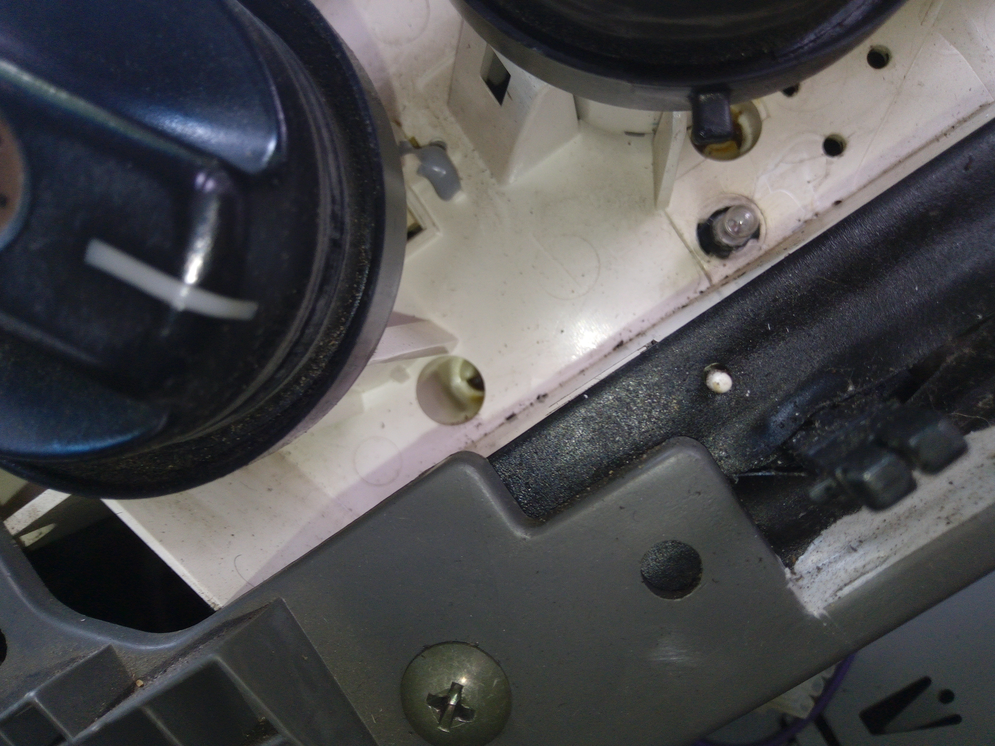

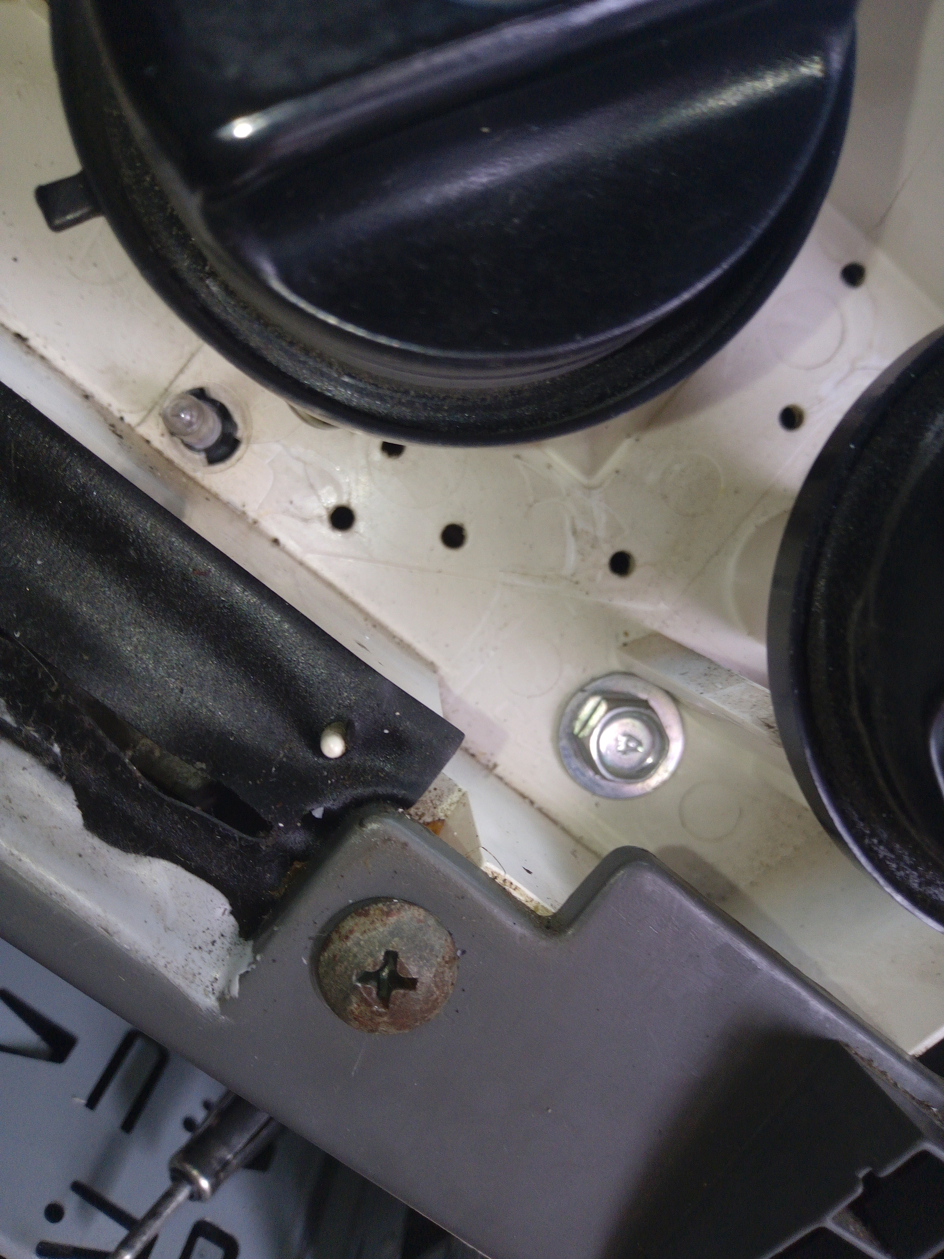

1. Сами лампочки там крепятся байонетным способом, похоже как в приборной панели, но поскольку доступа "сзади" к ним нет, это очень геморройная задача!

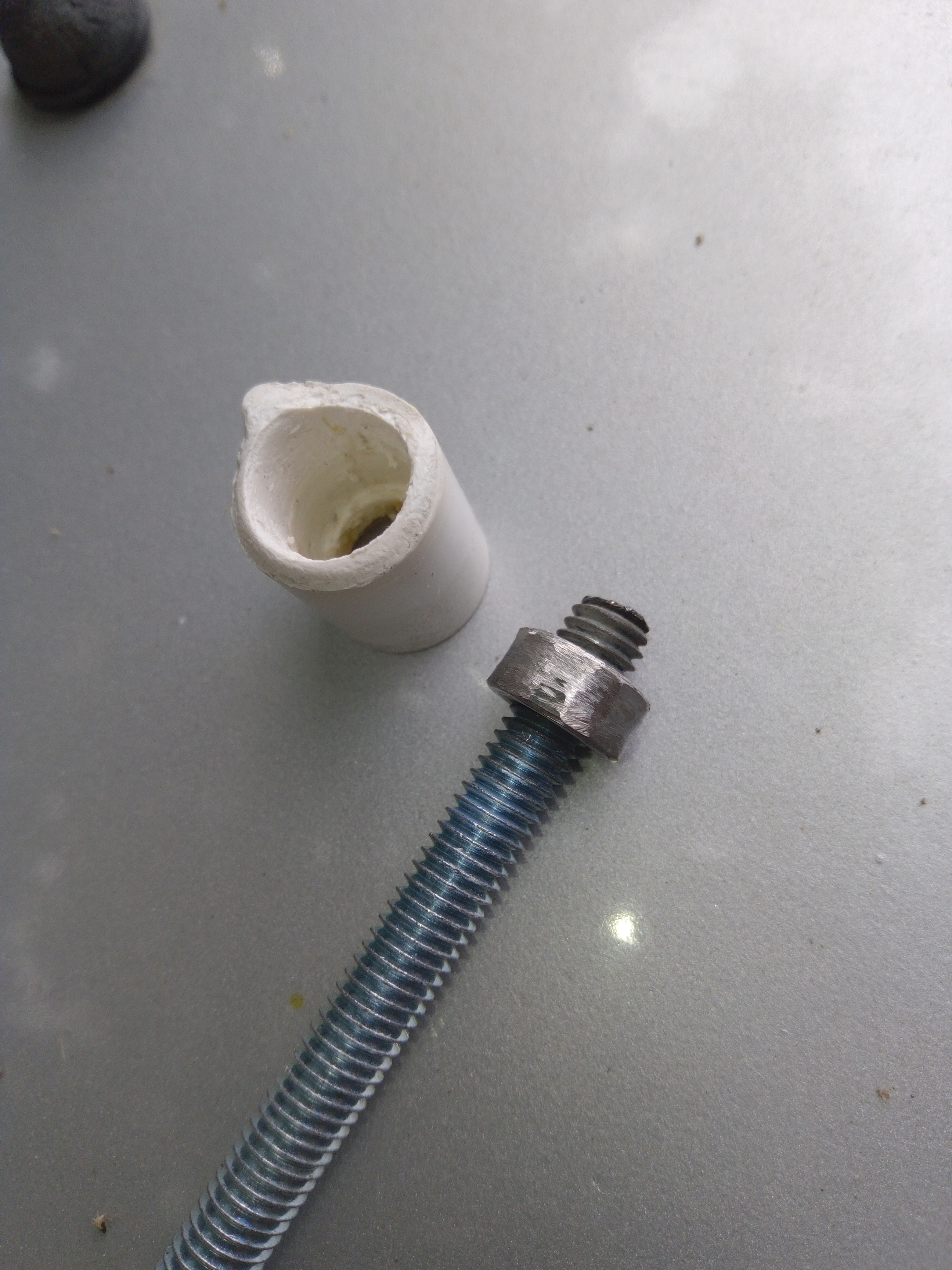

2. При разборке просто рассыпался в труху узел заслонки "салон-улица". Капрон старый и просто рассохся.
И там выпал шарик с пружиной, который в норме фиксирует рукоятку чтобы она типа сама не ездила влево-вправо... в общем, 80% времени убил на то чтобы склеить эту ерунду обратно, и пришлось пардон, снизу под него засунуть ватный тампон, чтобы усилить поддержание этого узла. Будьте готовы. И что попало не подойдет - в жару это место и до 60 нагреться может, учтите при выборе клея.
(левая лампочка была дохлой)
по центру фото - черная - та самая лампа о которой идет речь. По бокам для понимания размеров более известные лампы. Учтите что в самих рукоятках тоже такие же , и у самой левой - кондиционер - её поменять нетрудно, сверху а вот у рукоятки антизапотевателя заднего стекла, лампа где-то внутри и ее хрен поменяешь... вероятно расчет на то что она никогда не горит
Сами лампы такие тоже х.з. где брать, в каталоге деталей машины и в схеме - их нет!!
Я взял самые мелкие лампы какие нашел на рынке на 1 ватт с проводными выводами.
Сама лампочка в черной пластмасске вставлена и держится на 2 перегибах каждого провода, поэтому заменить ее легко, я еще и фиксировал силиконом чтоб не болталась.[DOUBLEPOST=1478872180,1478859821][/DOUBLEPOST](А, до кучи - поменял и лампочку в знаке аварийной остановки. Если снимать морду и она не светит, лучше сделать до кучи. Я покупал работала а потом незаметно сгорела. Тоже 1 ватт, нужна, маленькая с длинными проволочными выводами.)[DOUBLEPOST=1488008599][/DOUBLEPOST]>>>а вот у рукоятки антизапотевателя заднего стекла, лампа где-то внутри и ее хрен поменяешь..

Дополнение 2, печальное. На днях перестал включаться обдув лобового стекла, как выяснилось - оторвался кронштейн крепления оболочки тросика вот этого правого переключателя заслонок.
Он там изнутри - просто часть вот этой белой пластмассовой рамы. Белая плстмасса начала трескаться из-за старости, ой-ой-ой... это очень плохо...
Ну пока проблему решил так - сделал Г-образный уголок из алюминия, нарезал в нем 2 пары отверстий и накрутил резьбу М3, просверлил где надо пластмассу и привинтил намазав еще "моментом".
Собрал, все заработало, а вообще всё плохо, если пластмасса начала сыпаться от старости, она и дальше будет сыпаться!!!
