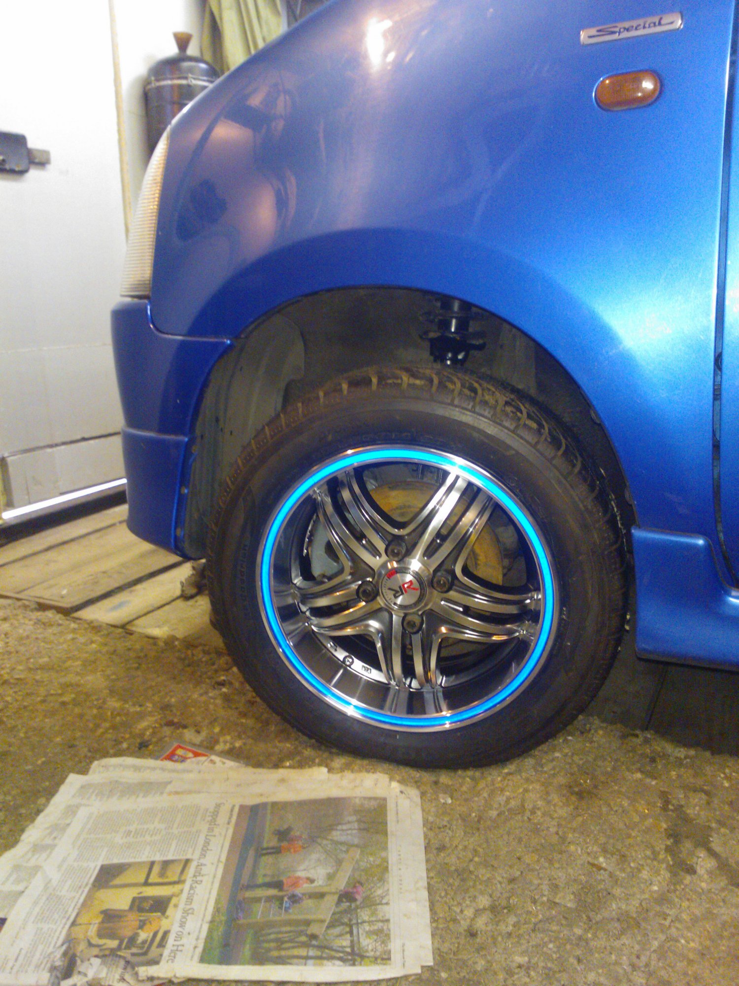

Вот лифт передней подвески проставками 1 см под опору стойки -
Получается, что перед поднимается больше, чем на 1 см.
Резина стоит 185/55R14, нигде не трёт, в поворотах не цепляет.
