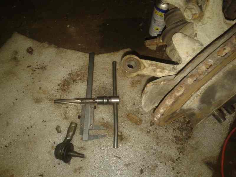

Всем привет .Игнис FH 1.3 мкпп,леворукий,3-х дверка. Путаюсь в выборе рулевых наконечников , второй раз магазин привозит "маленькие". Т.е диаметр верхнего конуса 14мм вваливается до ограничителя и болтается там. У старых разбитых( без опозновательных знаков) конус чутка по-более 14.2мм. Смотрю на СЕМ-14 для лансеров -может кто ставил- подойдут ли они?

С ответом запутаешься...По теме,нашел у чела "мертвый наконечник" от Лансера9 конус верх 13.8мм а нижний 15мм, вывод;-не подходит! Но думаю в моем случае самое то ,хотя бы без путаницы -токарь в помощь!

Так думаю конической разверткой поможет -надеюсь! Вообще оч повезло с этим человеком (токарь), переехал с СПБ на пмж в наш поселок перевез 3 станка ,жаль он уже старенький а "последышей" нет.

Ну зачем так грубо.... Вот, наконечник от Л ансера "дома". Теперь хотя бы знаю что ставить в перспективе

Доброго всем. Пробег 80т.км, наконечники (производитель "555") стоят , претензий к ним нет. Правда на новых сразу же были сняты пыльники и заменена смазка на LMX Castrol.
