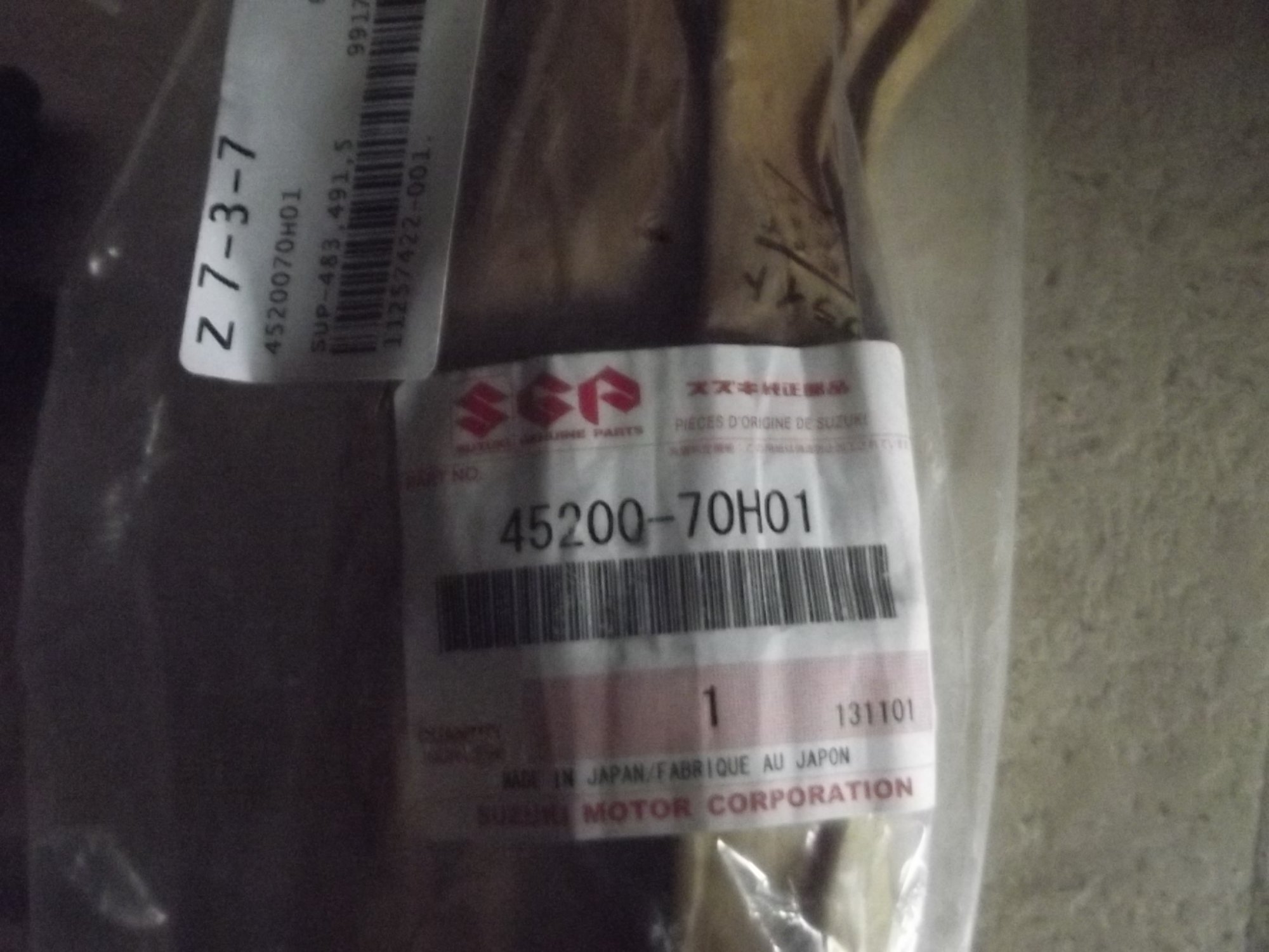

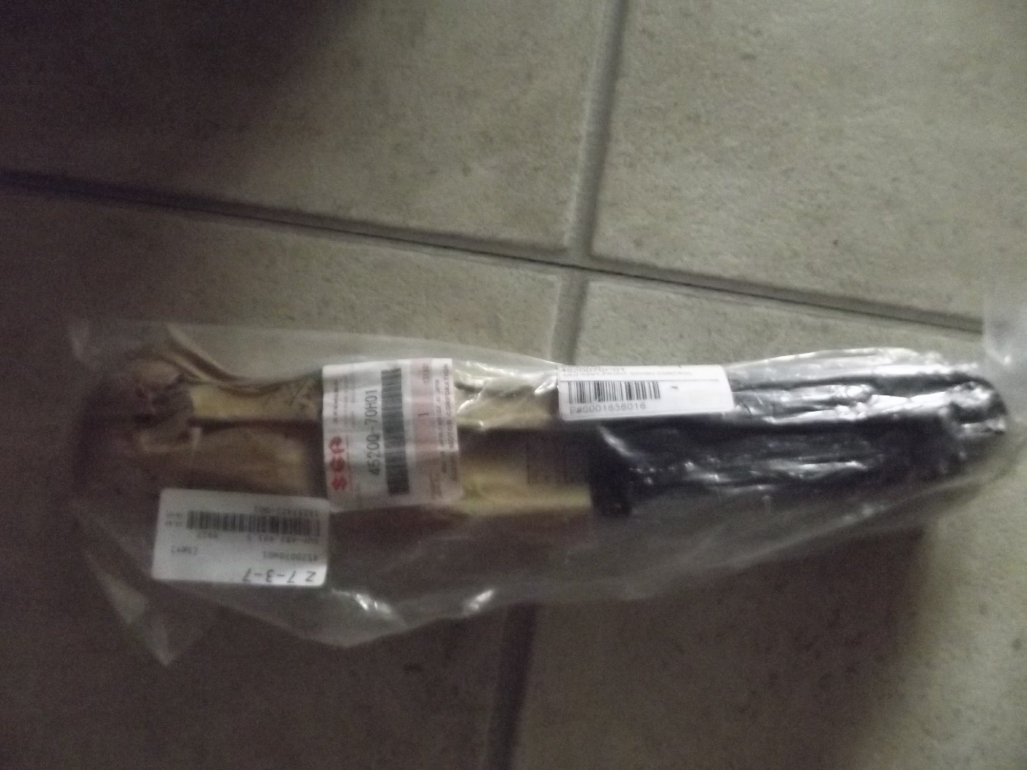

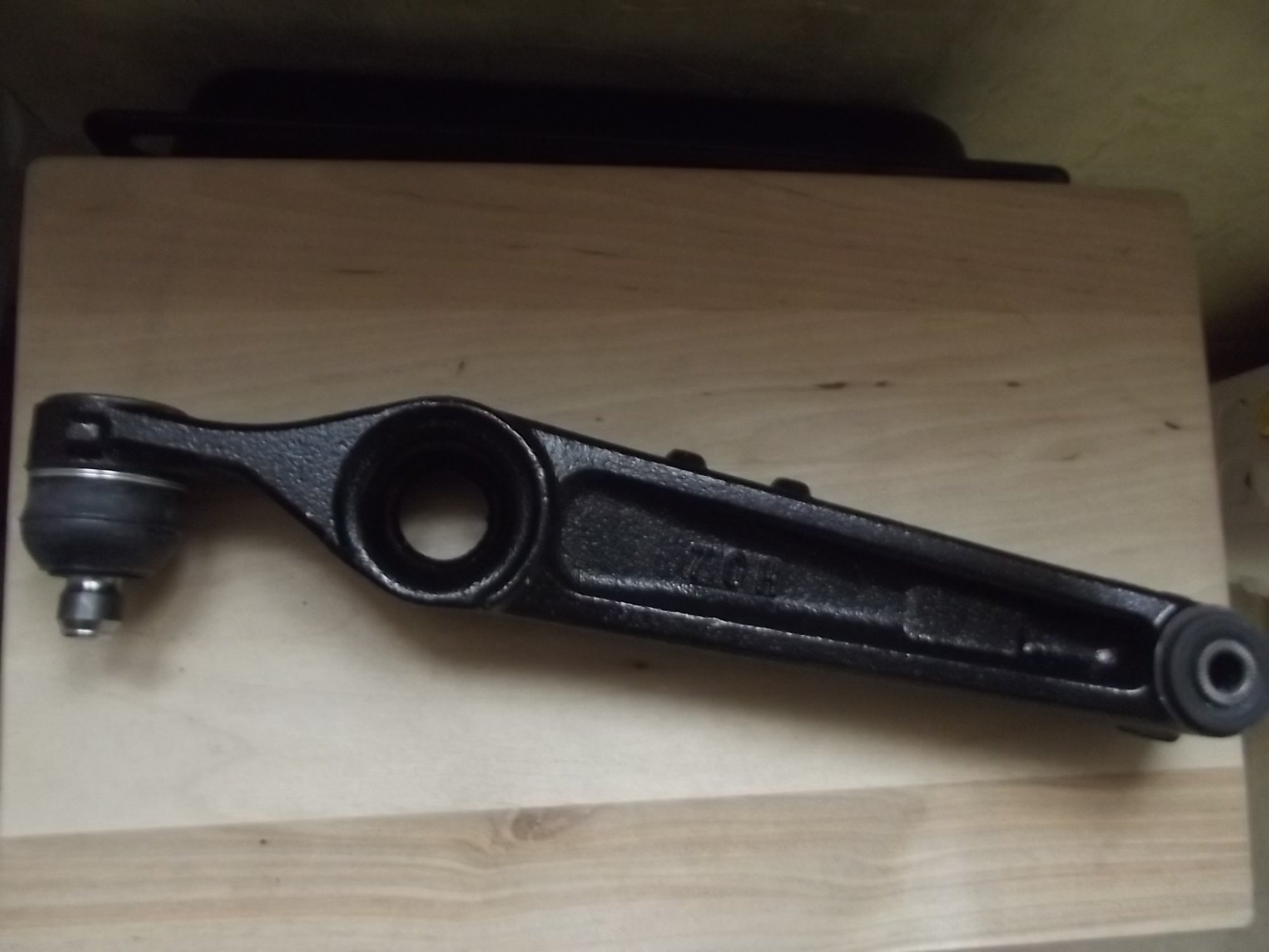

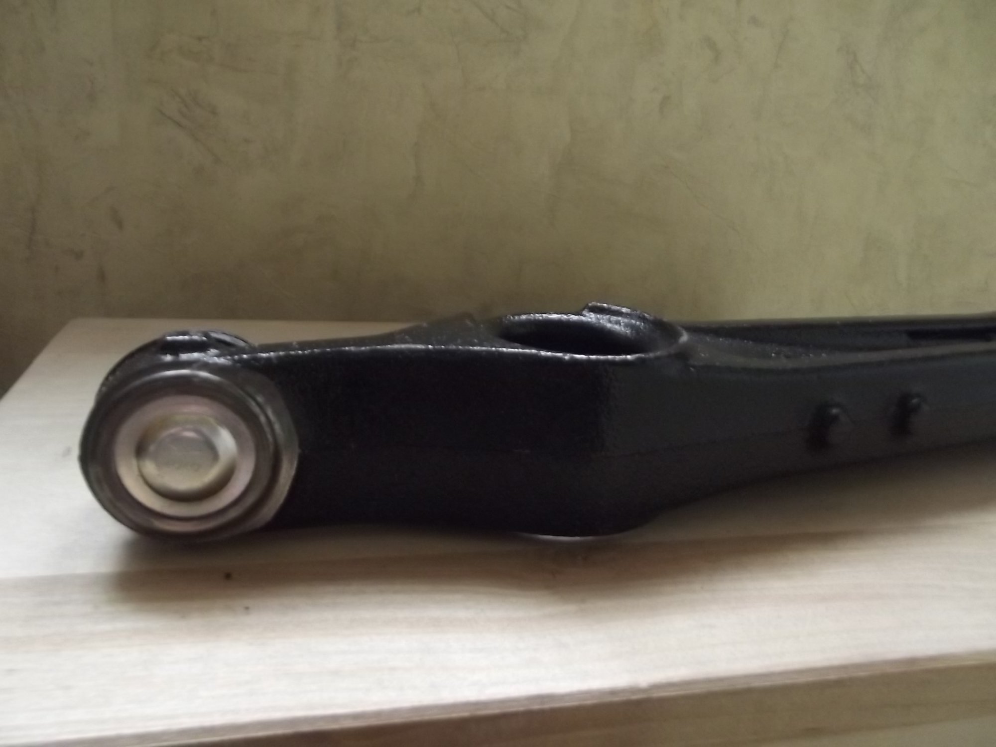

По задним рычагам..решила не менять!Буду менять сайлентблоки.Передние рычаги буду менять на родные цена вопроса 3500!Если вдруг кого то заинтересует могу подсказать где заказывала.Детали пока не пришли...но вот вот будут у меня.

Если верить екзисту то Delphi моей машине не подходят.Про сайт emex я узнала вообще только пару-тройку дней назад.Могли бы сразу дать на него ссылку...я бы посмотрела....Сайлентблоки в машине.Если завтра не забуду..то посмотрю номера....хотя теперь смысла не вижу.
Написала вообще в эту тему тем..кому это может помочь.Написала цену,выложила фото.

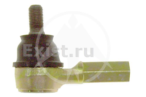

Ну если наконечник, так наконечник. На Рестайл номер 48810-83E02 .
Открываем на Экзисте, и аналогов море разливанное.
Только свалены они здесь все в кучу (на Игнис 1 и на Игнис2) и верить описанию нельзя. А разница большая. Конус пальца у дорестайла тоньше, и в дырку в кулаке на Венгре он проваливается аж до самого шара. Мастер вам поставит то что вы привезете глазом не моргнув. Только жить наконечнику совсем не долго.Лично мне уже надоело снимать и выбрасывать в помойку свежепоменяные наконечники с ваших Игнисов.
Вот так выглядит оригинальный наконечник:
Обратите внимание на пыльник и на ту часть, которая накручивается на тягу.
Я понимаю, что конусность пальца не померять заочно, а в описании кругом скопированное друг у друга враньё. Остается надеяться что скопированный внешний вид предполагает также скопированные технические данные.
