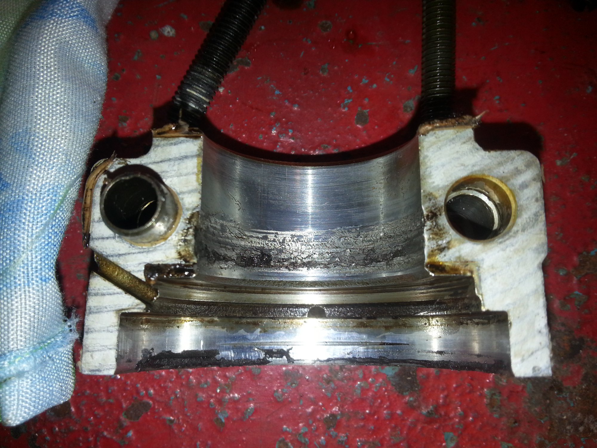

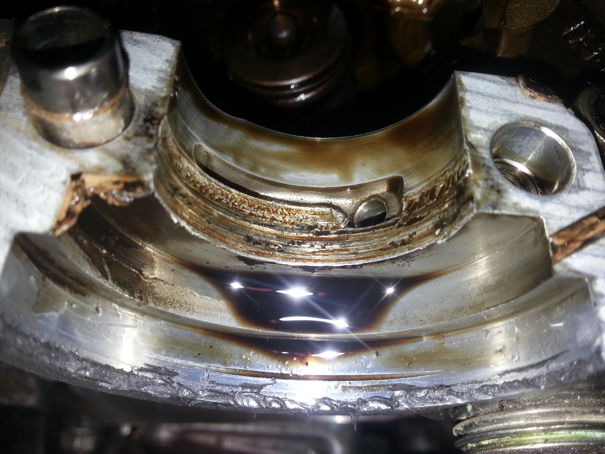

    Привет всем, предыстории почему и как нету - таким достался и по чистой случайности обнаружено.
    Менял уплотнительное кольцо оси коромысел и накрутил лишнего, пришлось снять распредвал чтобы извлечь из под него пружинку, как видно не зря - задиры на части рабочей поверхности распредвала.
    Чего хочется - чтобы двиг жил долго и счастливо.
    Взгляд реалиста - хочется чтобы двиг пробегал хотябы 20т.км и на мой век хватит.
    Видимые варианты развития событий:
    а) оставить как есть, залить масла по гуще/по жиже
    б) отдать на шлифовку только этого участка с задирами (бугель и ГБЦ не трогать)
    в) купить такой же контрактный двигатель (забыл сказать, у меня ещё шпонка паз на коленвалу подразбила) НО в этом плане у меня паника, нету ни у кого и нигде этого двигателя (G13B + коса). Вашего клубного продавца спрашивал - он бессилен.
    Буду благодарен за советы, и отдельно за ссылки где 100% можно купить контрактный двигатель G13B.

    Отчёт - распред отшлифован, посадочное место и бугель зачищены наждачкой, всё поставлено на свои места. Машина едет)
    После покупки была разбита шпонка - проблему решил и теперь она совсем другая (фаза газораспределения теперь правильная). При регулировке клапанов возникла проблема - по мануалу отрегулировать НЕВОЗМОЖНО. Вышли из ситуации - каждый кулачок в отдельности поднимаешь строго вертикально и выставляешь зазор.

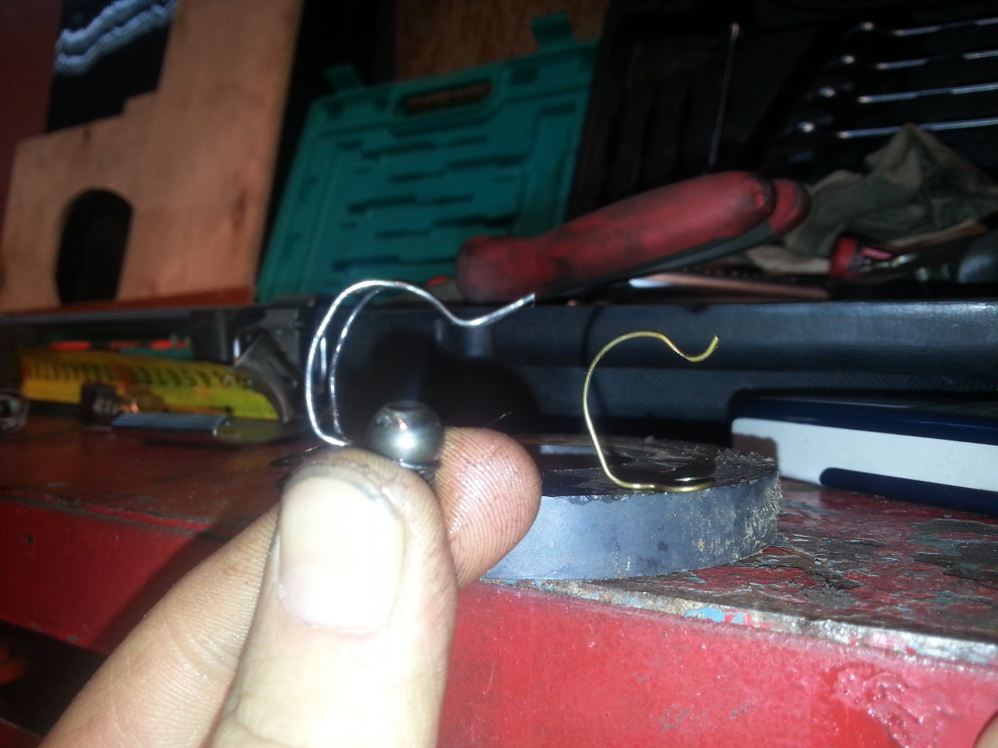

    Был выявлен сломанный зажим коромысла впускного клапана - сходу согнут новый из попавшейся под руку пружинки, держится хорошо. Скоро поменяю зажимы по кругу.
    Вопрос о помощи можно считать закрытым, за исключением помощи в поиске продавца такого контрактного двигателя или косы с него.
