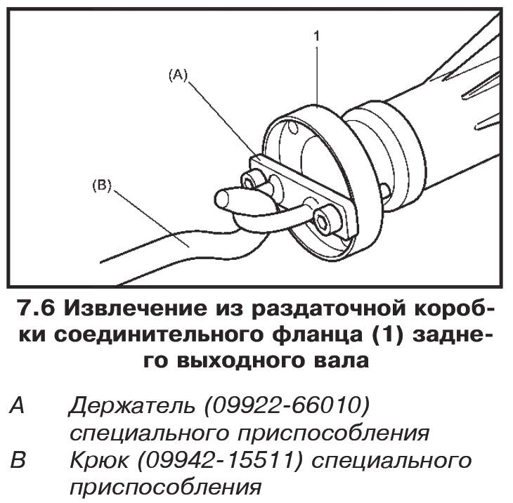

    Должен выйти. Можно попробовать изготовить приспособление наподобие того что на картинке:

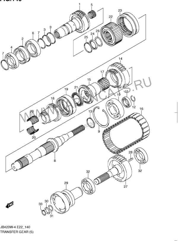

    Спасибо что не отмахиватесь и отвечаете, на счет закуса шайбы, не уверен в этом так как реально фланец спокойно двигаетса по оси примерно 5-8 мм, и упирается как стопорное кольцо, вот прикладываю один из вариантов раздадтки взятый на экзисте,(там именно стопорное кольцо под номером 33) следующим письмом пришлю свое фото, фланца, на моем фото, меня смущает что я не вижу стопорное кольцо он под крышкой которое завальцовано в 6 местах. Бить молотком сильно конечно не собираюсь, я же понимаю что не идет не потому что не хочет, а потому что я до конца не разобрался.

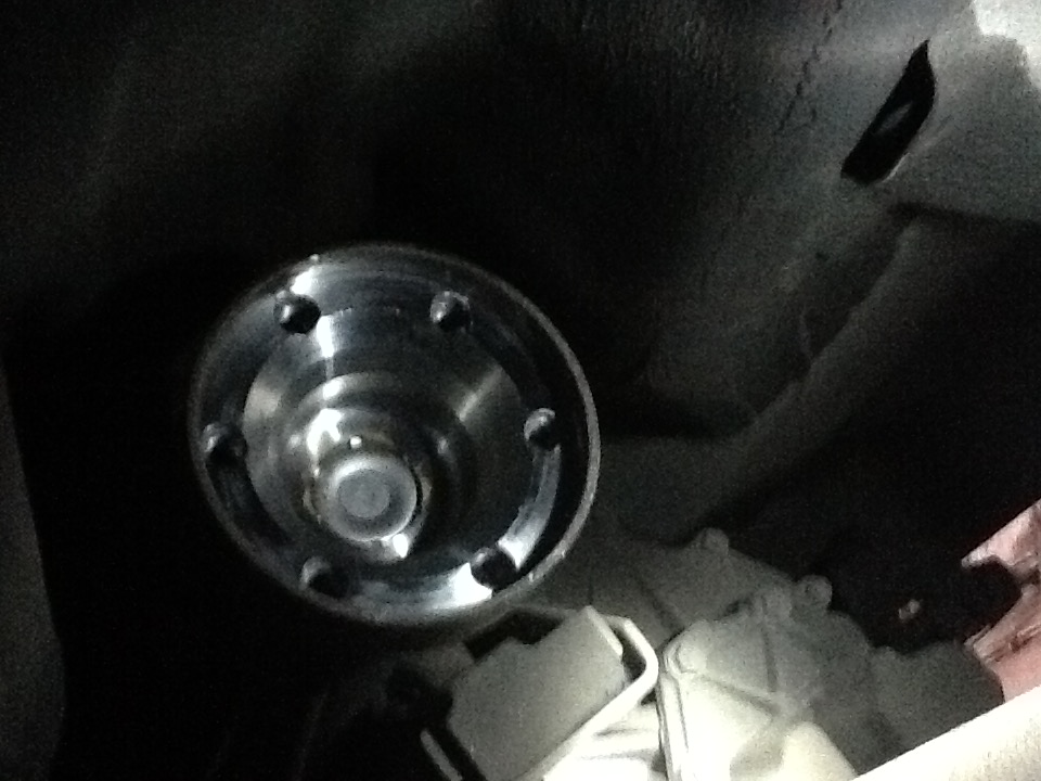

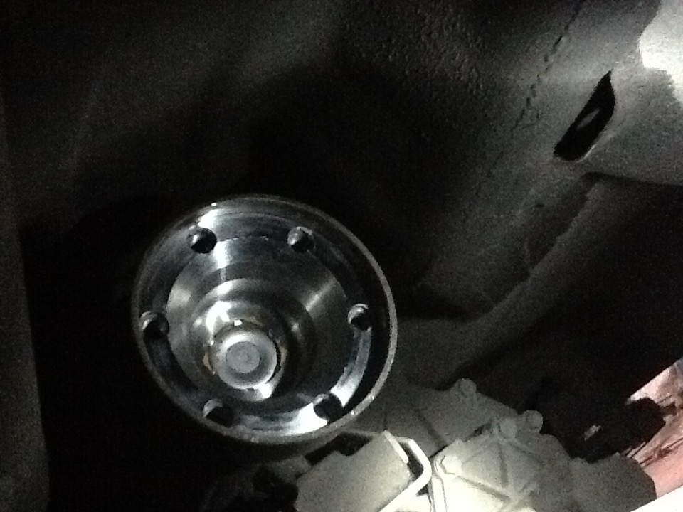

    Вот моё фото не самый лучший ракурс ямы нет поэтому простите, на там где развальцовка по логике должна быть либо контрамарка либо стопочное кольцо за этой защитой
    --- сообщения объединены, 13 мар 2017 ---
    Поэтому и думаю может попытаться отковырять эту зашить чем выдавливать съёмником

    Николай2017,
    Да думаю Вы правы, просто выбить судя по схеме не получится. Надо снимать стопорную шайбу. Это видимо только на раздатках с двигателем 2.4., а у двухлитровый фланец просто выбивается, что собственно и внесло путаницу... Я даже посмотрел схему раздатки на 2.0 там просто стопорное кольцо, которое сжимается на валу и дает легко выйти фланцу. Самому скоро придется заниматься этой же процедурой, так как сальник усиленно потеет...

    Николай2017,
    Вродебы разобрались в соседней ветке по этому поводу. Мы с вами не верно идентифицировали фланец на схеме. Т.е. это фланец переднего хвостовика, у которого есть доступ к стопорной шайбе. У заднего нет, потому как его держит кольцо другого типа, под номером 12. Заднего фланца на этом рисунке нет, он указан вместе с карданом на другой схеме. Короче говоря задний фланец все же должен выдергиватся вместе с тем стопорным кольцом 12...
