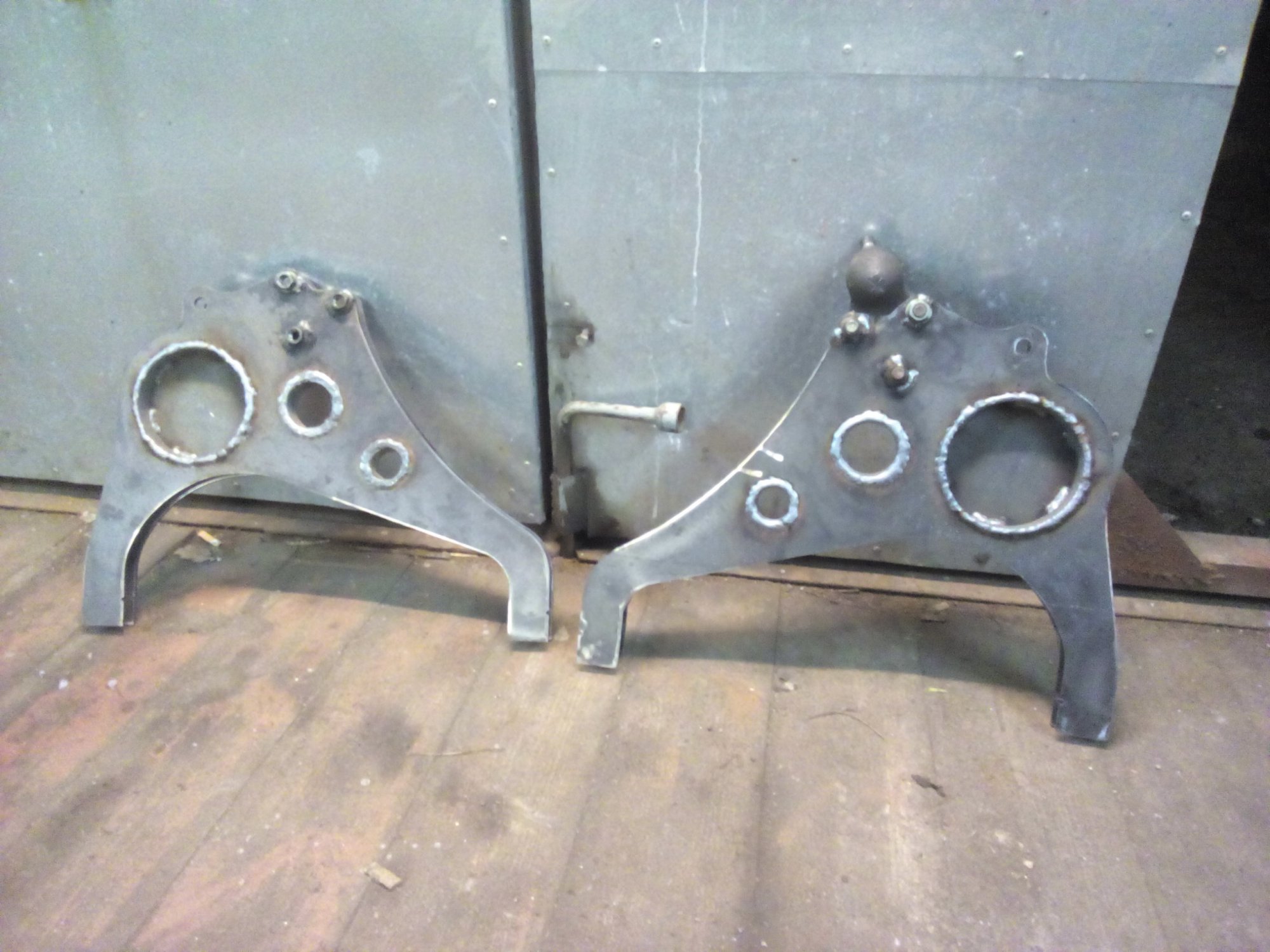

    А мы легких путей не ищем :) Все из 5мм железа. Шаровые от квадрата , смещение 3см вперед 1 вбок. Чертежи не секретные , вылажу как доделаю.

    Смещение 3 см.в перед и 1 в сторону про гражданском лифте нужно?
    В будущем планирую,переваривают во Владимире с обычного рычага,под шаровые квадрата.Правых у меня сейчас два рычага,под это дело будет,как левый загнется,отдам на переделку.
  9. Aleksandr MI
    Aleksandr MI
    28 дек 2012
    1.671
    Баллы:
    309
    Минск
    Это для запаса.
    Так во Владимире уже все сделано https://www.drive2.ru/b/2386260/ от сюда и 3см вперед . И цена гуманная , но до нас далековато. А плазморез под боком имеется , итого выйдет дешевле пары китайских рычагов.

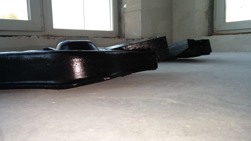

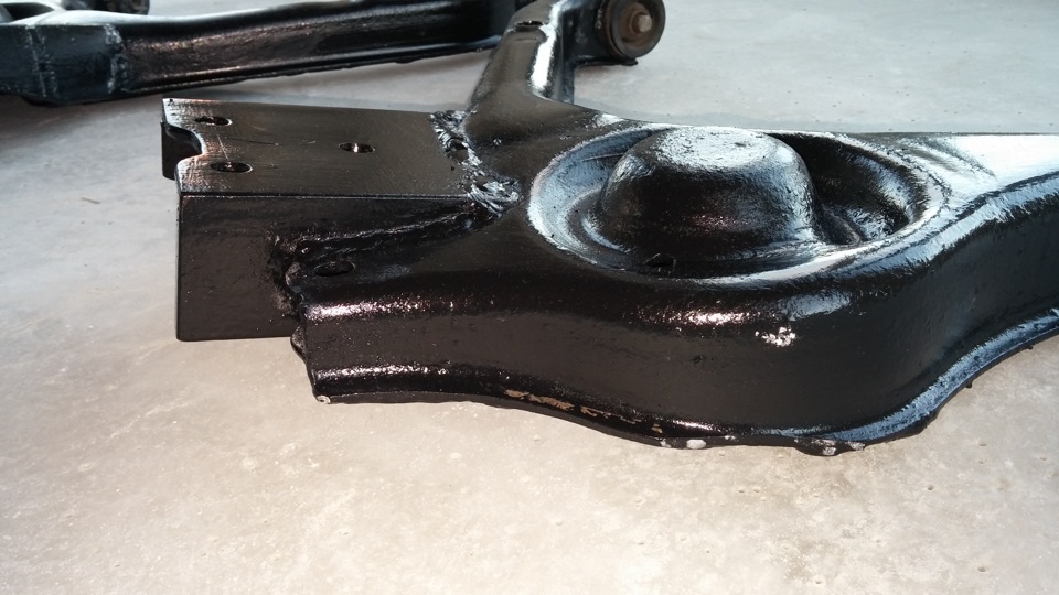

  11. Aleksandr MI
    Aleksandr MI
    28 дек 2012
    1.671
    Баллы:
    309
    Минск
    Запас что бы без дополнительного лифта 31е колёса влезли.
    на ваших фото рычаги от "квадратной" Витары. На "круглых" рычаги литые , из чего не знаю , много кто пишет что чугун и не варится , я проверять не хочу.
