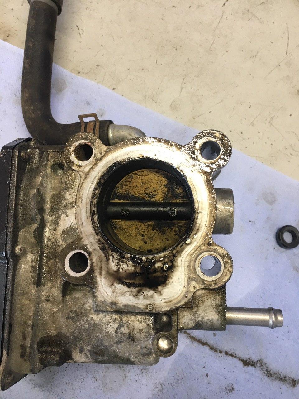

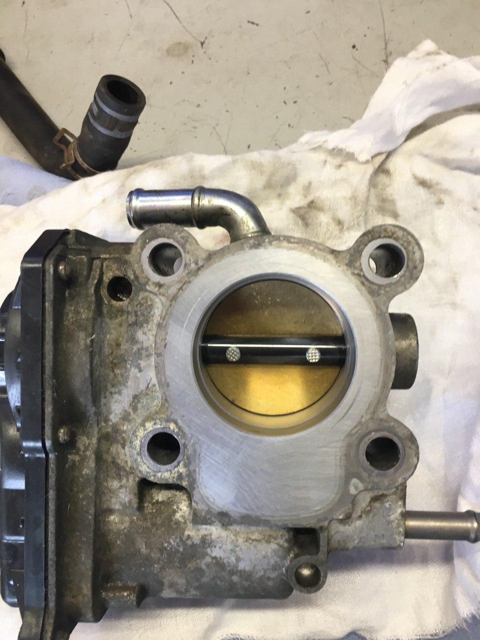

Столкнулся с такой же проблемой. Тачка на холостых подпинывает, теряется мощность. В горку вообще ехать отказывалась. На светофоре с ума сойти можно было от этих пинков. Преимущественно проявлялось на прогретом движке.
Поменял свечки, купил дорогие по 350 руб. за шт. - помогло на 1 день. Через пару дней пинки вернулись.
Сегодня утром отвёз на СТО, прочистили форсунки и дроссельную заслонку - вроде как проблема исчезла.

Не к флуду будет сказано, дерганьё вернулось :(((( Но нужно отдать должное, свифт пободрее стал, в горку уже тянет как нужно)

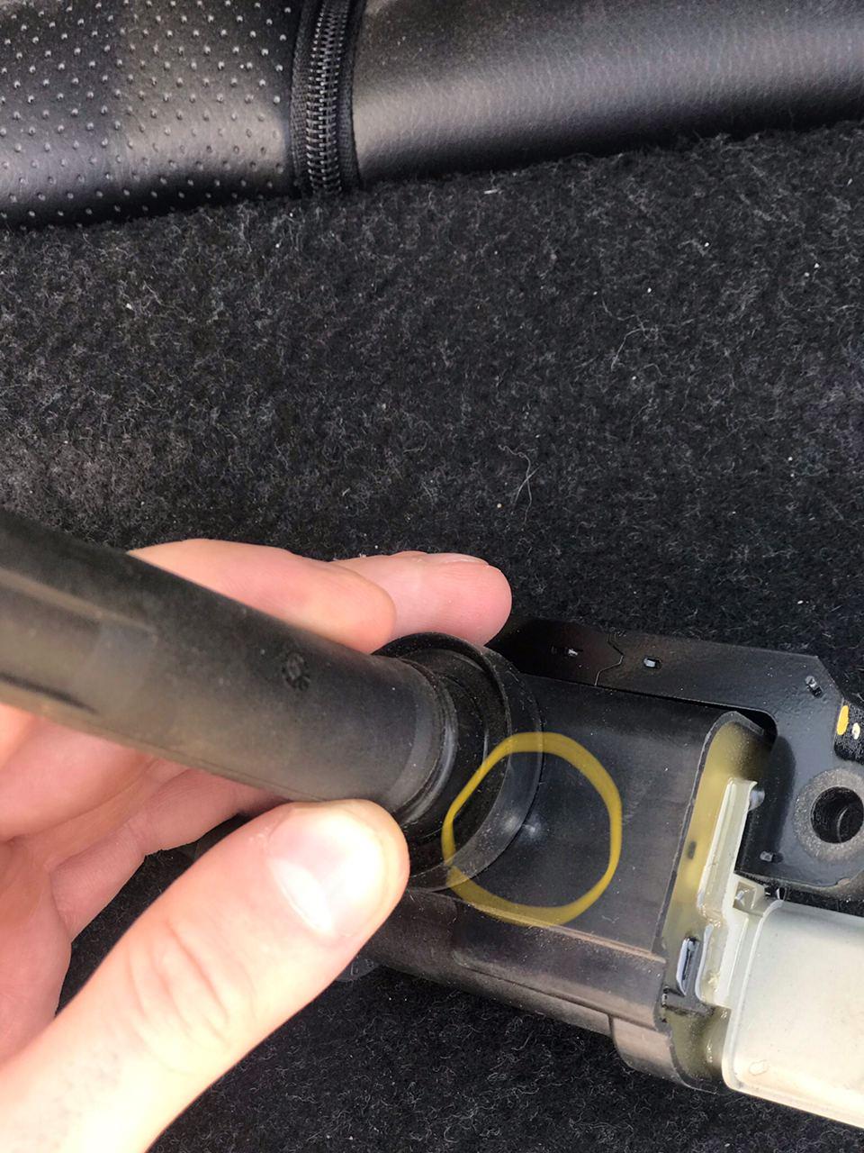

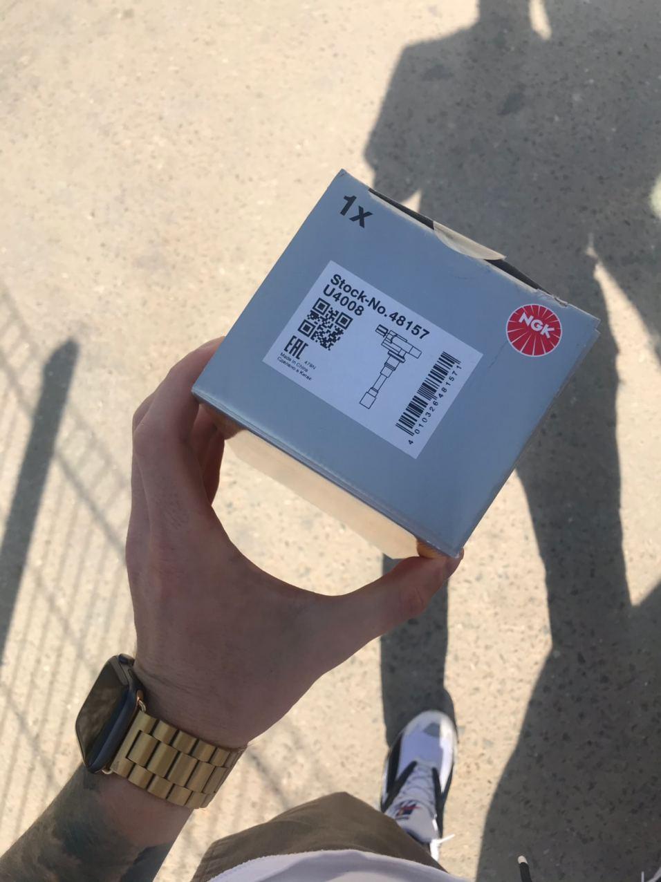

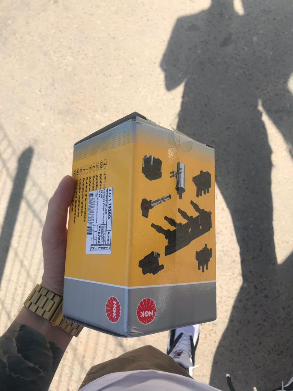

Поменял катушки - помогло!
Начитавшись форума и отзывов, думал буду заказывать оригинал 8 тыс. за штуку +- 2 тыс.
В итоге взял NGK - проехал чуть больше 400км, пока полёт нормальный. Малышка без дерганья, обороты держит. Стала более маневренней, динамика улучшилась. Всё прекрасно. Во вложении фотки коробочек с артикулами то что поставил. И обвёл царапку на старых катушках из за чего вся суматоха.
