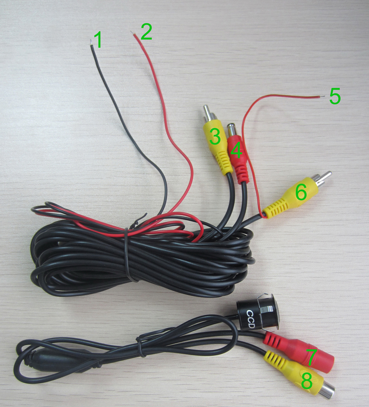

Rusel-13, выложите фото проводов или схему подключения магнитолы.

Концы 1 и 2 находятся рядом с 3 и 4?
Их нужно к лампе заднего хода подключить.
Конец 5 на магнитоле к проводу Back/Reverse.

Вот вроде бы все соединили, и к Реверсу тоже, но не показывает ни пса. Камера у меня была ранее куплена, с отдельно купленным мониторчиком все показывает, а с головой никак дружить не хочет. :(

Rusel-13, 1 провод кидай на массу, 2 на плюс у лампы заднего хода. 3 к 8 на камере, 4 к 7 на камере, пятый к Reverse на магнитоле (синий поему провод), 6 на магнитолу Camera IN, там провод с магнилой в комплекте должен идти с белой фишкой.
