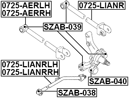

Для задней подвески:
Вот номера для Фебеста,к примеру:
Лучше брать не фебест, а VTR, Zekkert или полиуретановые:
SZAB-038, VTR SZ4801R, Zekkert GM-5871, Полиуретан 9-06-812
SZAB-039, VTR SZ0902R, Zekkert GM-5872, Х5 RESOURCE 44-0049, Полиуретан 9-06-813
SZAB-040, VTR SZ0903R, Zekkert GM-5873, Х5 RESOURCE 44-0050,Полиуретан 9-06-814

Тяги если брать, вот есть варианты:
Поперечные:
0725-AERLH
0725-AERRH
0725-LIANR (развальные)
Продольные:
0725-LIANRLH
0725-LIANRRH

Добрый. Ребят запутался по задней подвеске. На продольных тягах и в кулаке ступицы одинаковые салентычто ли? Кроме одного.
Второй вопрос. В подрамнике заднем тоже сразу менять? Буду трясти заднюю подвеску.
8,877
5,203
Поперечные сайленты все одинаковые - 4 в поперечных тягах и 4 в кулаках
На продольных тягах передние сайленты большие, а задние - стоят в кулаках по центру, они отличаются.
Т.е. всего 3 вида:
8 поперечных
2 передних продольных
2 задних продольных
