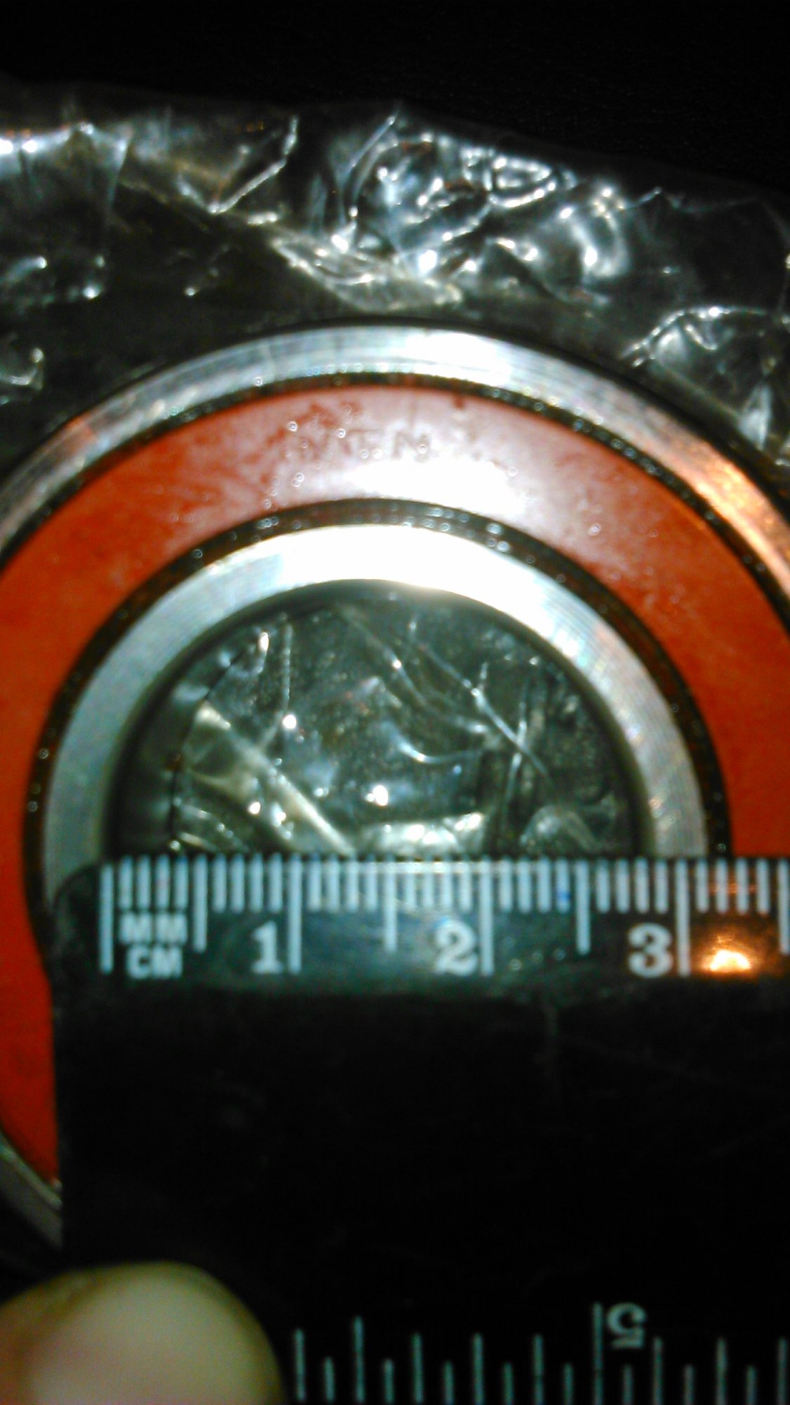

Штангельциркуля под рукой нет. На самом подшипнике отпечатано,, NTN 62/28LU,,[DOUBLEPOST=1461267017,1461266841][/DOUBLEPOST]28, точно не 25
smolin
27 Апрель 2012
Йошкар-Ола
SUZUKI IGNIS 1.3 MT 2006 г.в. зелёный
Спасибо! Значит, в сузучном каталоге ошибка. Подшипник всё же 28 мм, не 25. Завтра куплю его, разберу всё, и если со шлицами порядок, то соберу обратно :)
