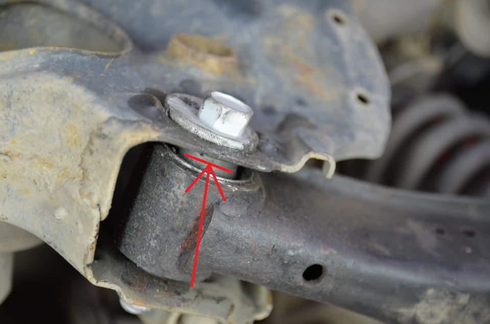

С одной стороны где гайка отломил болт.С другой стороны самым тонким диском между сайлентблоком и ушкой балки отпилил.Потом рычаг в тиски и выбивать сайлентблок с остатком болта.
На первом фото не наш рычаг,но чтоб понятней было пилил где стрелочка.
На втором фото уже наш рычаг и как видно сайлентблок чуть чуть выступает из рычага,как раз вот этого расстояния и хватает.

Мне трудно было туда подобраться болгаркой, диск не опускается так глубоко, упирается в края балки.
Хотя по второй фотке - это задняя тяга... ты говоришь о задней балке или о передней? Я про переднюю. Сзади-то попроще, действительно.

Конечно о задней.Я в сообщении номер 8 написал,что "Сломали болт регулирующий задние схождение"
