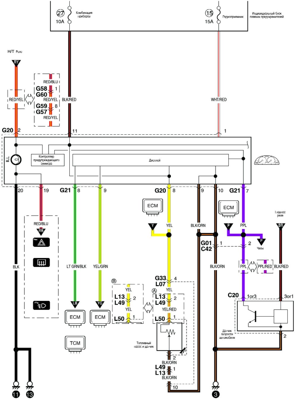

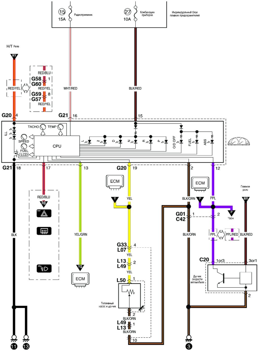

1071.jpg 1072.jpg проверьте на разъёмах приборки (не отключая их) "+" на ( 11 и 15 ножках) и "--" на ( 18 и 20 ).Осмотрите и очистите от окисла сами разъёмы (папа-мама).
