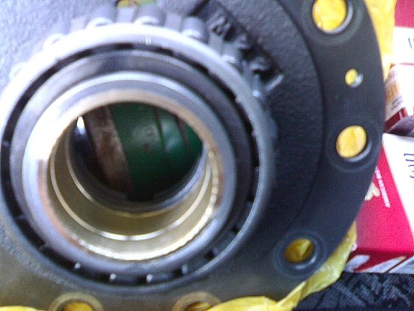

Сегодня закончил работы по радикальному исключению течи сальника и радиальному люфту правого привода.
Очень помог подробный отчет - http://www.suzuki-club.ru/forum/showthread.php?t=9547
Однако хочу внести одно существенное дополнение или, скорее всего, предостережение от повторения ремонта по этой методике.
А суть дела заключается в том, что вал привода закален и закален он скорее всего поверхностно токами ВЧ. Поэтому, растачивая его под внутренний диаметр роликов подшипника, мы снимаем закаленную часть металла. А качение роликов по мягкому металлу ни к чему хорошему не могут привести. Через какое-то время люфт снова появится и как следствие снова течь сальника. Может и подшипник разбиться. Поэтому правильнее будет привод оставить без доработок, а расточить только дифференциал, до любого удобного размера и впрессовать туда бронзовую втулку с внутренним диаметром равным приводу. Неплохо еще сделать винтовую канавку(ки) наподобие нарезки в оружейных стволах, для лучшего проникновения смазки в зазор. Кстати этот метод восстановления дешевле на стоимость подшипника.:)
Ремонт у меня занял 2 дня. День на разборку и на токарные работы и день на сборку. Без методики возились бы дольше и разбирали бы больше ненужного.
Всем удачи на дорогах и вне их.

Доброго дня. Рад, что оказался полезным мой опыт.
Когда я отдавал токарю обе детали, то просто сказал, что нужно завтулить, чтоб устранить люфт. Токарь очень опытный и не спрашивал меня про размеры. На глаз стенка втулки мм 3 наверное. Думаю, что можно расточить до размера наружного диаметра примененного роликового подшипника по той ссыле, что дана выше.
У меня процесс был такой:
1. Расточка дифференциала
2. Запрессовка подготовленной бронзовой втулки
3. Расточка запрессованной втулки до диам. привода.
3. Нанесение винтовых проточек под смазку.
Удачи.

А сколько, на данный момент, проходил редуктор отремонтированный данным способом?

Если исходить из того что первое мое сообщение было 24.04.07, а сегодня на дворе 2009, то с данным ремонтом редуктор живет уже почти 2 года. Течи нет. Про величину люфта сказать ничего не могу, т.к. для этого нужно лезть под машину. ) Машина ежедневной эксплуатации. Думаю что тыс.50 км уже пробежала после ремонта.

Делал я это в сервисе салона "Ваш автомобиль" что на Журналистов между Вьетнамским и деревянным рынками. Но они делали только разборочно-сборочные работы. Для расточки и завтуливания я относил детали с четрежами к знакомому в механический цех одного предприятия в частном порядке. Мог бы поспособствовать, но он уже с полгода или больше там не работает.
PS. Вчера заглядывал под машину, передний редуктор сухой. Т.е. данный способ востановления имеет право на жизнь.

чертежи рисовал сам, и скорее это были не чертежи, а эскиз от руки с основными размерами.

Про сальник я сам предложение внес, были не большие сомнения на счет течи между корпусом дифа и обоймой под сам сальник, но токарь меня заверил что все четко сделает, так и вышло.:thumbsup:
