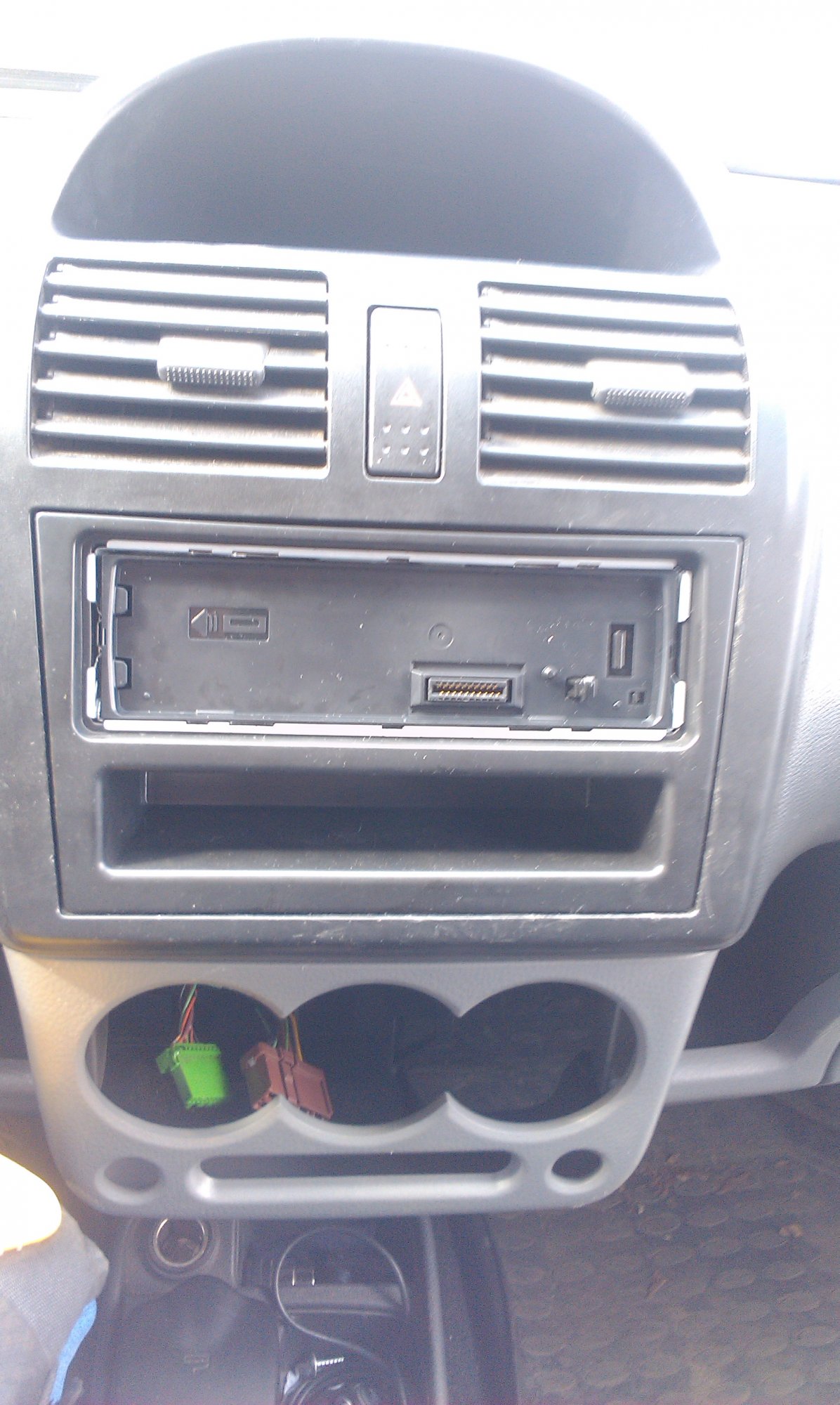

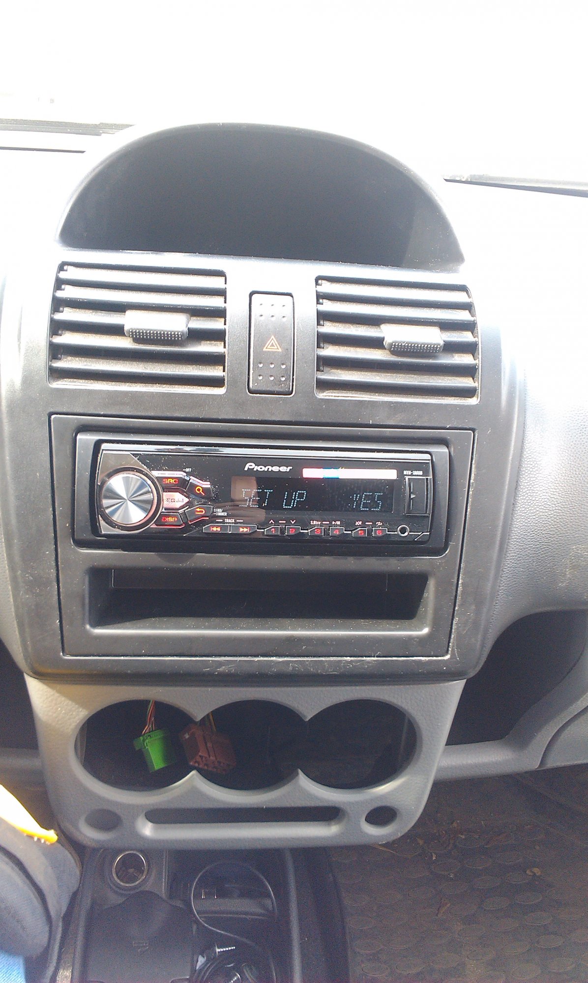

Решил заменить штатную автомагнитолу,почитал как это сделал kolbas70,подготовился,заказал рамку,купил автомагнитолу,свободная суббота и вуаля,всё стоит и работает.
Теперь по порядку,рамку заказал на сайте (по совету kolbas70),пришла через неделю,правда одна клипса была сломана,но не кретично.Цена вопроса,1200 руб рамка,300 руб пересылка через почту,и 140 рублей при получении рамки за прересылку денег за рамку,брал наложным платежом.
Автомагнитола,пионер 180 UD,с красной подсветкой,цена 3250 руб,брал в ДНС,в комплекте бонус флешка на 8 ГБ.
Советую при покупке магнитолы сразу покупать переходник для антенны.(цена 50 руб)

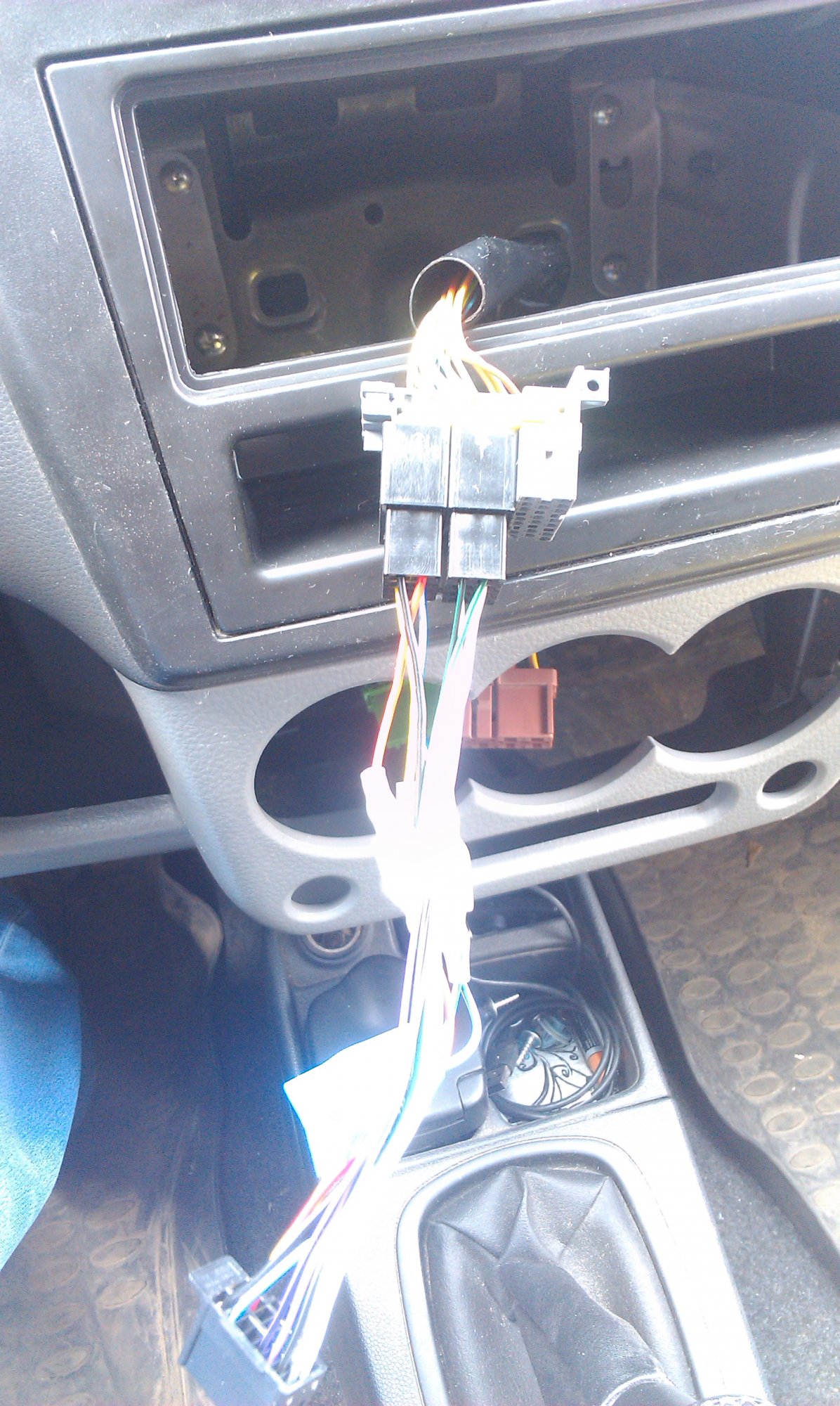

Вытащил старую автомагнитолу,вставил переходную рамку ,вставил корзину от новой автомагнитолы,подогнул усики,стоит мёртво.Проблема возникла с антенной,коротки провод ,надо снять провод с клипсойи, всё достанет.
При подсоединении автомагнитолы,надо поменять местами провода питания красный с жёлтым и тогда всё будет включаться и выключаться от поворота ключа в замке зажигания.

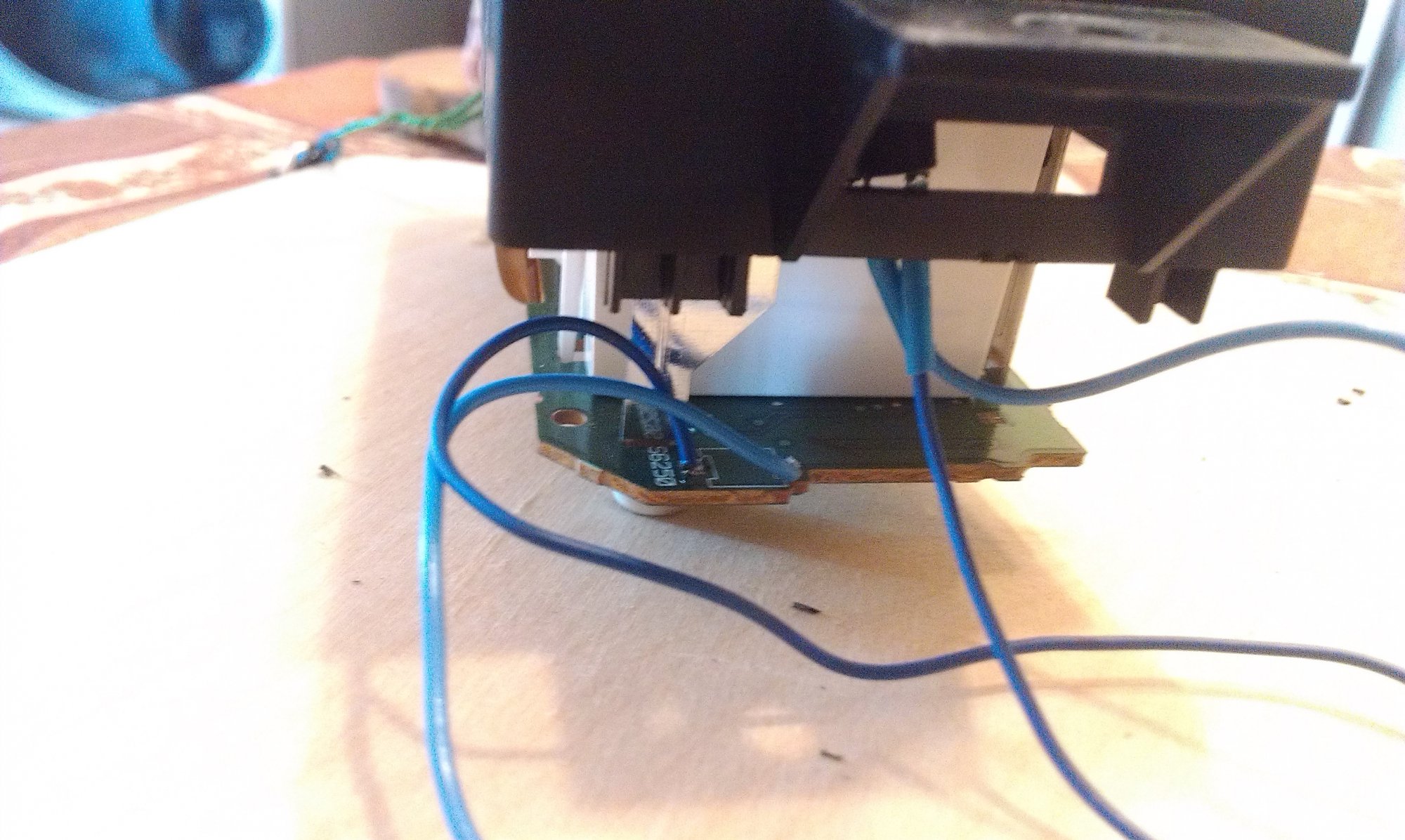

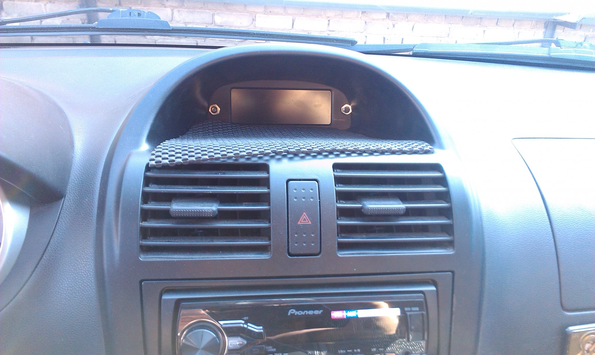

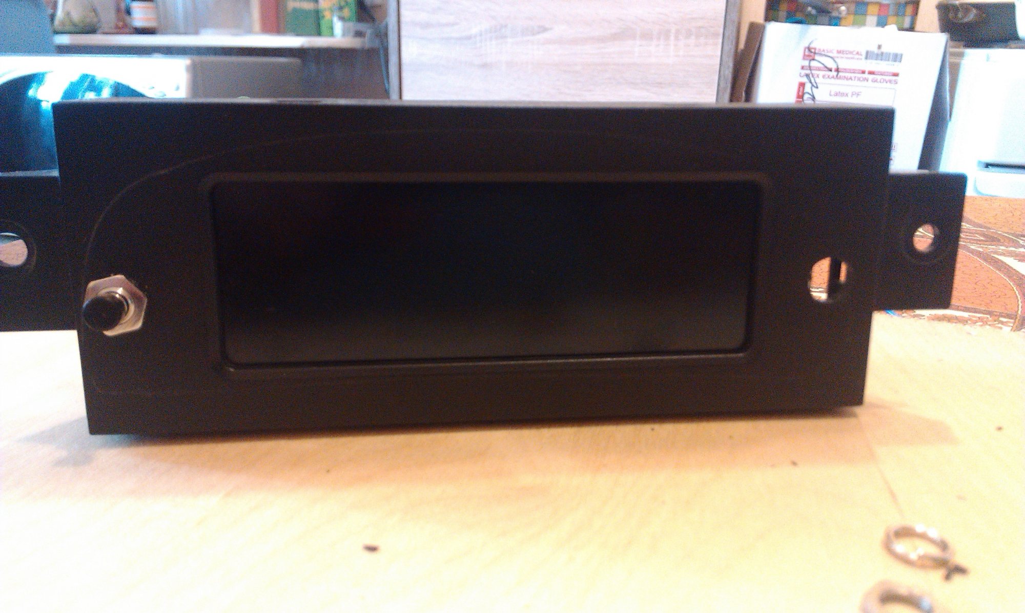

Также переделал информационный дисплей,припоял проводки,микрокнопки,отверстия и ....всё работает.

Сорри за опечатку,магнитола пионер 180 UD за 3 250 руб.[DOUBLEPOST=1463567141,1463566674][/DOUBLEPOST]Начало и продолжение.[DOUBLEPOST=1463567186][/DOUBLEPOST]Заодно и блок управления печки для ремонта вынул.[DOUBLEPOST=1463567328][/DOUBLEPOST]А так сделал дисплей.
