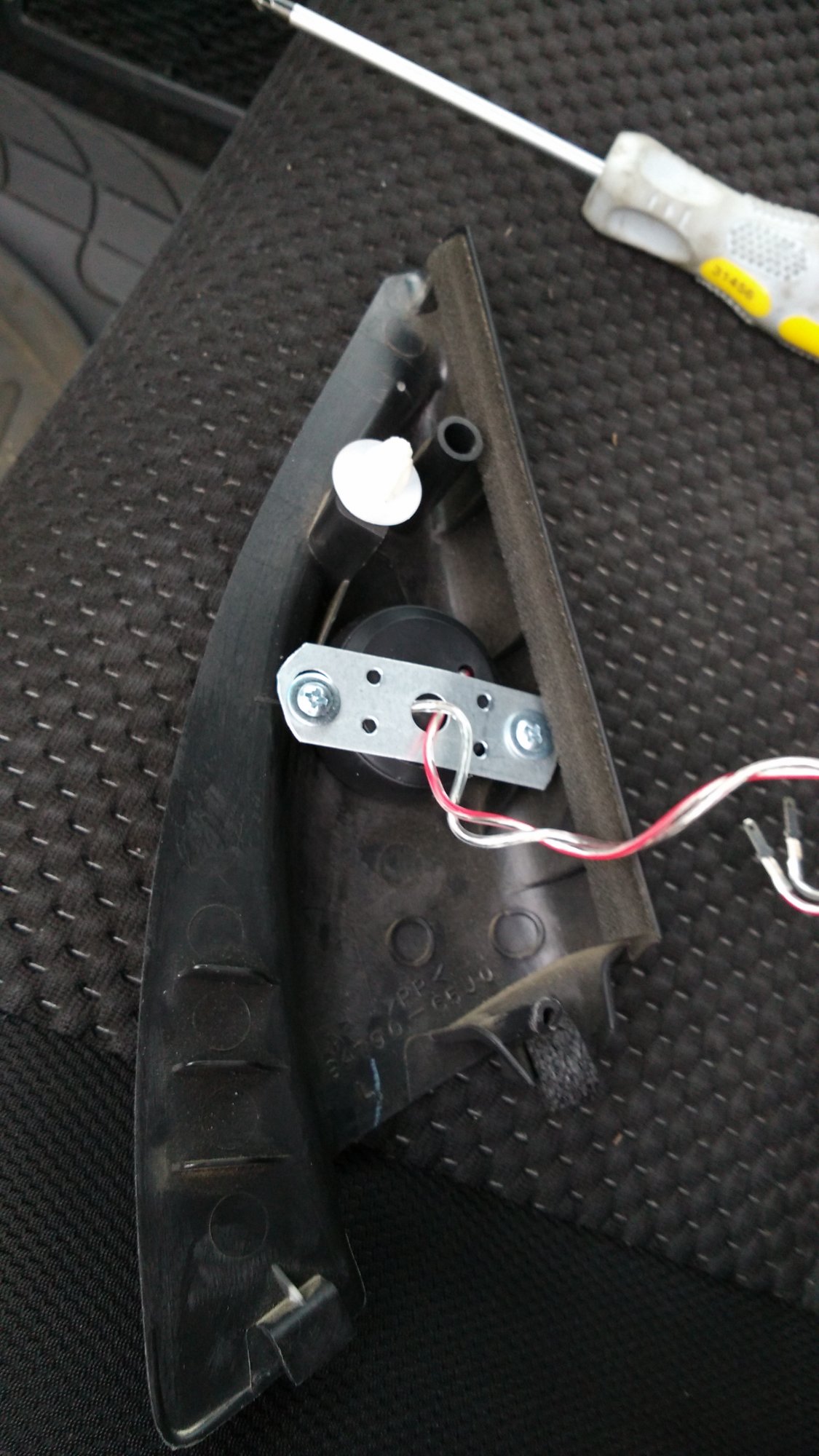

    Сразу скажу, я меломан, но не эстет устраклассного/чистого звука в авто за много денег. Мне достаточно того, что штатная система выдает, но хотелось добавить вч и всё тут. ))

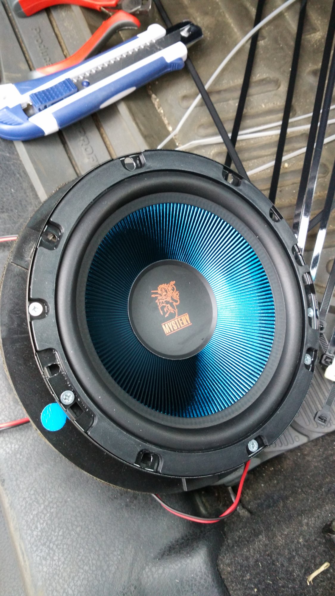

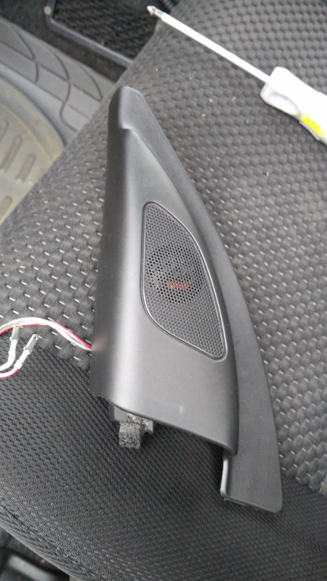

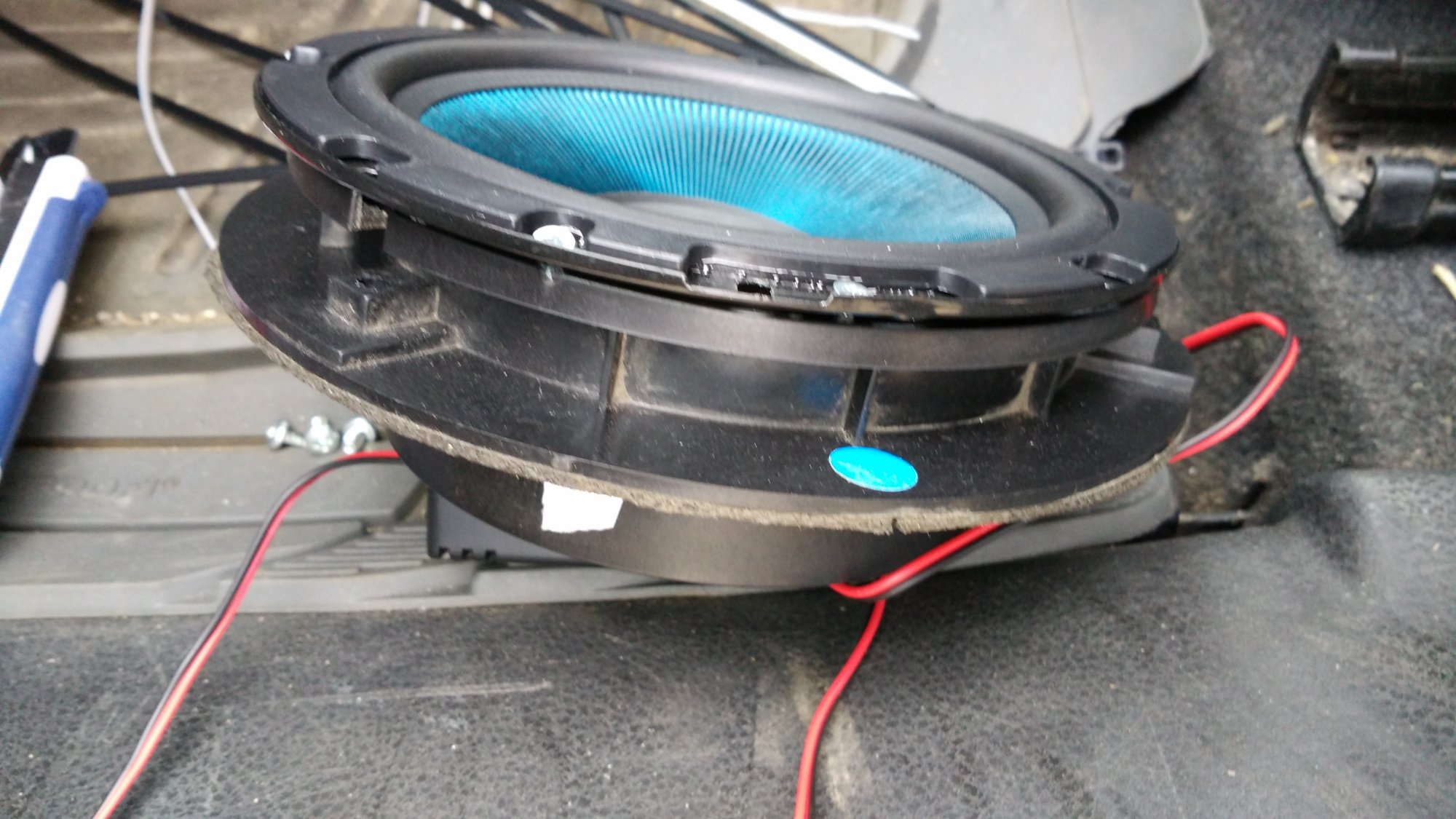

    Началось с того, что хотел установить ВЧ динамики в штатные места. Посмотрел цены - 500р за штуку. За эту малявку 500 р за одну. Потом решил заодно и mid bass (те, что в дверях) сменить - часто пишут, что звук станет заметно лучше. Нашел в магазине бытовой техники дешевый комплект. Не стал брать дорогие. В любом случае это будет лучше, чем было раньше.

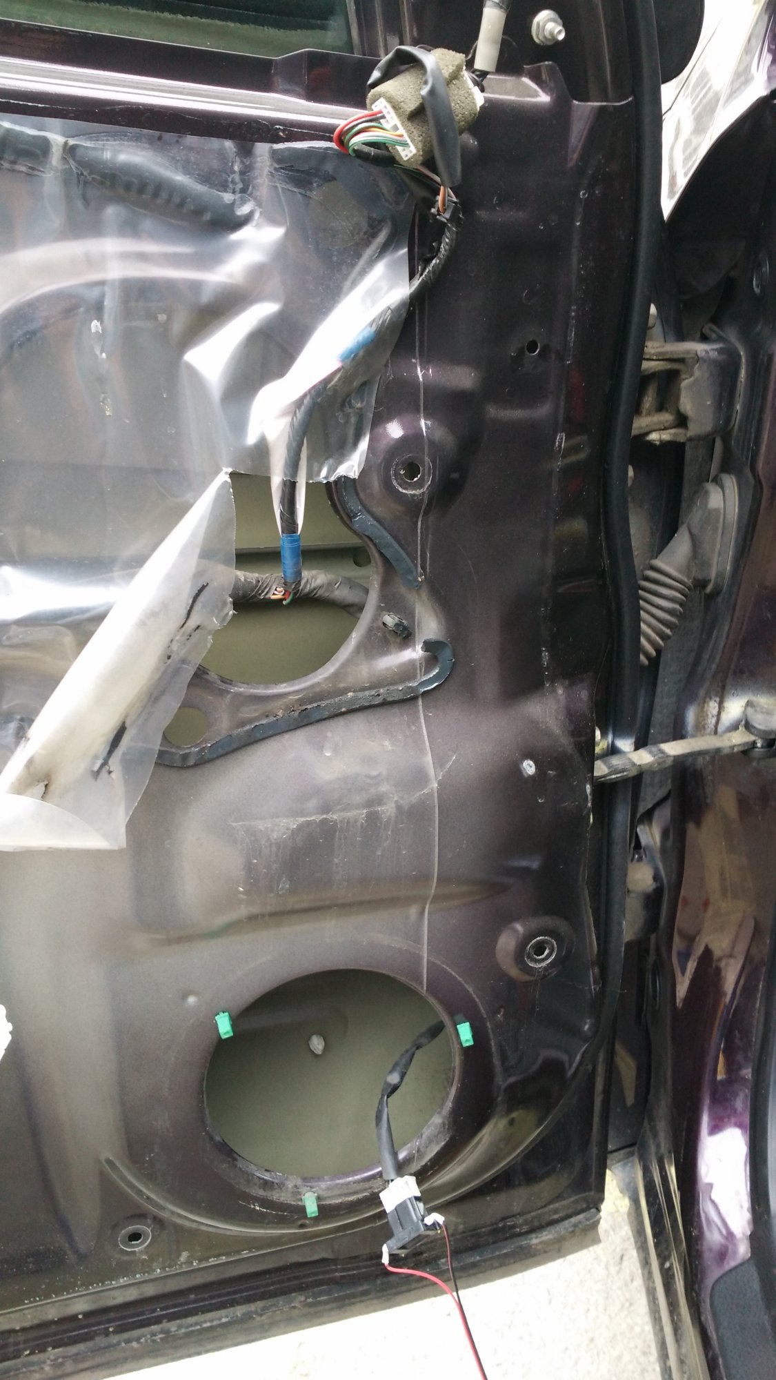

    Вытащил старую колонку

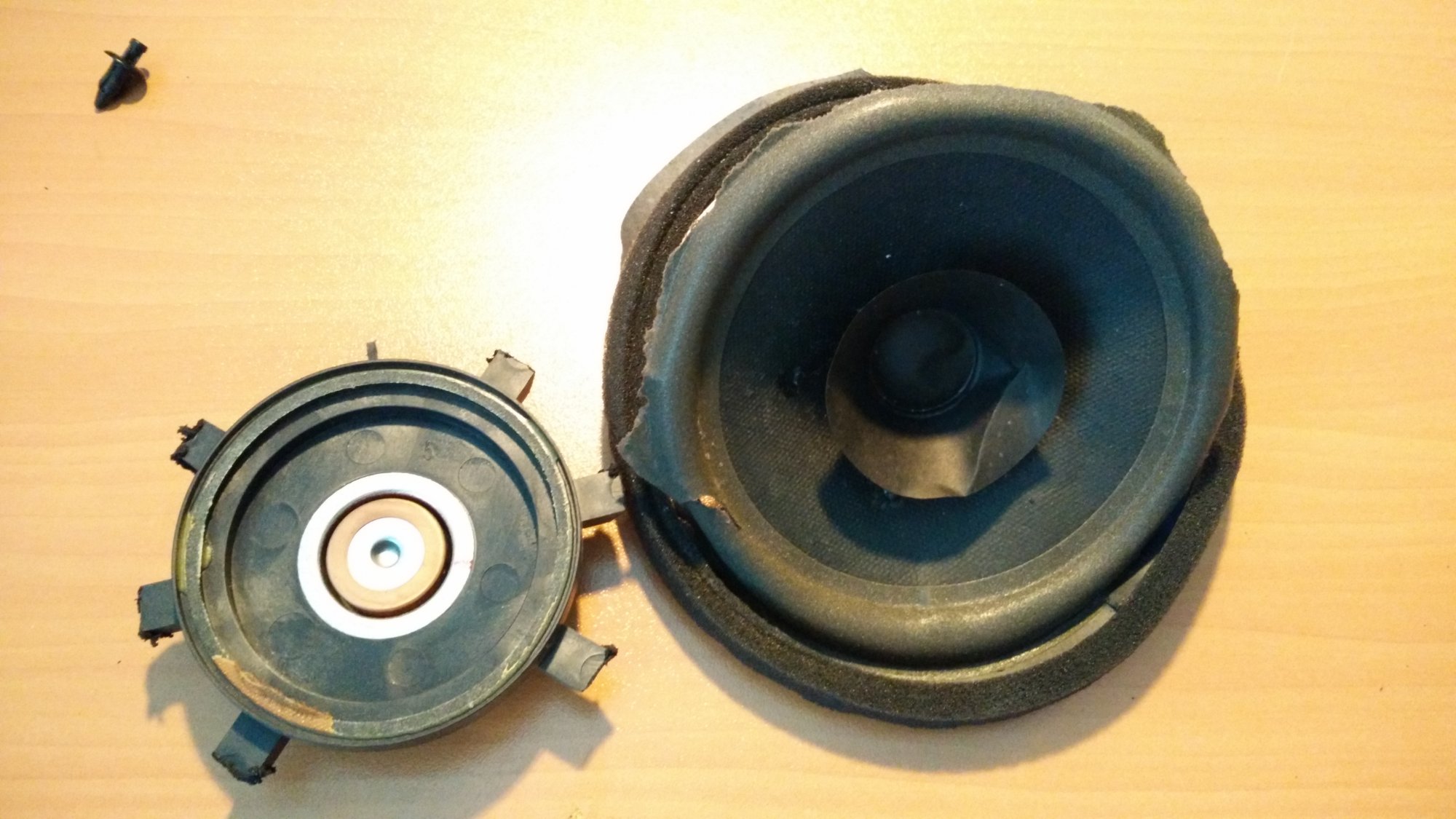

    Некоторые люди делают из каких-то материалов подиум. Я взял и разобрал старую штатную колонку.
    Ее корпус и стал подиумом!!
    ВЧ динамик закрепил планкой. Держится крепко.

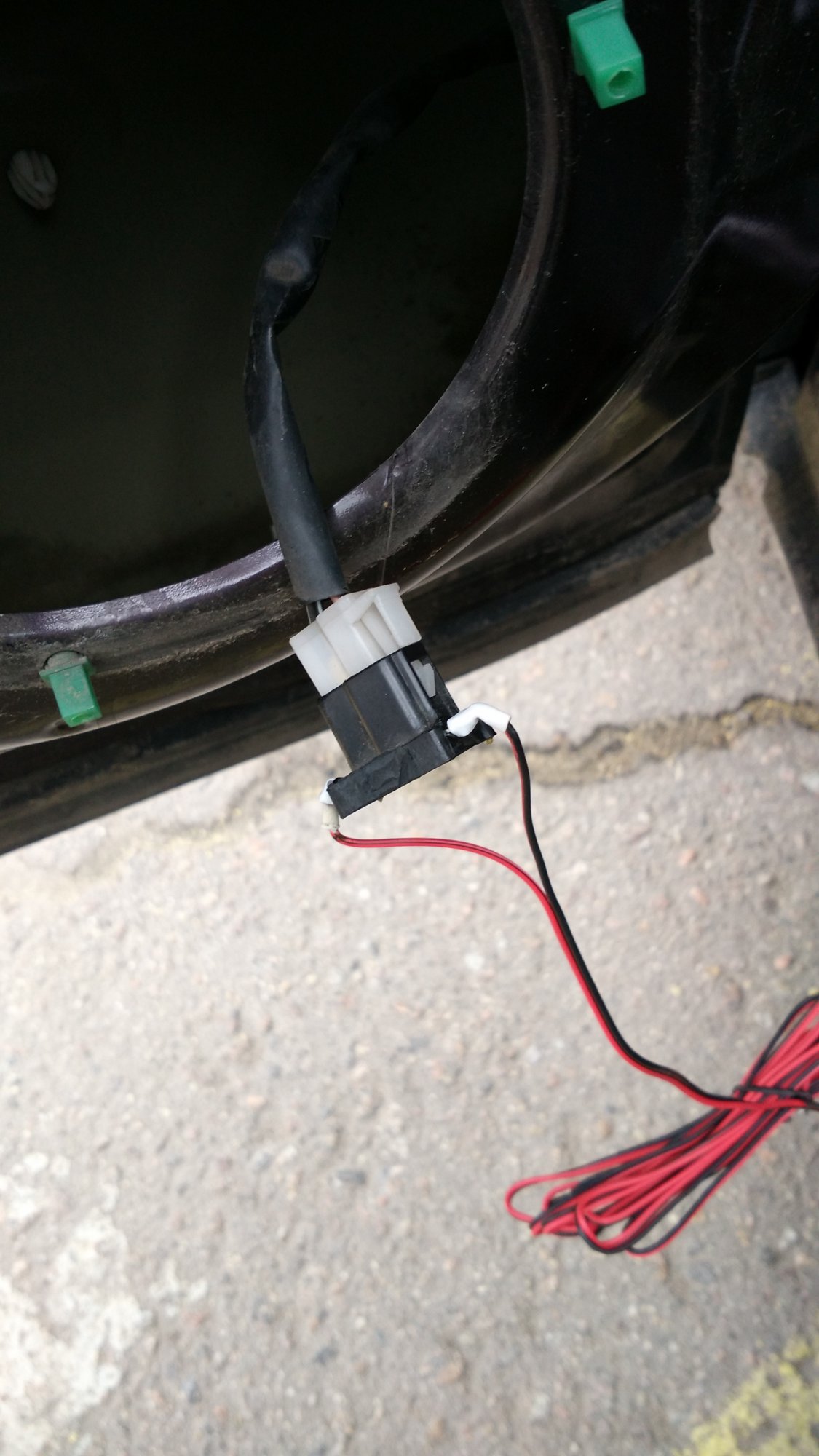

    От штатного динамика был откушен штатный разъем и припаян к новому комплекту. Осталось просто всё воткнуть в разъем штатной колонки.
    На этом сей несложный процесс завершен. Снаружи все штатно. Звук немного объемнее.

    Добрый день! Подскажите какой диаметр колонок??? Заранее спасибо!

    Добрый день! Подскажите каким диаметром колонки??? Заранее спасибо!
  4. vovan
    4 мар 2007
    3.423
    6,5" или 165мм
