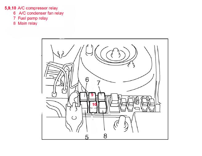

Отключить бензонасос (не подскажу где именно на лиане, но как у всех - либо реле, либо предохранитель)
Под задним правым креслом есть разъем проводки на бензобак - просто разъединить его и насос перестанет работать.
Я тоже сам чистил, покупал какую-то жидкость специальную, не помню. но сделал одну ошибку: взял первые попавшиеся шланги, бензонасос, подключал поочередно форсунки и промывал. Ошибка в том, что предварительно не промыл шланги, а они внутри оказались грязные, в итоге только убил до конца пару форсунок, пока понял, что сделал.
До разъема под креслом не очень удобно добираться - проще под капотом закольцевать шланчиком подачу и обратку

Jimny JB43 2003
в первую очередь искал его - не нашел(((
Тогда надо подсмотреть у мануале, например у джимника насос сидит на реле, которое отдельно болтается на кронштейне.
