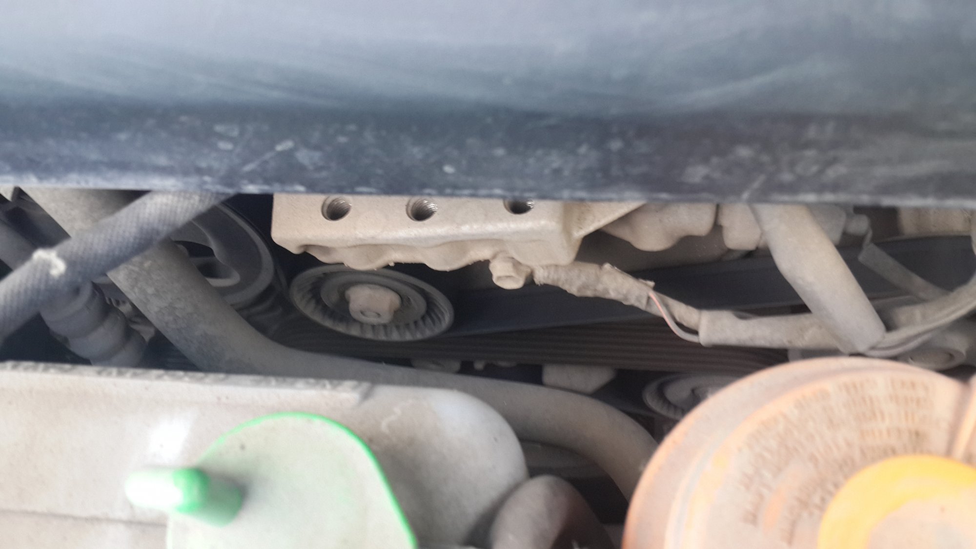

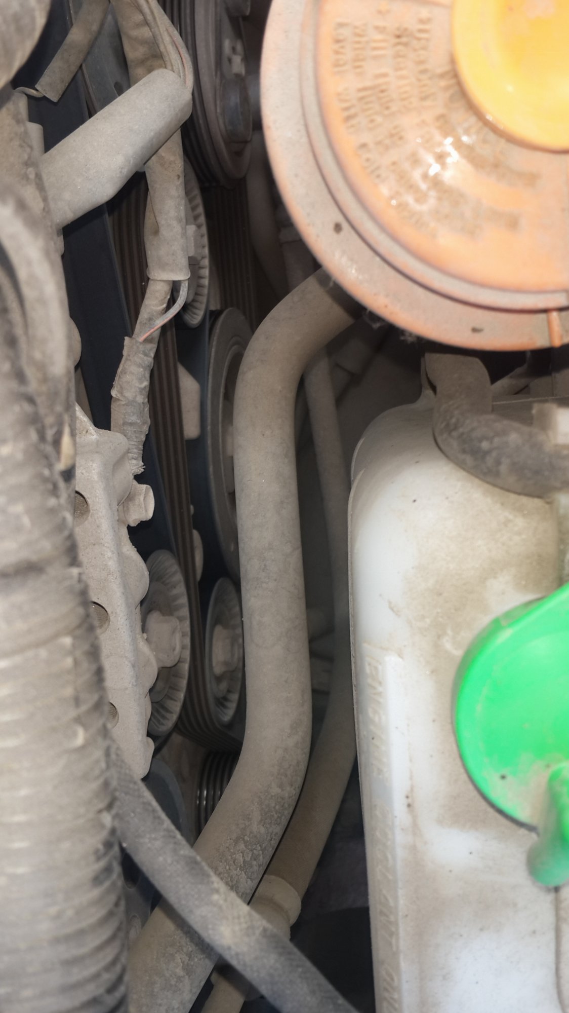

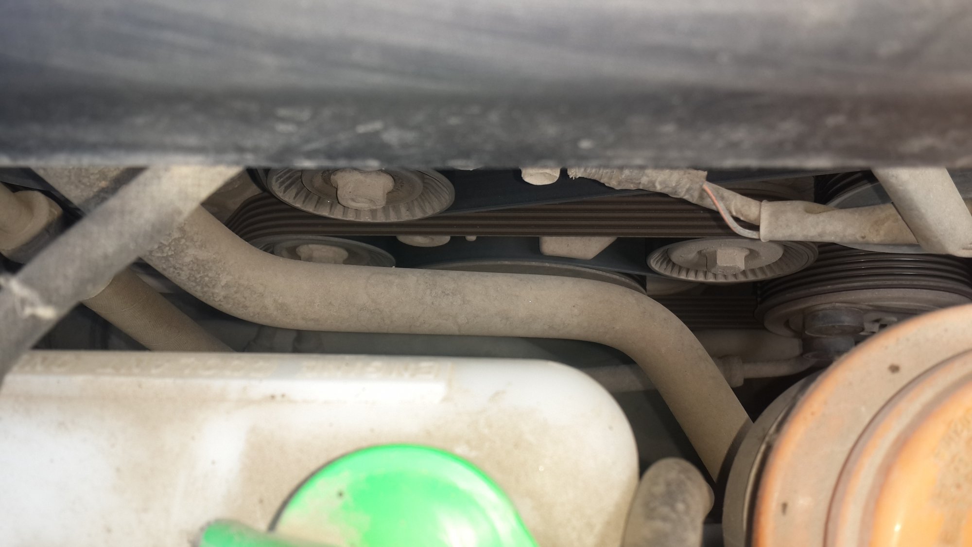

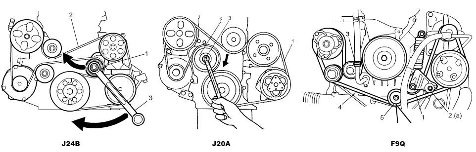

  13. Павел_Кр
    1 июн 2016
    Спасибо за такую отзывчивость!
    Я нашел вот такую схему из инструкции по эксплуатации:
    У меня двигатель J20A, нашел на блоки двигателя номер...., однако расположение роликов как на J24B: 1 натяжитель и 2 обводных ролика.
    Вот фотки мои двигателя: 20160531_183705[1].jpg 20160602_092221[1].jpg 20160602_092253[1].jpg
    Самый главный вопрос по каким номерам заказывать данные ролики для замены )))

    Натяжитель ремня - 17540-78K00 -1шт.
    Ролик ремня генератора - 17530-78K00 -2шт.
    значит двигатель J24B

  19. Ptizelov
    27 апр 2011
    2.730
    Москва ЗАО
    Эту схему я выкладывал в пост №6 , в ней два ролика . Видимо , после 10-го года многое изменилось , а новых каталогов в бесплатном варианте я еще не видел .
    Наверное , имеет смысл обратиться к коллега Ньюшководам .

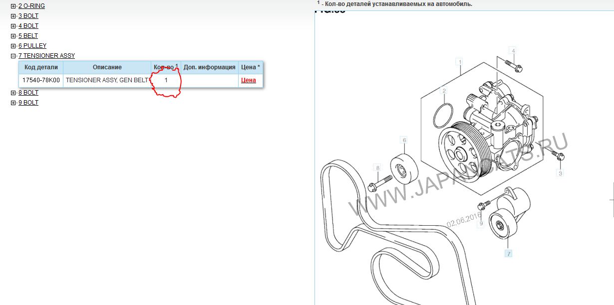

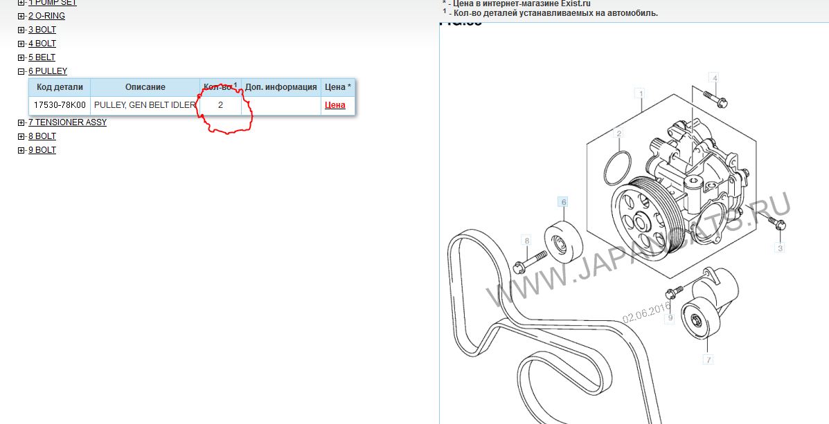

  22. mr.DBoa
    25 янв 2014
    121
    Тут 3 получается
    Павел_Кр и Ptizelov нравится это.

  24. mr.DBoa
    25 янв 2014
    121
    По фотке похожими я бы назвал 1 паразитный и натяжной странно все это:)
    --- сообщения объединены, 2 июн 2016 ---
    по 6 посту кстати их там два и по номерам как на J20A
    А это фотка такая, да паразитные одинаковые.

  26. Ptizelov
    27 апр 2011
    2.730
    Москва ЗАО
    Я уже потом смотрел и в сузуки-кат и в жапан-кат : картинки одинаковые , а в некоторых модификациях (наверное , более поздних) количество меняется на два .
    По моему , у натяжного вылет немного отличается , а паразитные на мой взгляд одинаковые .
