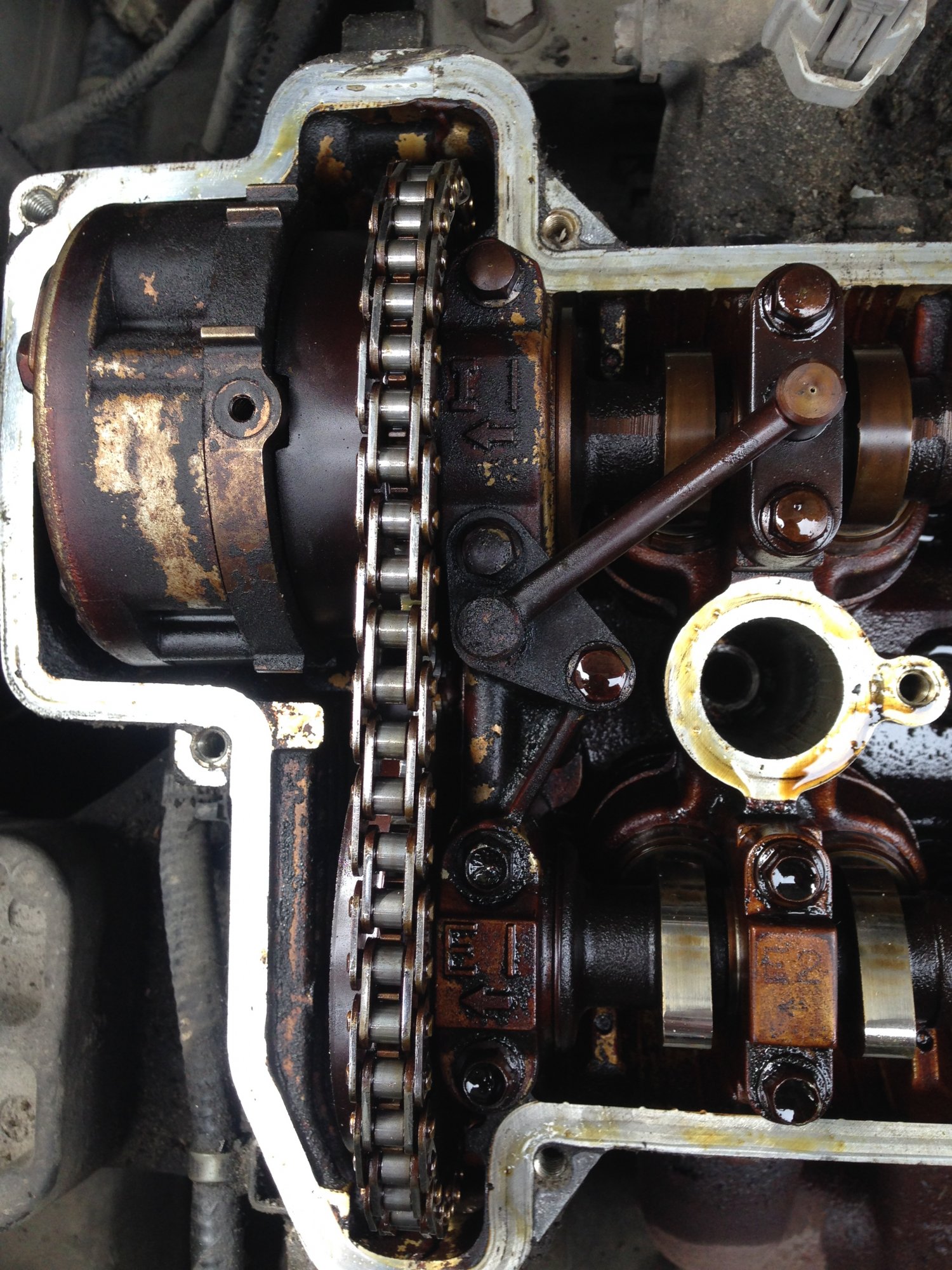

Люди помогите советом!)Захотел снять башку головки,все разобрал,но не могу снять муфту Vvti!!!Делов осталось чуть чуть а вот она не даёт снять распредвал!!!
Фото сделано до разбора)))

Окей бро уговорил)Короче на этой хрени есть окошечко,там есть маленькая пружинка,которая держит шпонку,из за которой она не снимется просто так с распредвала,нужно взять очень маленький но прочный болтик или гвоздь,я лично брал не знаю как и сказать типо проволоки токо она плоская сама по себе и сделал крючок на конце,попрочнее чтобы было достаточно чтобы он не распрямился обратно,делаем маленький крючочек на конце болтика,можно пассатиджами кому чем удобно,предварително ещё нужно открутить болт на этой штучке посередине,все необязательно откручивать и поддеваем вверх эту пружинку и постоянно тянем её вверх,только без фанатизма усилие не нужно очень большое,достаточно чтобы она просто приподнялась и аккуратненько сбиваем эту приблуду с распредвала,но не обязательно полностью снимать,достаточно сдвинуть её примерно на 1 см и она спокойно снимется вместе с распредвалом.и все перфект вы её сняли)))Я лично ломал над ней голову как её снять сутки,но бутылка водки и смекалка сделали своё дело))))
