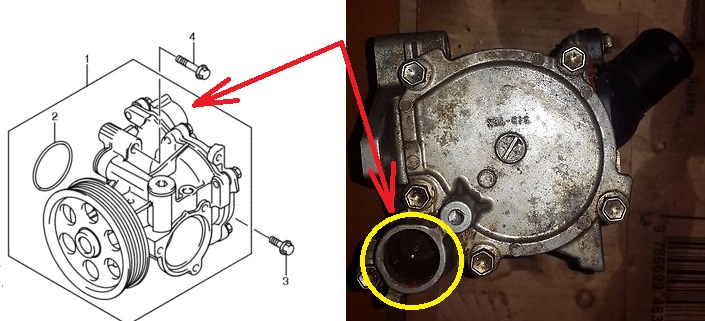

A
ascad
там, по указанной ссылке, колечко есть на схеме, № 28,
а ставиться оно на патрубок идущий к печке
